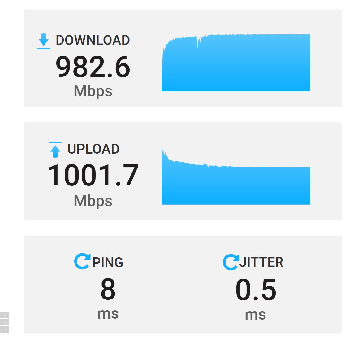

ok, perchè io stavo provando con il telefono, ma penso che cmq sia il router (7690) il colpevole, perchè con il 3000ax collegato in ponte lan con il 7690 raggiungo gli 800/820
Wizards2k una buona dose di culo.
penso che appunto ci voglia questo...però alla fine credo non possiamo farci nulla, perchè non è come la fttc che varia in base alla distanza, con la ftth il discorco è diverso... o va o non va... cioè un cavo intestato male ecc...
queste sono le prestazioni del mio NAS in rete... il mio comp, arriva a 800.. il nas invece...
