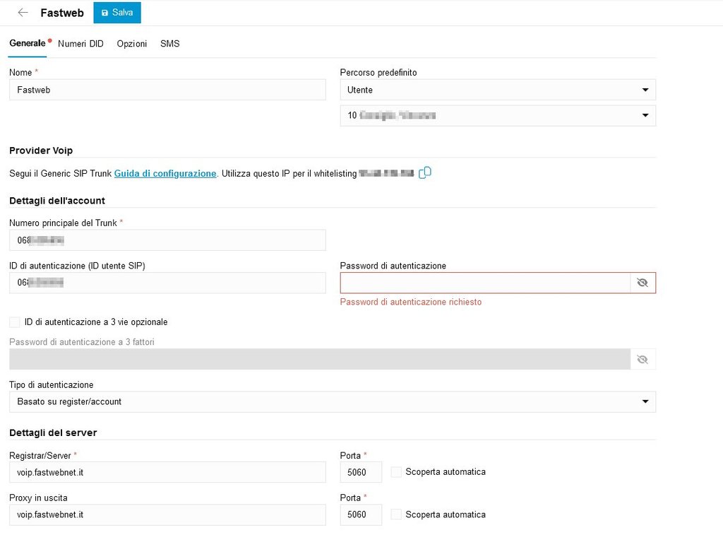

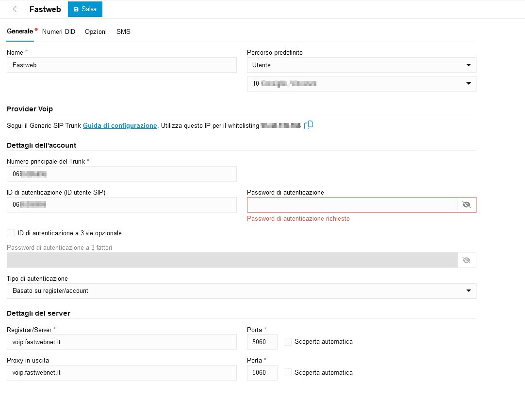

Tuttavia mi sono arenato nella parte del voip. Ho installato su un 3cx ma al momento di tirare su il trunk mi sono arenato. L'assistenza dice che non necessito di credenziali, ma io sono fermo qui (in passato ho configurato trunk messagenet o di altri piccoli operatori locali, ma tra i vari parametri venifa fornito proprio un untente sip e una sua password specifica).
Spero qualcuno mi possa chiarire un pò le idee. Forse sto sbagliando ad usare 3cx? Sono quei paramtri CoS per la vlan che devo settare correttamente?

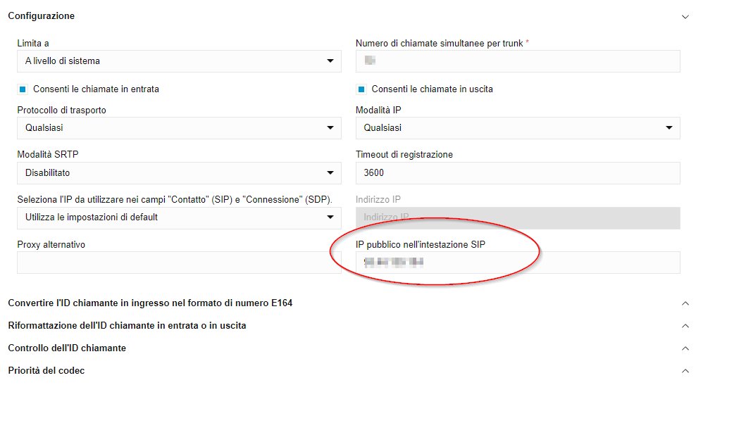

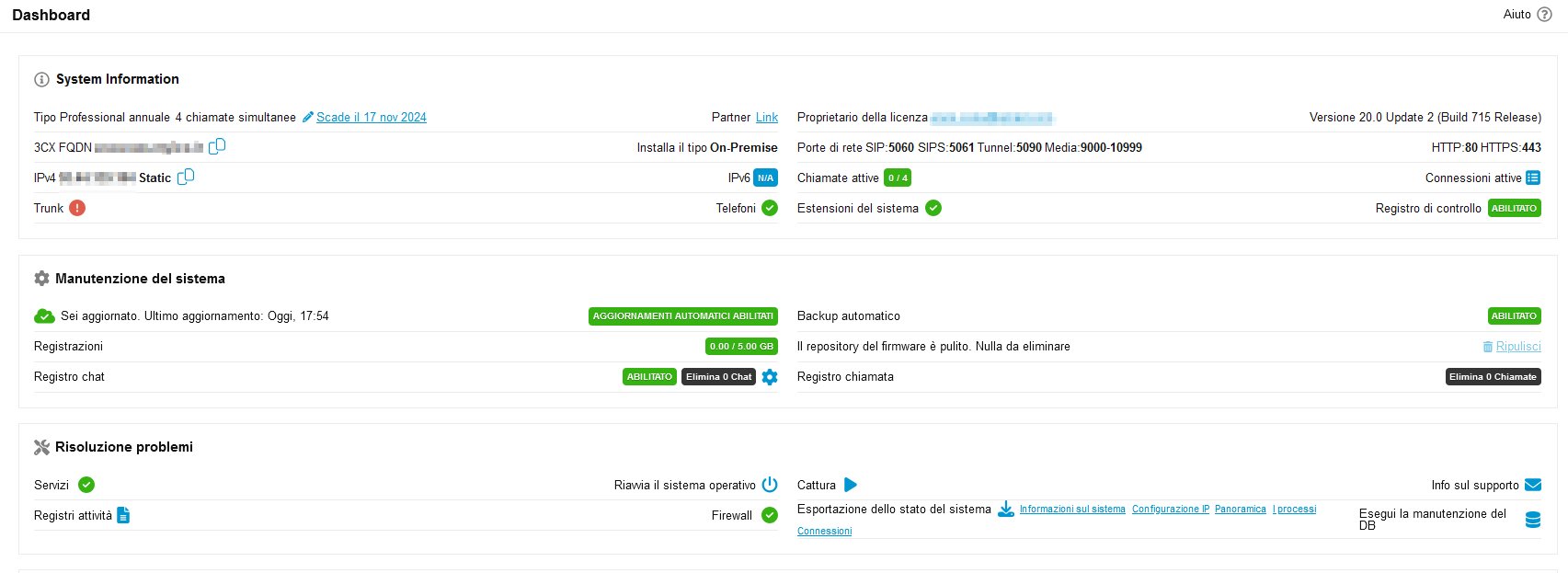

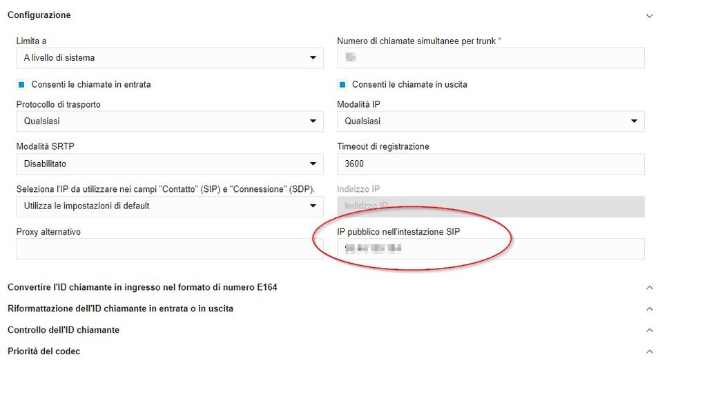

Aggiungo un pò di immagini per dare l'idea. Come ID penso di dover usare il mio numero di telefono.... Ma la password?

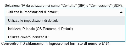

Configurazione generale di 3CX (anche firewall ok)
Configuazione del trunk
