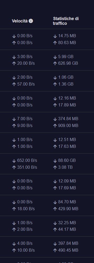

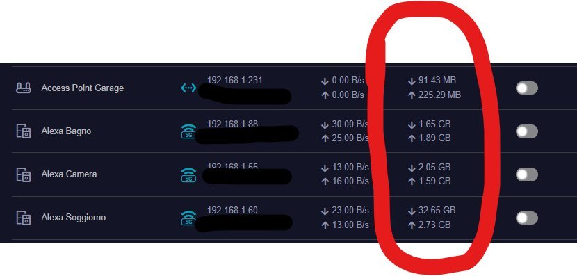

          astrolabio Personalmente sul Flint 2 ho disattivato l'accellerazione hardware perche utilizzo SQM sull'upload e ho visto che ha risorse a sufficienza ugualmente e perchè mi interessata vedere il traffico dei vari dispositivi.
          Come fai a vedere il traffico generato dai singoli dispositivi? Tramite Luci di openwrt o su GUI standard?

            Lo vedi dall'interfaccia normale.

                          astrolabio ah ok, io pensavo riuscissi a vedere il traffico real time generato dai singoli device
                            mkonsel quello lo vedi di fianco nella colonna velocità
                              astrolabio devo andare dall'oculista... grazie 😃
