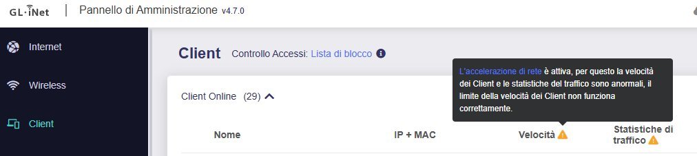

                  Ciao a tutti, ma che vuol dire:
                  Posso sistemare qualcosa?
                    erpomata Ciao, ti sta avvisano che hai l'accellerazione di rete attiva e alcuni servizi non funzionano correttamente con tale impostazione.
                    ​L'accelerazione di rete è una funzione progettata per migliorare le prestazioni complessive della rete, riducendo l'utilizzo della CPU e aumentando la velocità di trasferimento dei dati. Abilitando l'accelerazione hardware, il router può gestire in modo più efficiente attività ad alta intensità di banda.
                    Tuttavia, è importante notare che alcune funzionalità avanzate, come il SQM e il monitoraggio della banda, potrebbero non funzionare correttamente con l'accelerazione hardware attiva. In questi casi, potrebbe essere necessario disabilitare l'accelerazione hardware per garantire il corretto funzionamento di tali servizi. ​
                    Personalmente sul Flint 2 ho disattivato l'accellerazione hardware perche utilizzo SQM sull'upload e ho visto che ha risorse a sufficienza ugualmente e perchè mi interessata vedere il traffico dei vari dispositivi.
