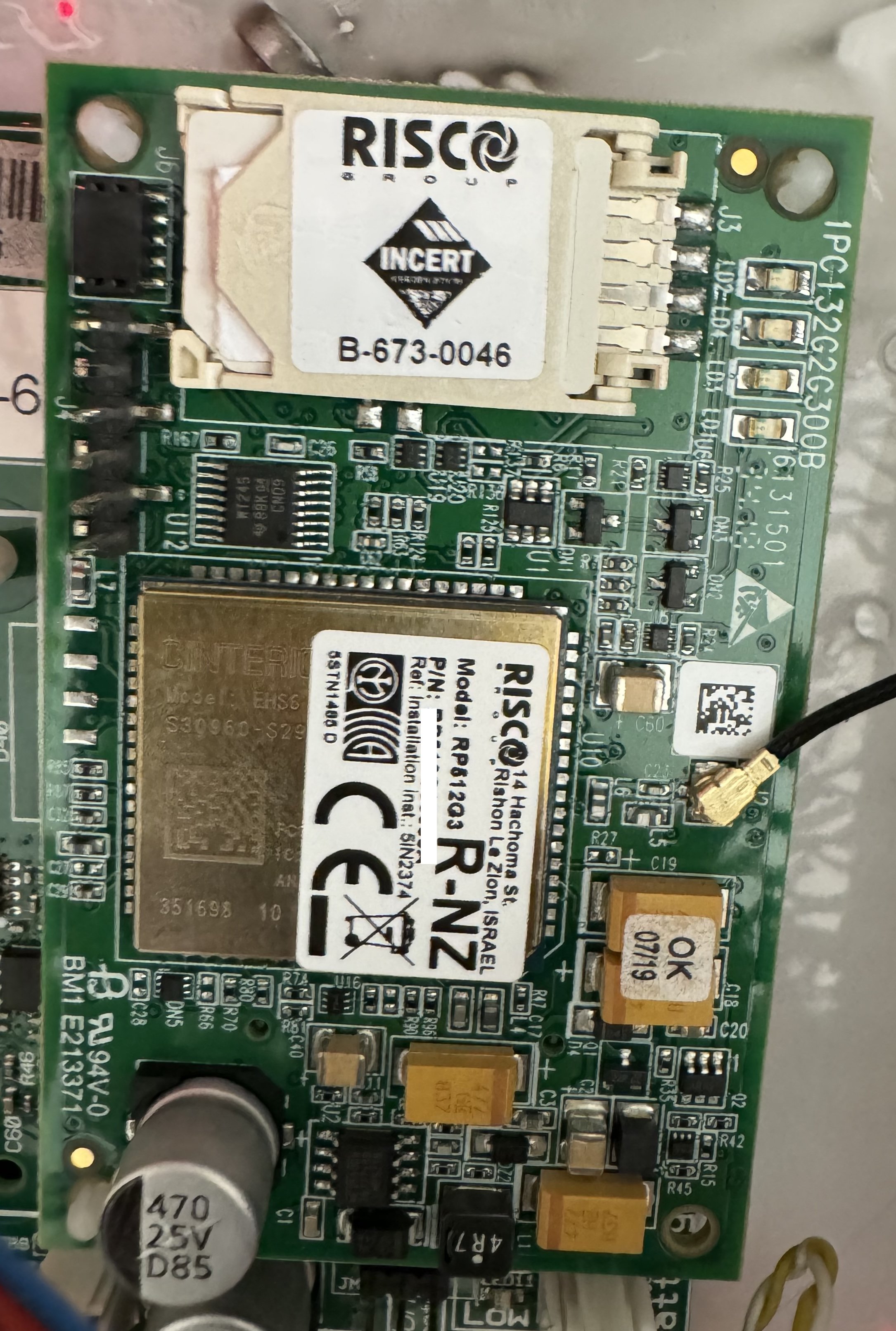

            Giusto per completezza, vi invio alcune foto che ho fatto. Questo è il modulo GSM (2G/3G):

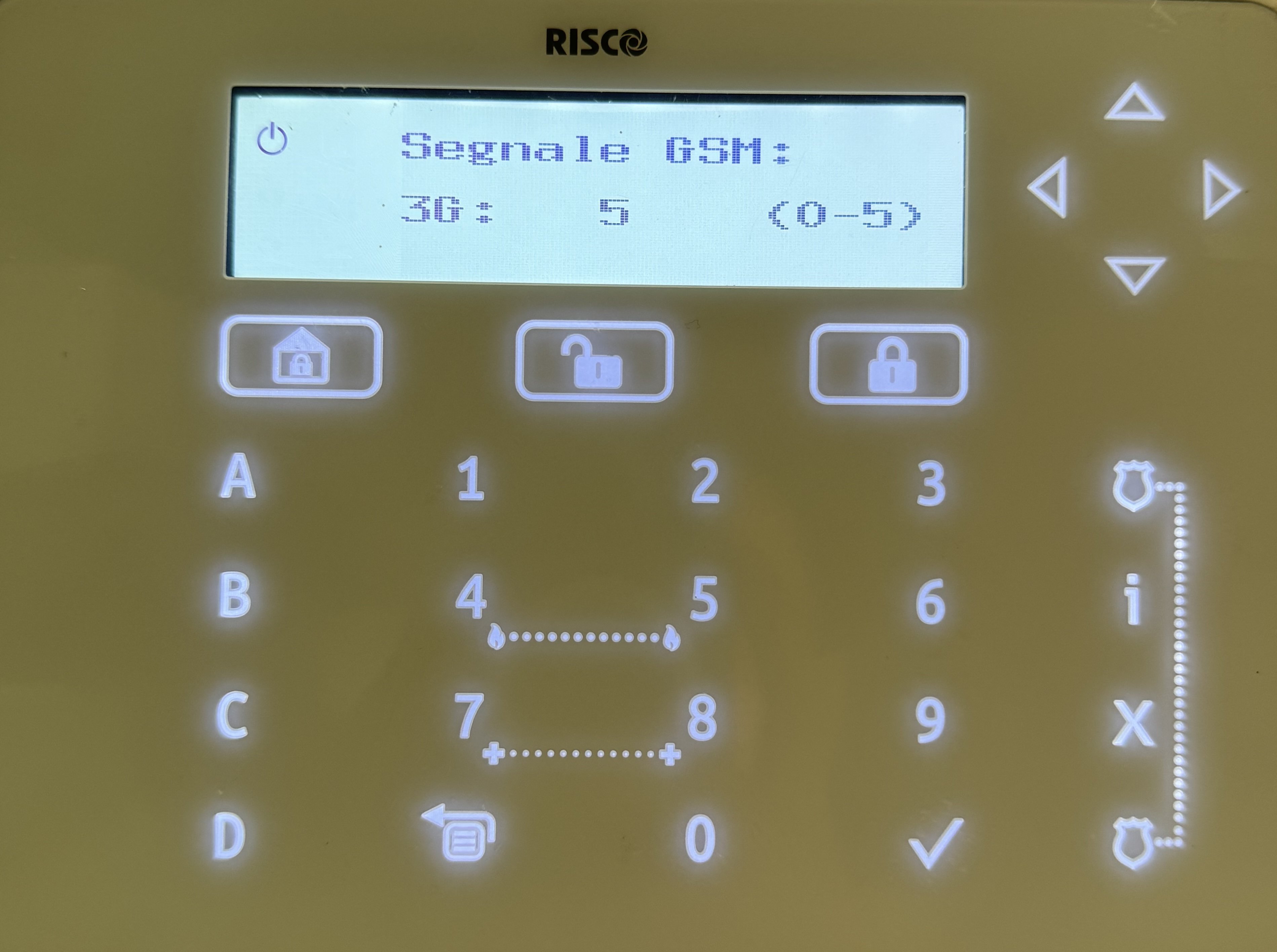

            Questa è la schermata della tastiera quando tutto funziona correttamente, quindi con rete 3G agganciata alla perfezione (si capisce anche che il segnale è forte):

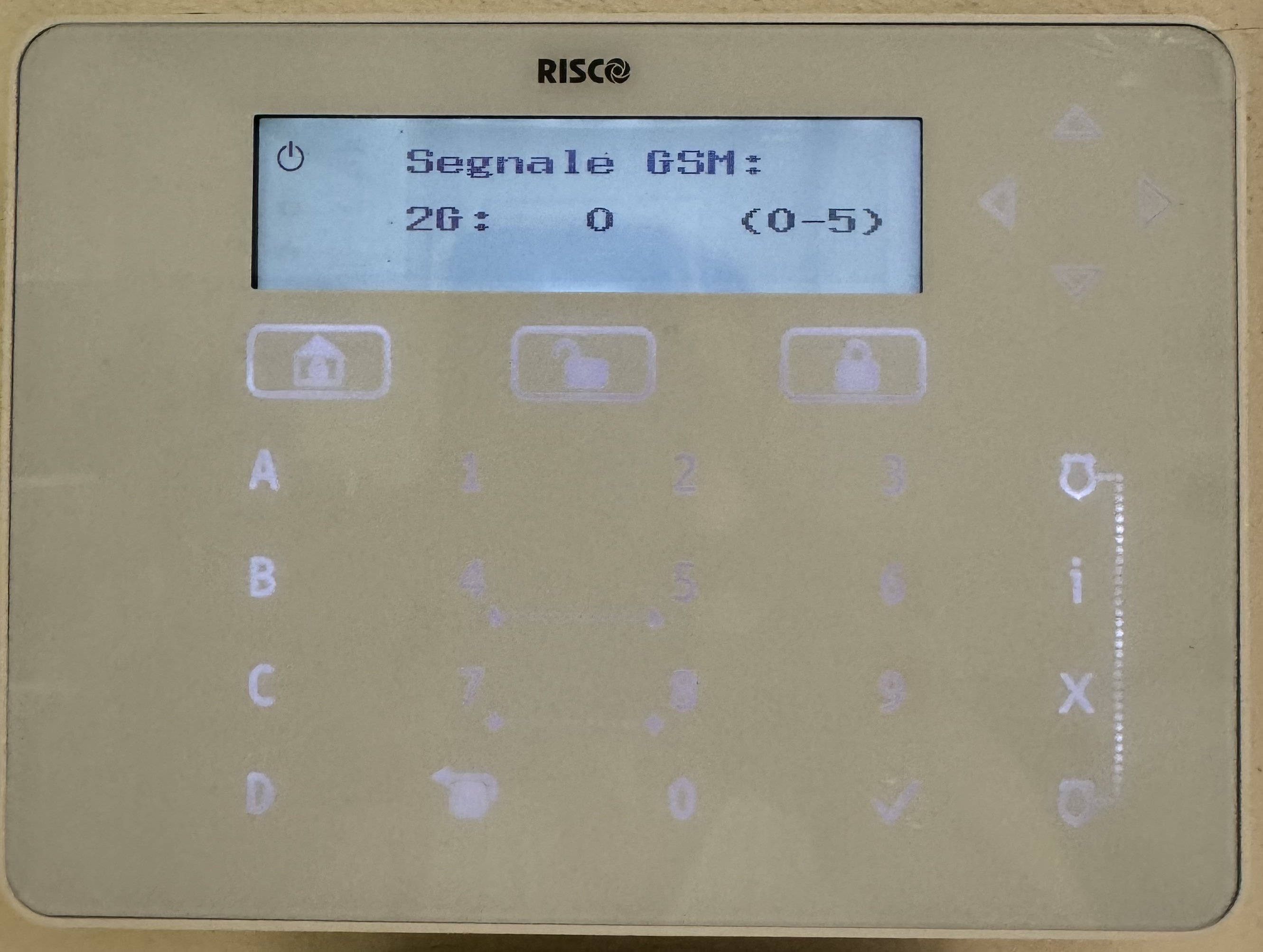

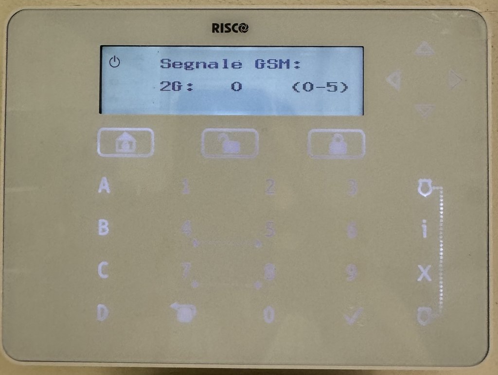

            Invece questa è la schermata quando la centrale perde connessione (inspiegabilmente), senza motivo. Come si nota si ha lo switch alla rete 2G con segnale 0 (i parametri sono gli stessi di prima, da notare che da me la rete 2G di Wind prende perfettamente in quando tuttora ho una sim WindTre connessa all'impianto di allarme):

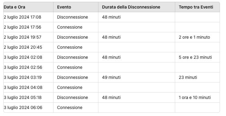

            Una volta rassegnatomi, ho anche fatto una tabella dove ho "ricostruito" le varie disconnessioni e riconnessioni. Questo è stato possibile grazie al sistema di allarme che mi manda delle mail alert quando perde o acquisisce connessione. Questo è il risultato:
            La cosa strana è che la durata delle connessioni varia mentre la durata della disconnessione è sempre quasi costante e non riesco a capirne il motivo. La SIM non è stata spostata e i parametri sono rimasti i medesimi. Il tecnico mi dice semplicemente che "iliad ha problemi" però senza mai risolvere questo problema. Qualcuno di voi ha consigli? Ora come ora non ho più la SIM perchè ho provveduto a fare il recesso tempo fa quando ho visto che non funzionava ma vedendo questa recente discussione sul forum vorrei provare a capire se qualcuno ha risolto o ha qualche idea per me.
