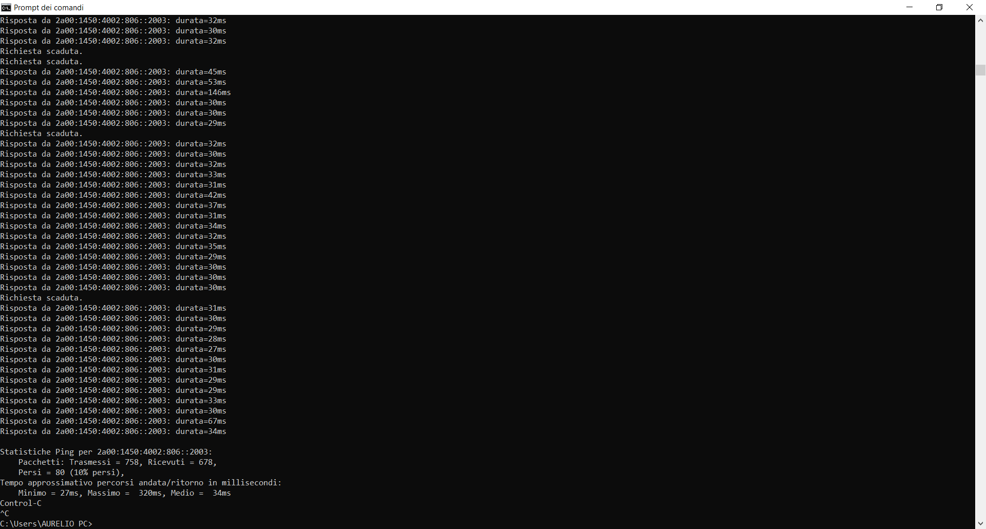

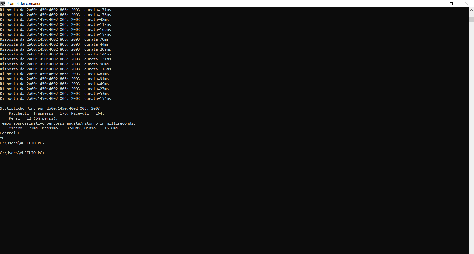

            CuochiDartificio Collegati via cavo, poi apri il prompt dei comandi e scrivi:
            ping google.it -t
            Lascialo andare per 15-20 minuti, poi clicca CTRL + C e inviaci i risultati che compaiono.
