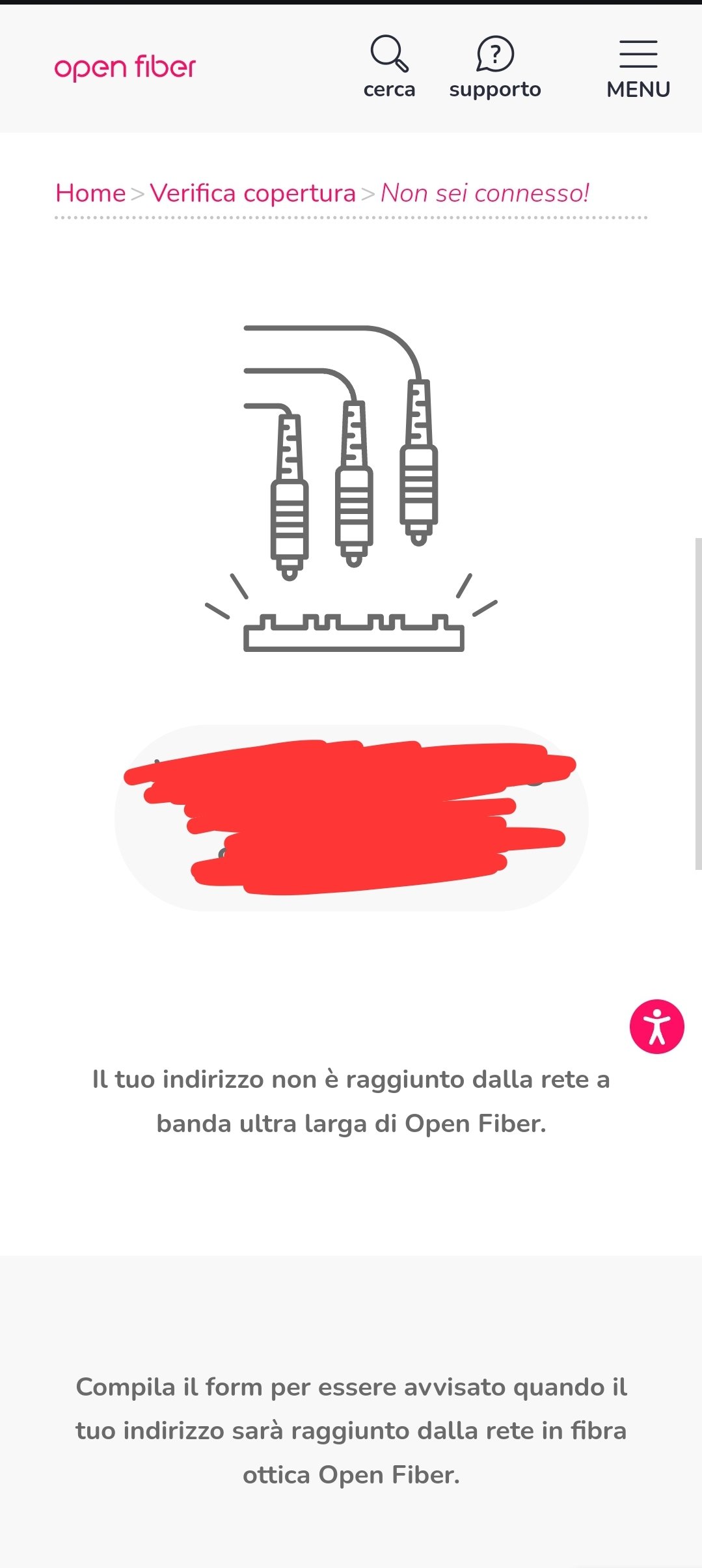

No guarda la FTTH da me non arriverà mai.. per quanto possa sembrare strano open fiber ha cablato piccoli paesi nei miei paraggi in FTTH, ma per piccoli intendo proprio minuscoli e dislocati in mezzo al nulla! Invece dove abito io sempre in periferia ma neanche tanto lontano da centri abitati siamo costretti a navigare a 7 mega.. 7 FOTTUTI MEGA NEL 2024! Quindi mi sono dovuto arrangiare con un router 5G e antenne esterne. Tornando al discorso quindi cosa mi consigli? Io non so come valutare bene se non dalle recensioni su google se un router ha una buona portata del wifi
- Fastweb
Questo è quello che mostra banda ultralarga Italia e open fiber, è fermo così da anni.. non accadrà mai

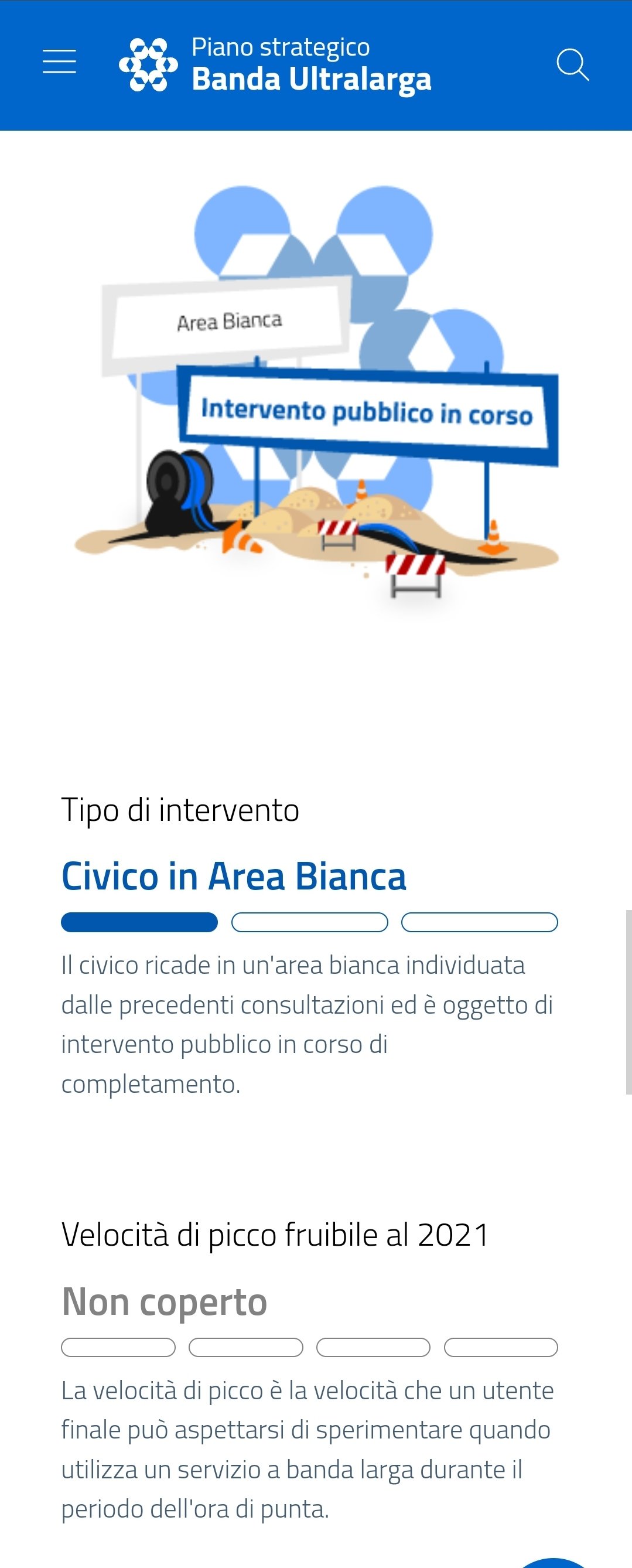

GiuseppePaglialonga potresti stare sotto il piano 1 giga
Come fa se è in area bianca?
L'unica cosa che dovrebbe controllare Dados è la mappa https://webgis.infratelitalia.it/ e vedere se è presente un pallino sopra la sua abitazione.
Viola per FTTH, arancione per FWA.
In caso di assenza di pallini, controllare se entro 40mt dalla sua abitazione è presente un ROE.
Comunque è un argomento OFF TOPIC.
TheMarsican
Pallino giallo
Dados Pallino giallo
Allora sei censito per la FWA BUL 100/50.
Viene venduta da Dimensione, PianetaFibra e forse Spadhausen.
Entro 40mt dalla tua abitazione non vi sono ROE?
(Rettangolo con triangolo dentro o triangolo come indicazione sulla mappa)
Se si, tramite un piccolo ISP o un venditore del forum puoi provare a richiedere un censimento.
Se non ci sono allora al massimo potrai avere FWA BUL.

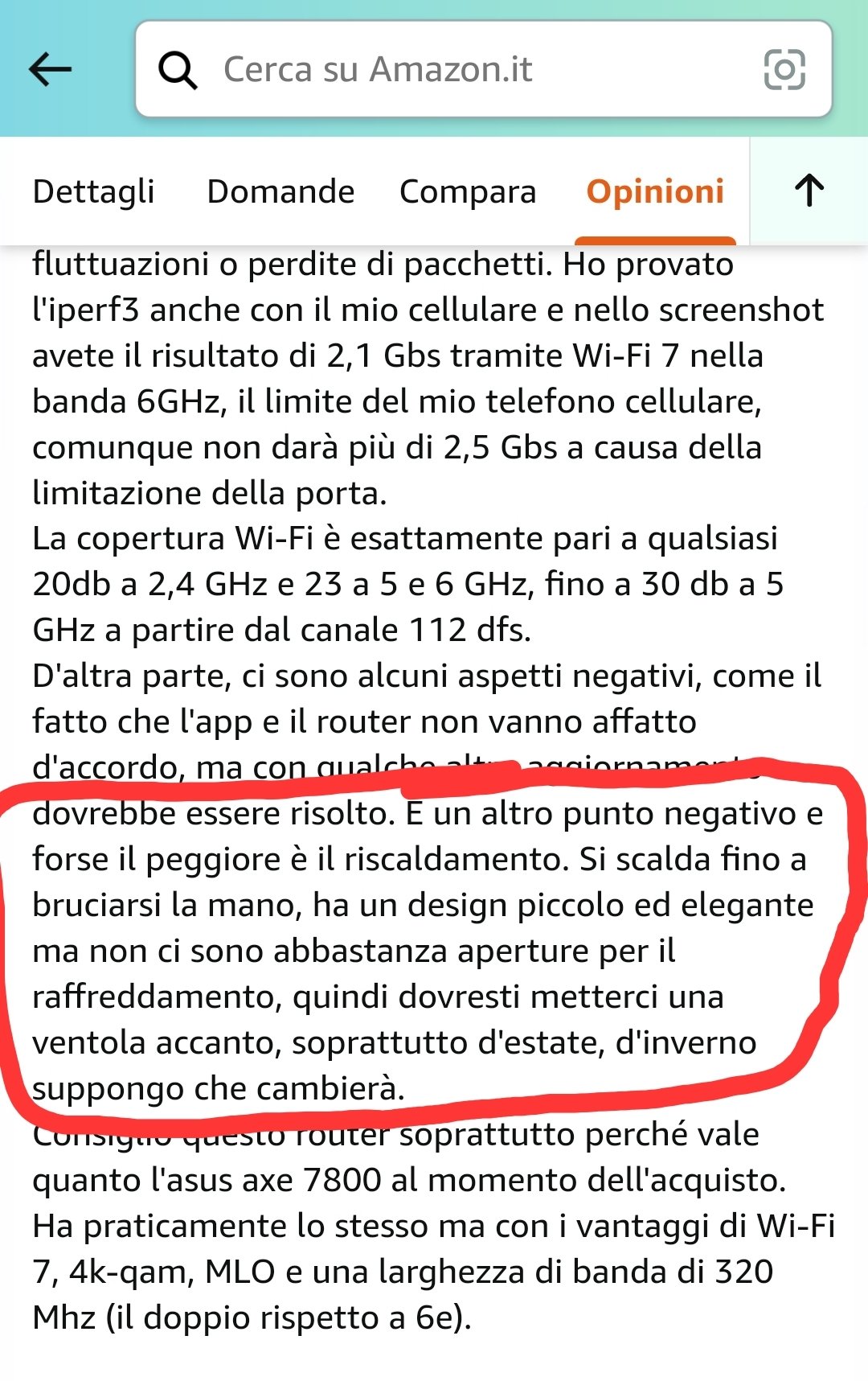

Il Mercusys mai sentito nominare, sembra ottimo.. anche il prezzo per un wifi7.. leggendo le recensioni ho notato che scalda parecchio, anche se non l'ho specificato prima ma in soffitta ci sono oltre 40 gradi d'estate
