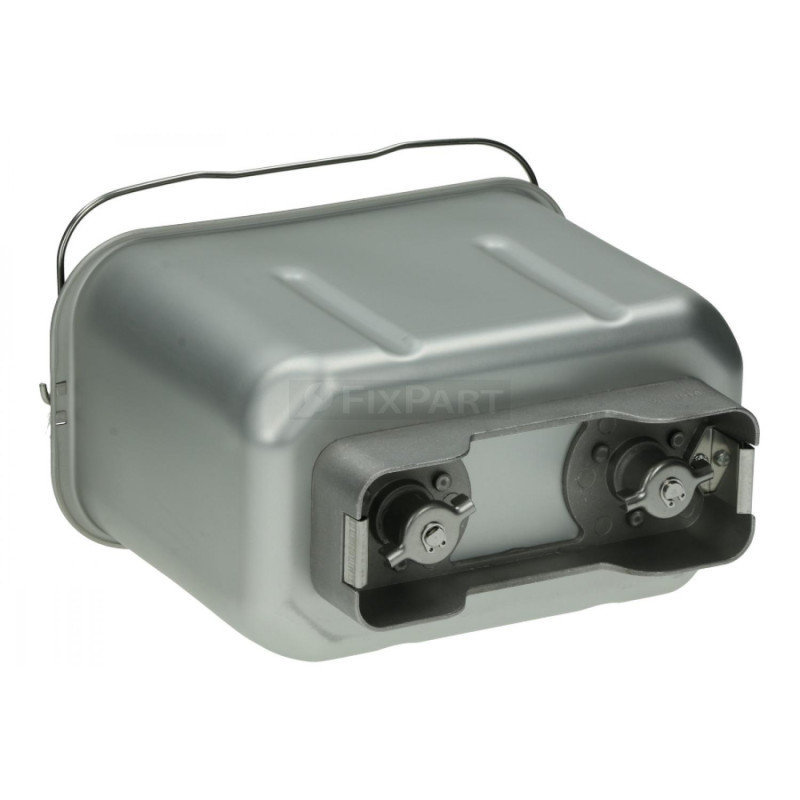

Ho già utilizzato un'altra macchina per il pane che m'era stata prestata per provarla prima di acquistare la mia; quella aveva la farfalla sotto come nell'immagine sottostante fermate con un seiger:
Viceversa quella che ho è tutta rivettata, non c'è modo di smontare la farfalla per cercare di pulire eventualmente il cardine! 🙁

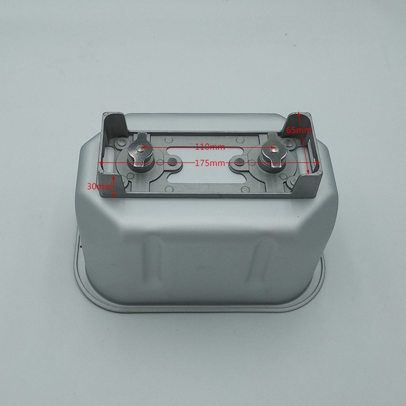

Ho un cestello con le farfalle simile a questo:
Ho già provato con il classico WD40, ovviamente non nell'interno del cestello, ma dall'esterno, ma non è così semplice farlo trafilare visto che è tutto molto sigillato. E' leggermente migliorato, ma non quanto mi aspettavo. 🙁

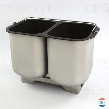

Mi sa che l'unica rimanga la sostituzione del cestello come consigliato da @fabioferrero; ieri sera la macchina ha funzionato perfettamente con il cestello doppio, quello opzionale in dotazione della macchina a due bocche che non avevo mai utilizzato perché l'ho sempre ritenuto inutile.
