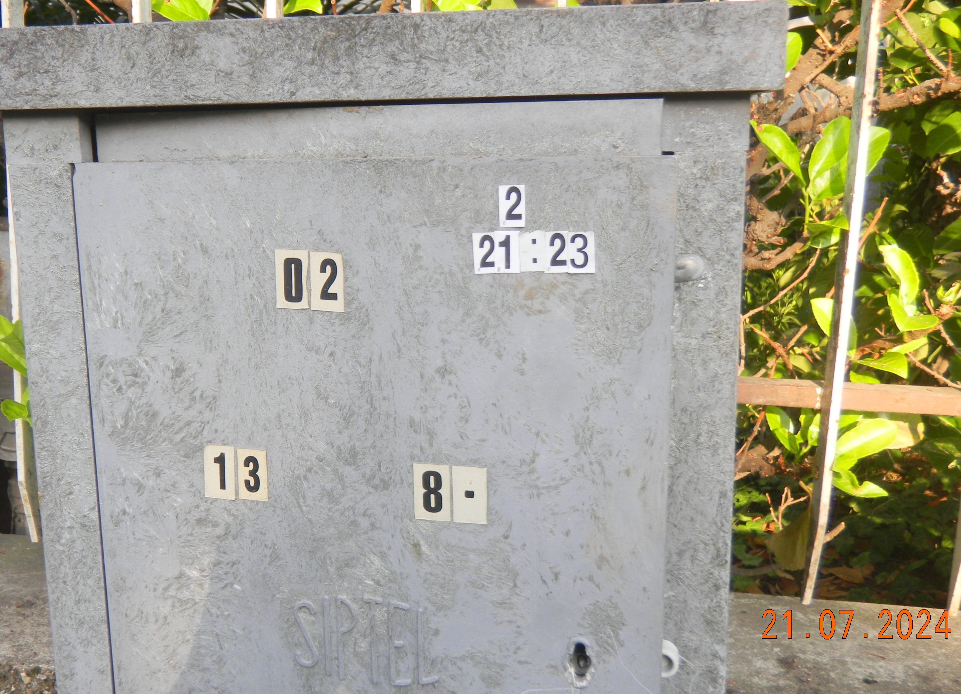

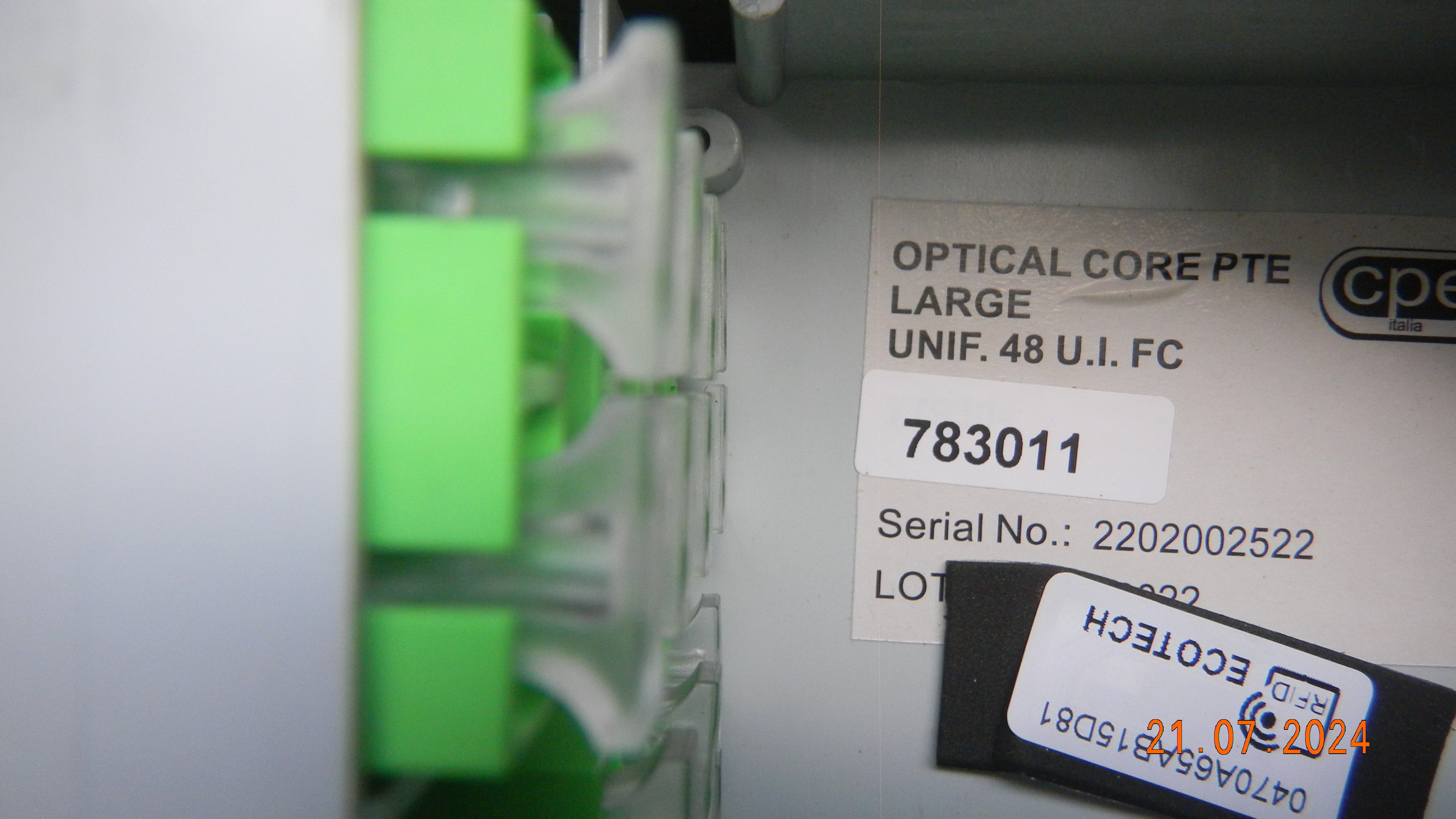

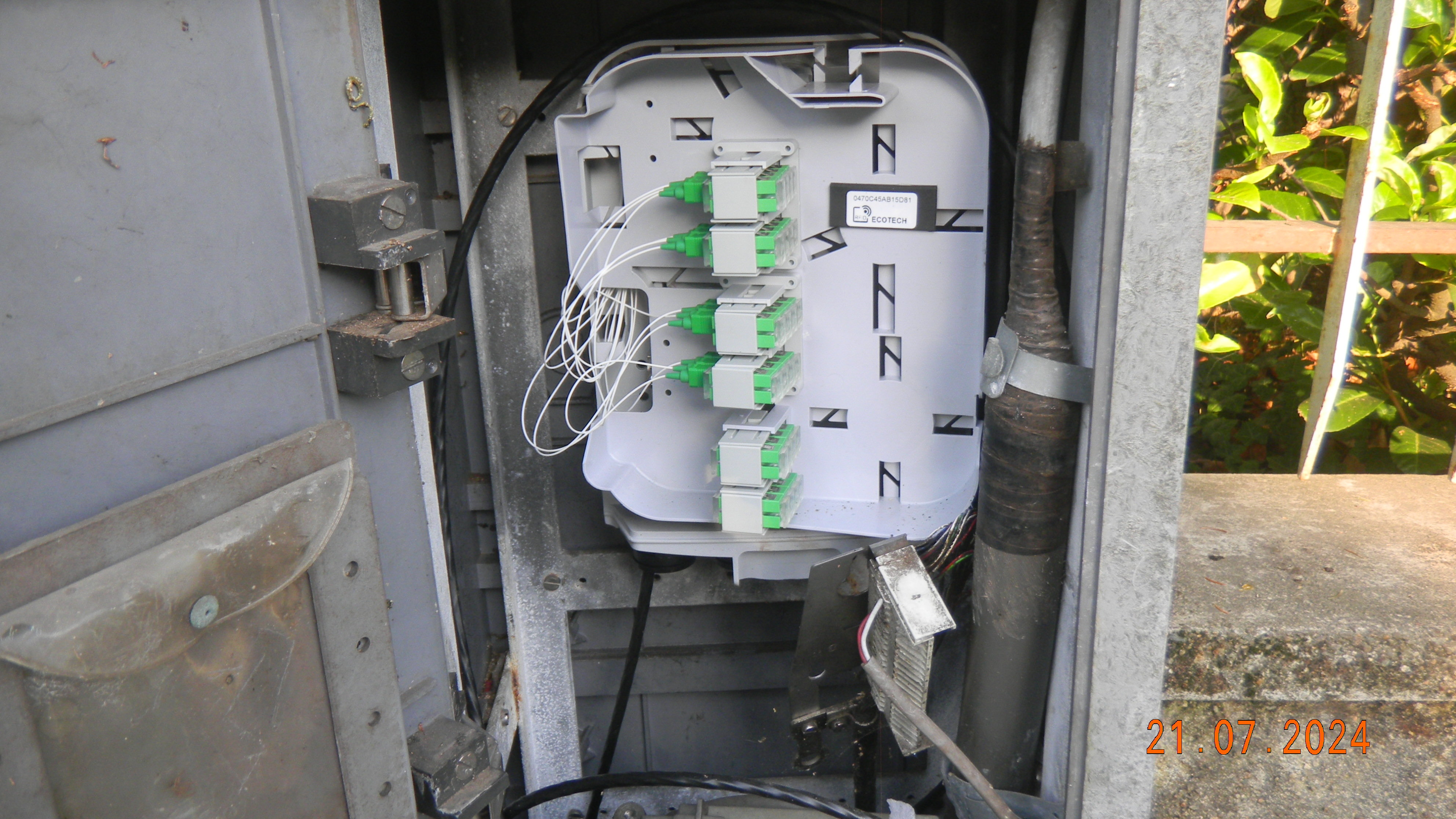

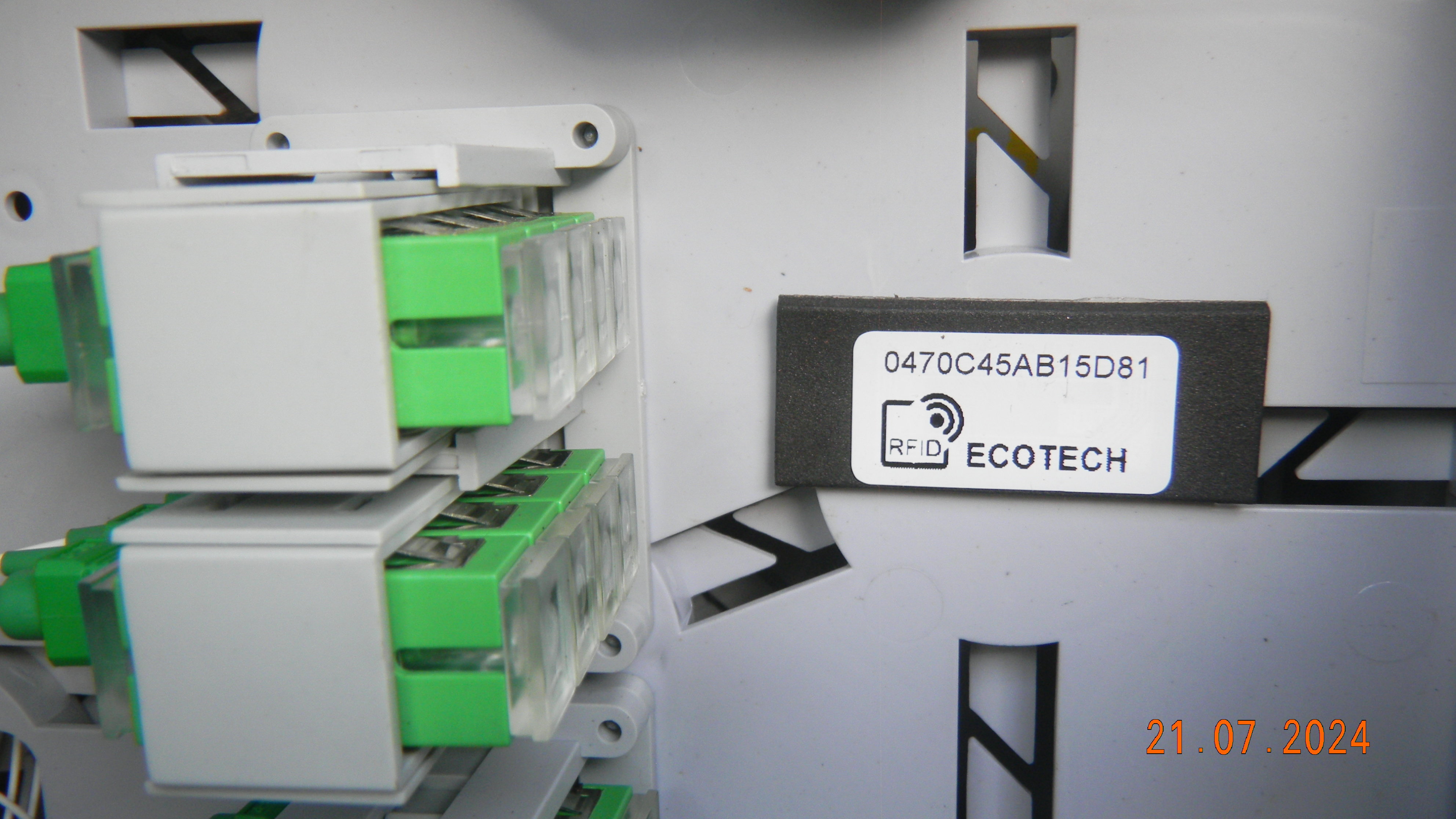

            Comunque ho una cosa da chiedere. Non so se a te o ad altri utenti. E' una mia curiosità. Il mio pte all'interno ha un solo adesivo senza la scritta pte. Il civico a fianco ha un pte con due adesivi. Può essere che il mio pte sia figlio del pte "madre" a fianco? Quello a fianco non ha nessuna scritta fuori. Solo il mio ha adesivi all'esterno.
            Posto le foto così è più chiaro.
            Foto del pte del mio civico.
            Foto del civico a fianco. Non c'è la foto esterna perchè non ha nessun adesivo fuori, nemmeno quelli gialli che c'erano già con la fttc. Questo del civico a fianco ha due adesivi interni. Perchè? Che significa?

              Probabilmente hanno mandato in sospensione solo il singolo civico e non l'intera area armadio (sempre che questo civico sia sul tuo stesso ARLO)
              Sousuke Può essere che il mio pte sia figlio del pte "madre" a fianco?
              Si ma non sarebbe questo il motivo per il quale non ci sono gli adesivi sul tuo, in ogni caso va indicato il numero dell'armadio e quello della/e quartina/e assegnata.
                enricoz Intendi gli adesivi interni o esterni? La foto esterna è quella del mio armadietto pte, e ha gli adesivi esterni e solo uno interno.
                L'ultima è del civico a fianco. Non ha adesivi esterni ma due interni. Il mio in pratica non ha l'adesivo interno con scritto pte.
                A tuo parere perchè nel mio pte non ci sono entrambi gli adesivi interni con quello con scritto pte?

                  Dal racconto che fai sembra proprio che sia l'ARLO e che quindi chiunque sia attestato su quell'ARLO (il 2 come si evince dagli adesivi) e faccia contratto andrà in sospensione.
                  È andato in sospensione solo il tuo civico perché hai fatto la richiesta di attivazione, ma se il problema è l'ARLO non completo prossimamente potrebbe andare in sospensione tutta l'area armadio.
                  Questa solitamente è colpa della ditta che dichiara completa l'infrastruttura, i civici vanno in vendibilità e poi succedono ste cose.
                  Sousuke A tuo parere perchè nel mio pte non ci sono entrambi gli adesivi interni con quello con scritto pte?
                  Potrebbero averli dimenticati.

                        Sousuke La foto esterna è quella del mio armadietto pte, e ha gli adesivi esterni e solo uno interno.
                        Ahh vabbè quello non c'entra nulla: l'adesivo "Optical core PTE large" non c'entra con l'architettura FiberCop ma è del produttore del PTE. La targetta che vedi sotto con RFID invece contiene i dati sul PTE, evidentemente hanno dimenticato gli adesivi fuori
