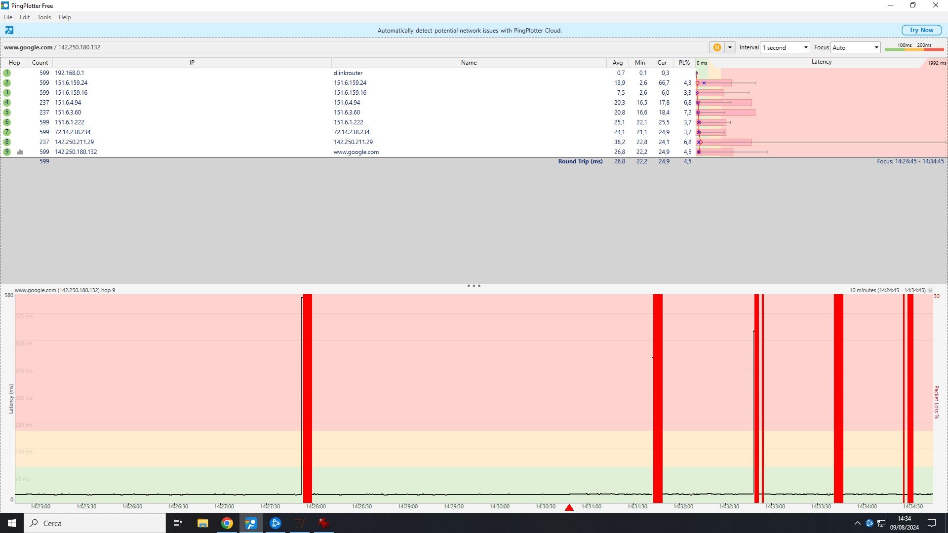

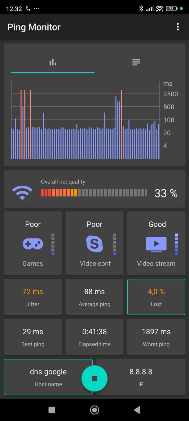

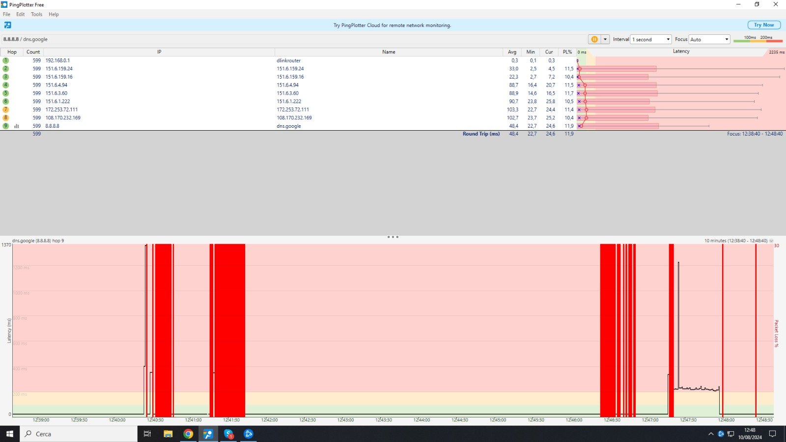

                  Ho installato PingPlotter su PC collegato via cavo Ethernet al modem e sullo smartphone ho installato Ping Monitor collegato via Wi-Fi: rilevano le stesse perdite di pacchetti negli stessi momenti, quindi posso escludere che sia un problema PC o simili, tipo scheda di rete. A questo punto ho fatto foto e mandato PEC. Al centro Wind3 di Trapani mi hanno consigliato di far aprire una segnalazione per "ID RAT assenza randomica di portante" ma il centralino non me l'ha voluta aprire perché dicono che la linea rispetta i parametri.

                  Allego screen di PingPlotter su PC (collegato via cavo Ethernet) e di PingMonitor su smartphone (collegato via Wi-Fi).
