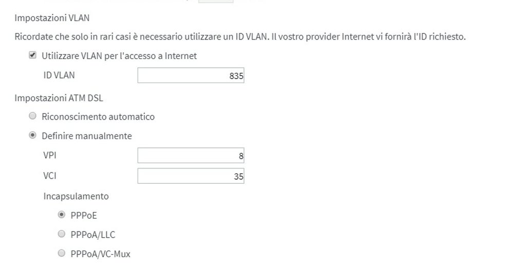

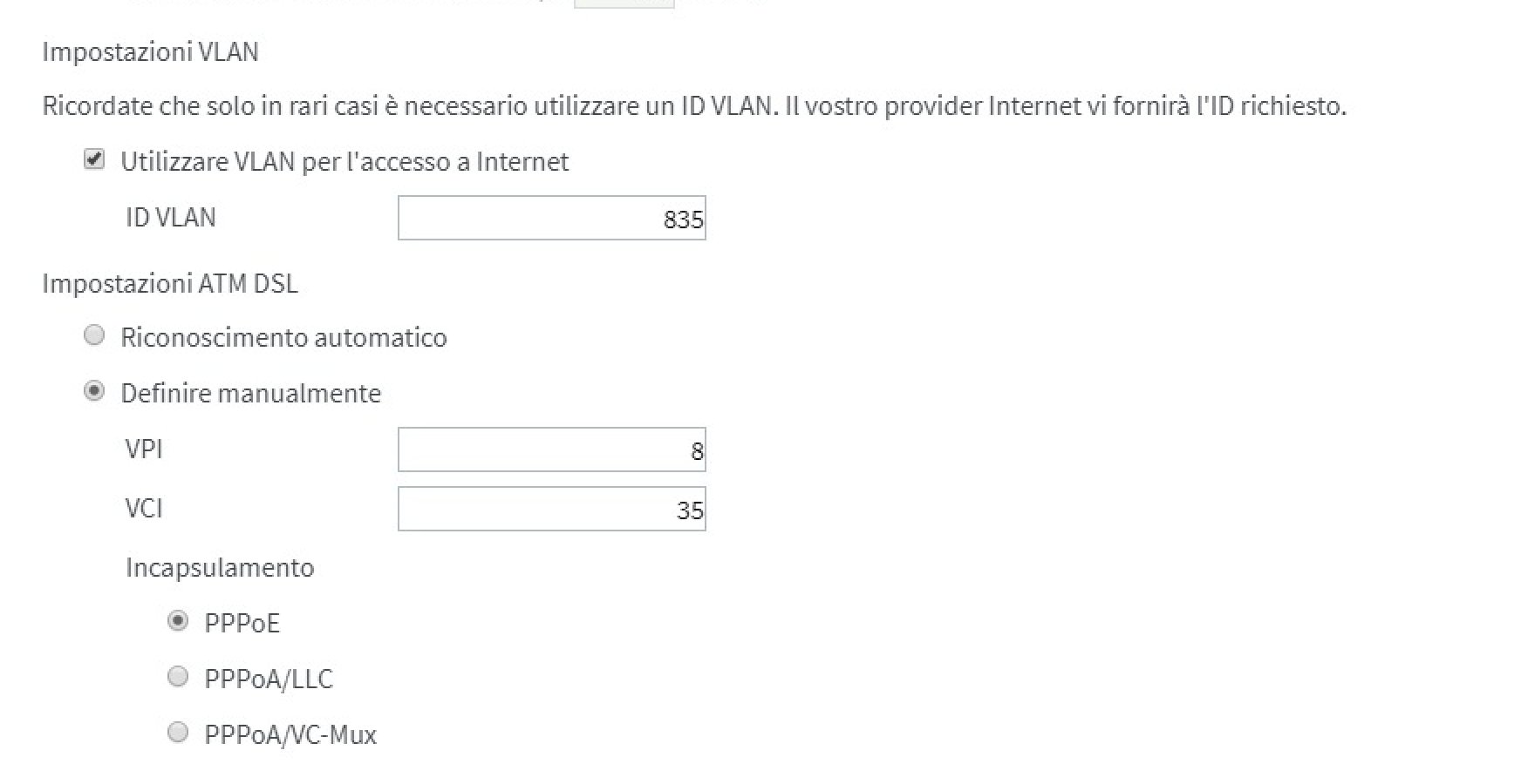

I parametri, nella sostanza, sarebbero (secondo il sito di EOLO https://is.gd/w508C2): utente e password, PPPoE, VLAN 835, VPI 8, VCI 35.

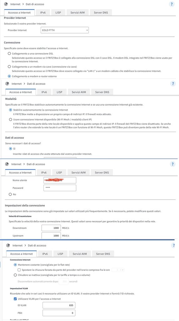

    Posta la config del Fritz

    Tra l'altro, mi rendo conto ora che i parametri di VPI e VCI per l'ATM DSL indicati nelle istruzioni di EOLO per l'FTTH non dovrebbero servire per collegarsi alla ONT di OpenFiber ... (https://is.gd/w508C2):

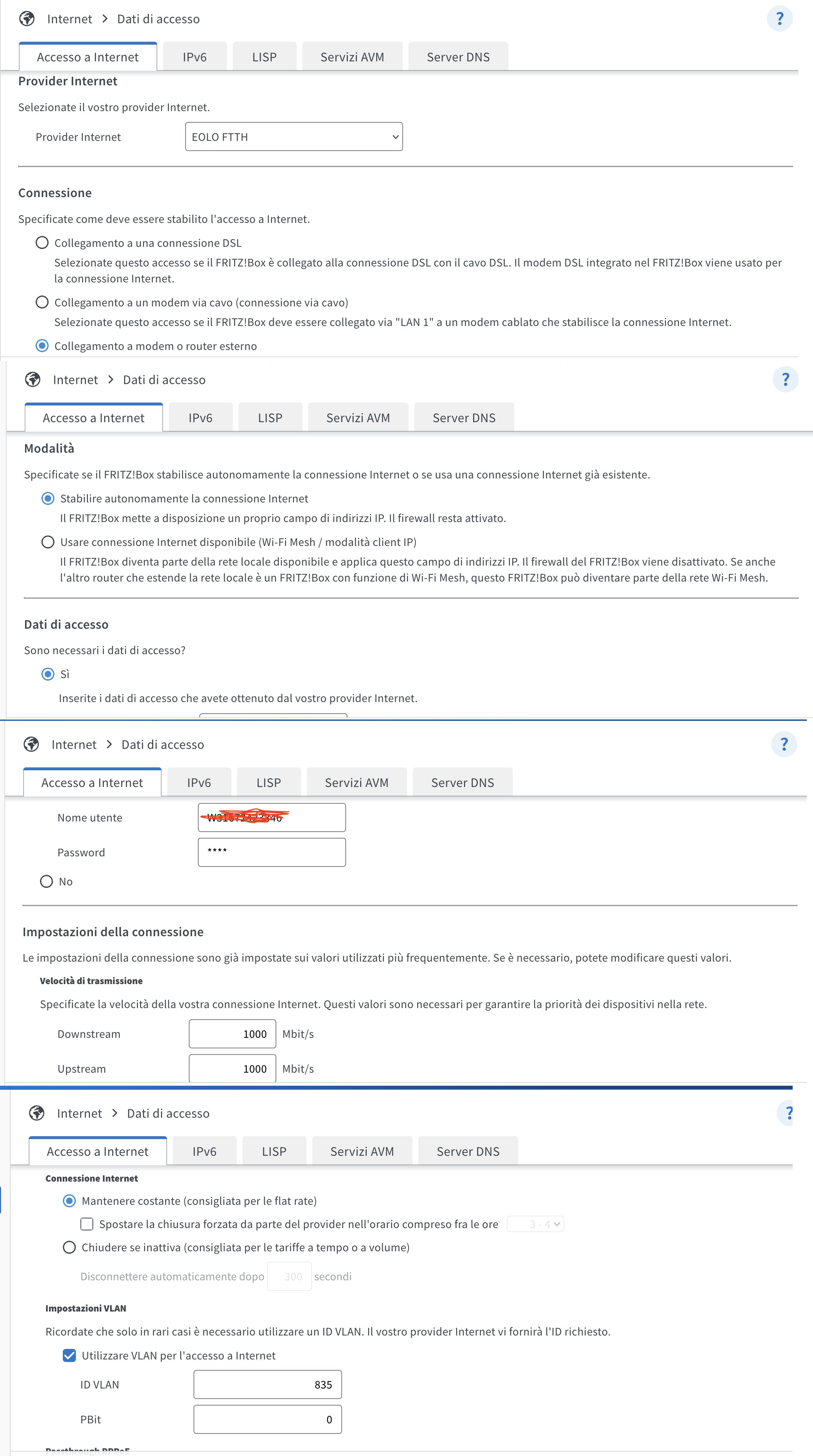

    Ti posto il file di config oggi ... in caso dovessi fallire ancora 😃
    Niente da fare ... il Wizard, scegliendo EOLO, fallisce. A mano, scegliendo questi parametri, fallisce 🙁
    https://drive.google.com/file/d/1PHEXCkmDRaxz7nU6ZWakkRzXKR7jTwEB/view?usp=sharing
    Unica differenza con l'esempio pubblicato sul sito di EOLO (https://is.gd/w508C2), non mi appare un campo dove settare VPI e VCI ...

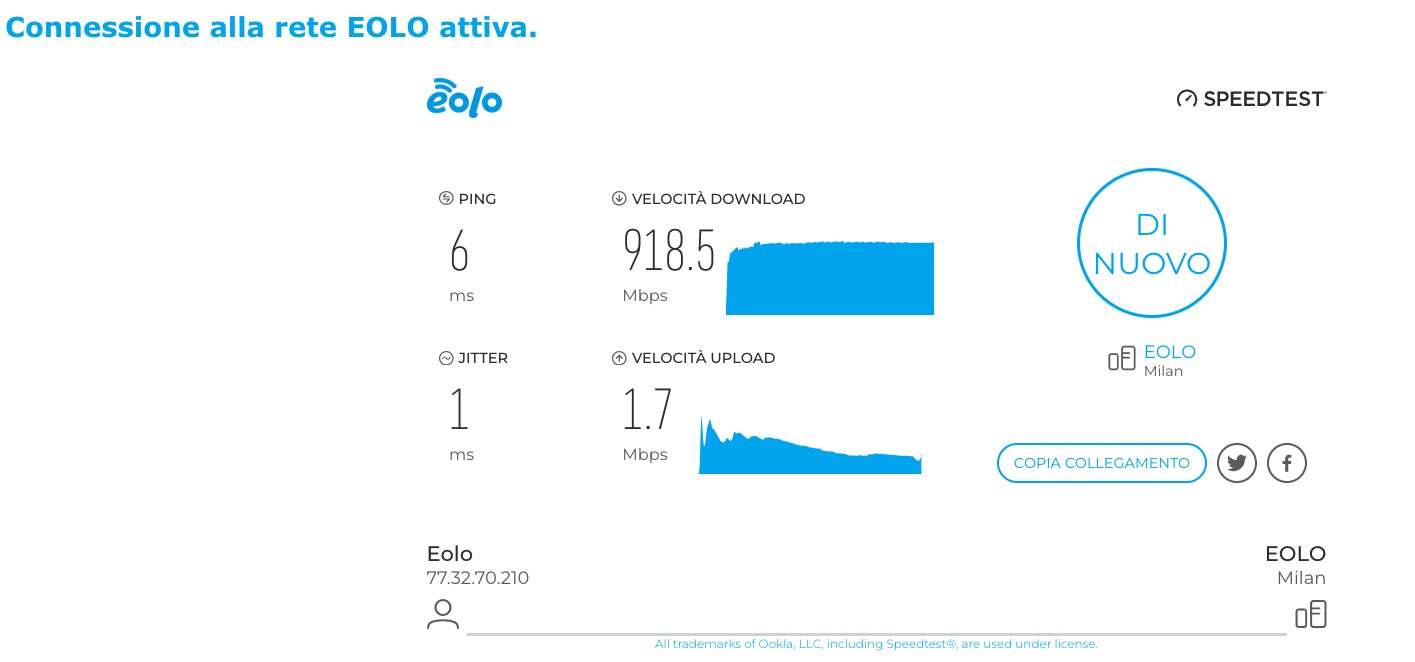

    Dopo un'oretta, altro cambiamento. Ora il downstream è corretto (oltre i 900 Mbps), l'upstream solo una manciata di Mbps ...

          Comunque casi di upload ridicolo a fronte di download stabile si vedono in caso di ONT che non viene ricevuto correttamente dall' OLT; se riesci a darci i valori ottici non sarebbe male

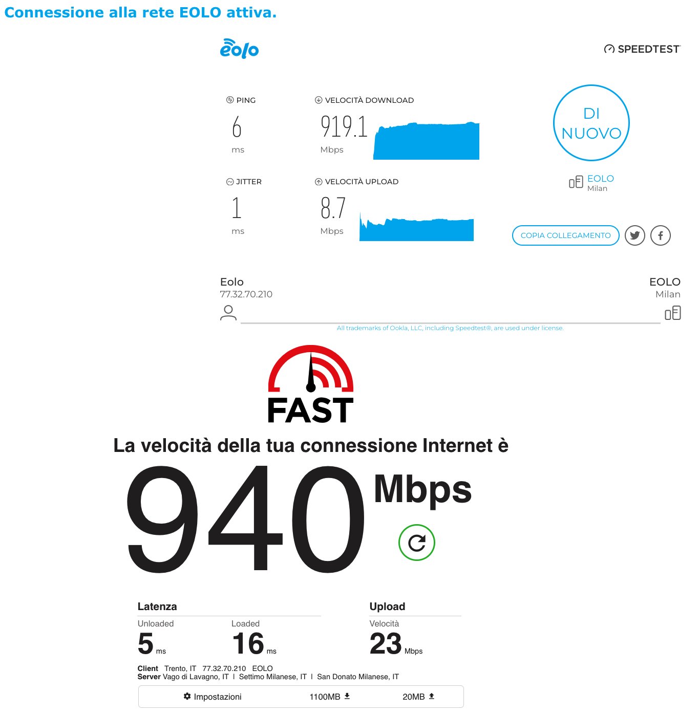

              La connessione PPPoE non dura più di qualche minuto e i test su https://test.eolo.it/ sono sensibilmente peggio di quelli dei giorni scorsi (80-90 Mbps in download, 8-20 Mbps in upload).
              Ho quindi rimesso il mio Fritz!Box 7530 e il risultato è lo stesso. Non ho più un download nominale come ieri, i valori sono esattamente gli stessi dell’EOLOrouter EVO (80-90 Mbps in download, 8-20 Mbps in upload). Ma le sessioni PPPoE durano sensibilmente più a lungo!
