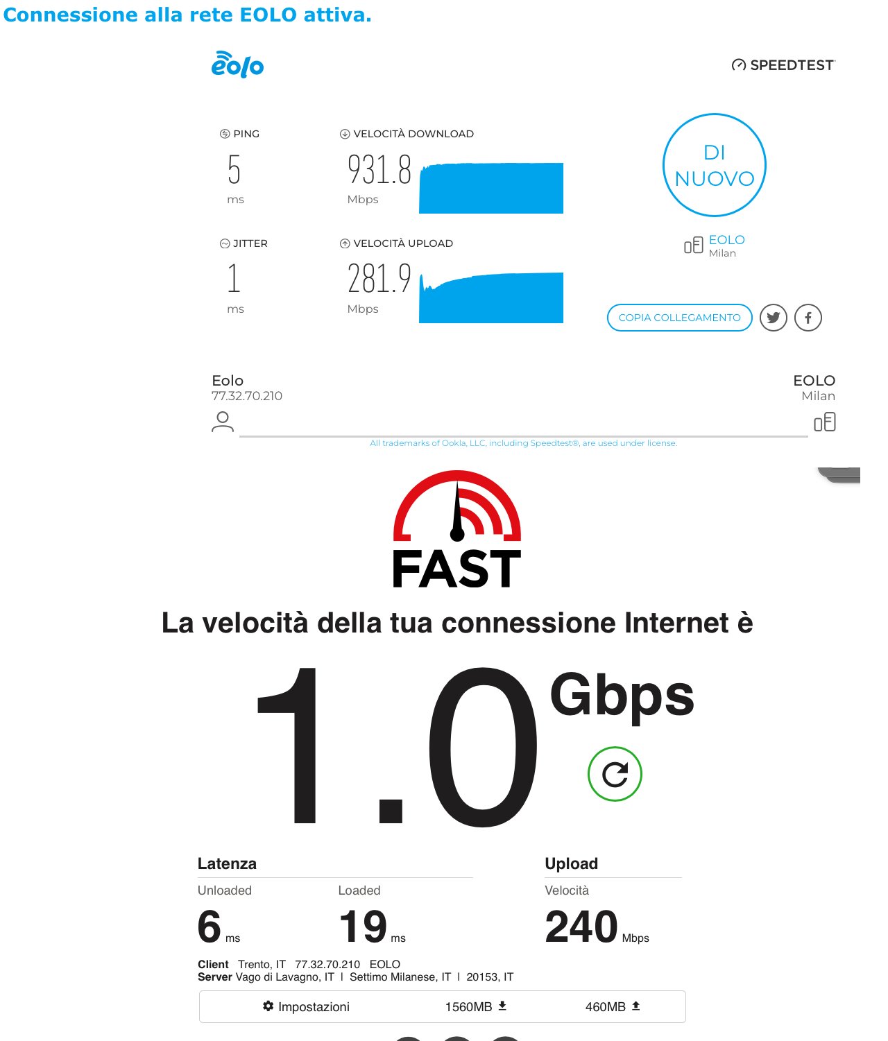

Poi, però, ci ha ripensato, è tornato e mi ha sostituito l'ONT (ora ZTE).
Con il nuovo ONT ho visto, per la prima volta, i valori di down e up che mi aspettavo di vedere . Ho effettuato alcuni test un po' più "real world" nelle ore successive e tutto ha funzionato correttamente.
