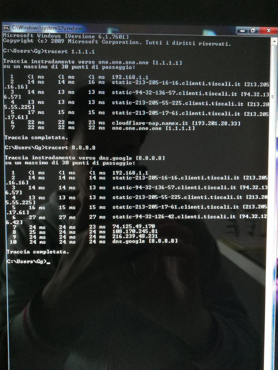

              Ecco un trace del mio cliente.
              Roma in "soli" 13ms da Campobasso. Quindi ovviamente non passa per Pescara, immagino passi per Napoli per raggiungere Roma. Milano in 23ms.
              • rami ha risposto a questo messaggio
                rami Eeeeee vabbè, ha pure Windows 7, glie l'ho detto. Ovviamente mi ha autorizzato a postare.
                rami
                Accontentati.. conosco 20enni che mi mandavano gli screenshot dell'ipad fotografando lo schermo con l'iphone oppure mi mandavano le foto dello schermo dell'iphone da un'altro cellulare 😄
