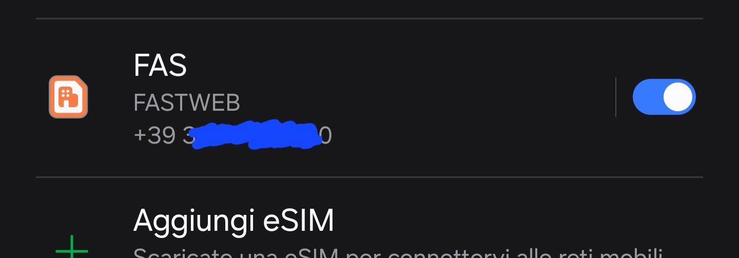

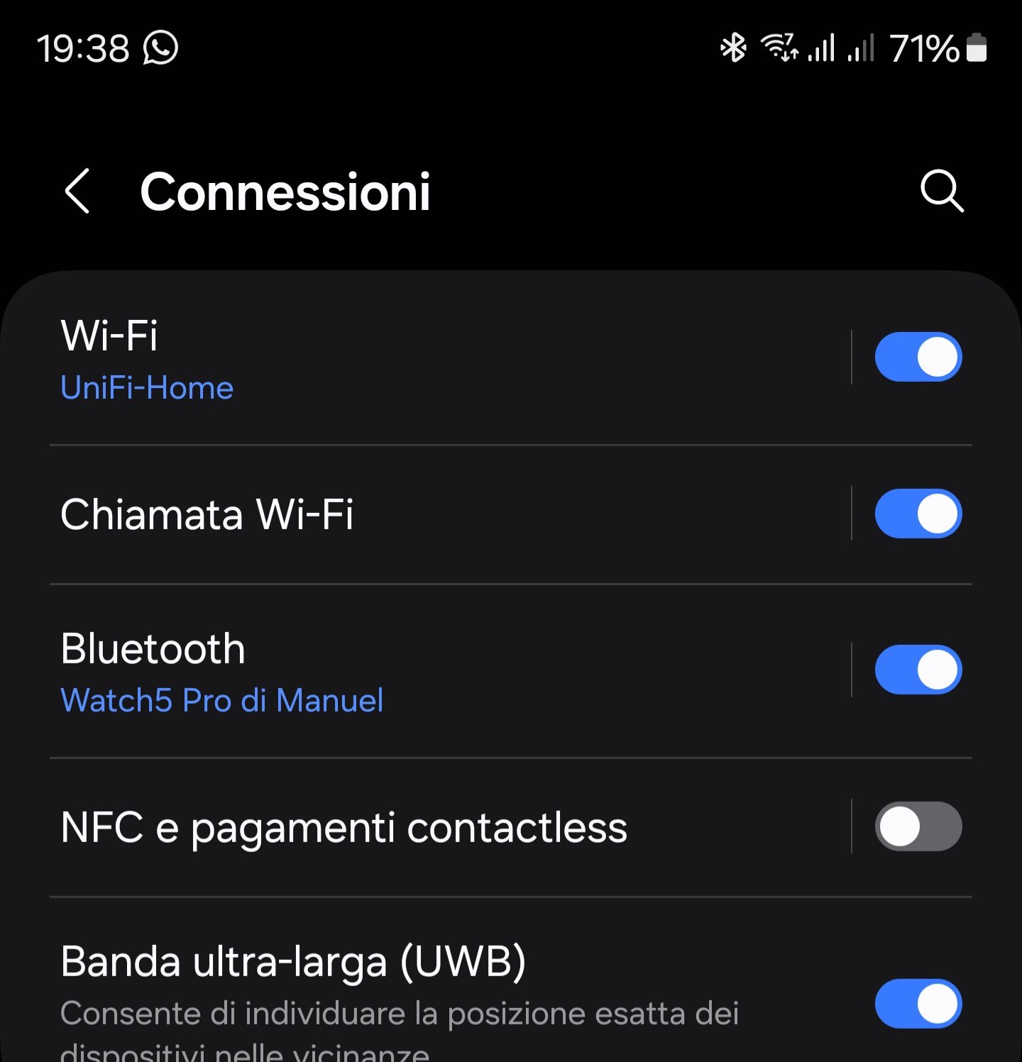

MaurusB Ricevuto ora aggiornamento parametri operatore su S24 Ultra, è comparsa l'opzione Chiamata wi-fi. Da notare che ho due e-sim sul telefono, Fastweb e Vodafone, è l'opzione è disponibile solo per FW.

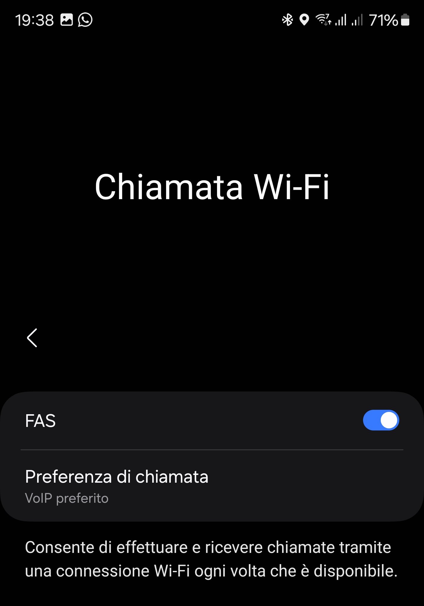

handymenny la cosa che più mi incuriosisce è quel voip preferito, di solito è rete mobile preferita o wifi preferito. Potrebbe essere la terza modalità, quella preferisci IMS brevettata da Apple, però non la chiamerei modalità VoIP 🤔
x_term handymenny Potrebbe essere la terza modalità, quella preferisci IMS brevettata da Apple, però non la chiamerei modalità VoIP Interessante anche perchè sul mio s24 nello stesso menu con scheda UK io non ho quella voce, solo WiFi o rete mobile... è una opzione da mettere in config?
robinhood handymenny che cosa sarebbe quella "preferisci IMS brevettata da Apple"? Avresti qualche elemento in più? grazie
handymenny x_term è una opzione da mettere in config? si, ma a questo punto potrebbe anche essere altro
MaurusB Ha colpito anche me perché anch'io, non avendo mai avuto operatori con voWifi attivabile, pensavo venissero offerte solo le voci citate da @handymenny. Invece qui le opzioni sono tre e quello che vedete nello screenshot è il default proposto dal telefono dopo l'aggiornamento (funzione attiva con VoIP preferito),
MaurusB adsltrunks Le altre due sono le classiche "rete wifi preferita" e "rete mobile preferita", al momento direi che le chiamate non sono ancora veicolate via wifi, nemmeno selezionando wifi come preferito. Rimane da capire quale sia il voip da preferire con l'opzione di default....

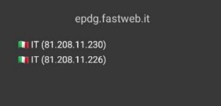

handymenny Fastweb sta usando un dominio custom, sicuramente per limitarne la compatibilità: robinhood VoLTE/VoNR > VoWifi >> 3G/2G
Karakurt Io oggi ho fatto il passaggio da SIM fisica ad eSIM con Fastweb e mi si è abilitato il VoWi-Fi. Me ne sono accorto facendo una chiamata e poi nelle impostazioni del telefono: Galaxy S24 Ultra
