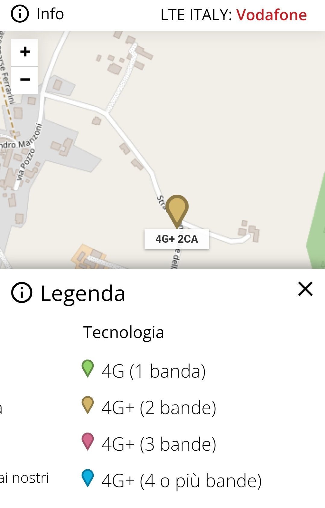

    E dal sito LTE Italy potresti farci vedere che bande ha questa BTS.

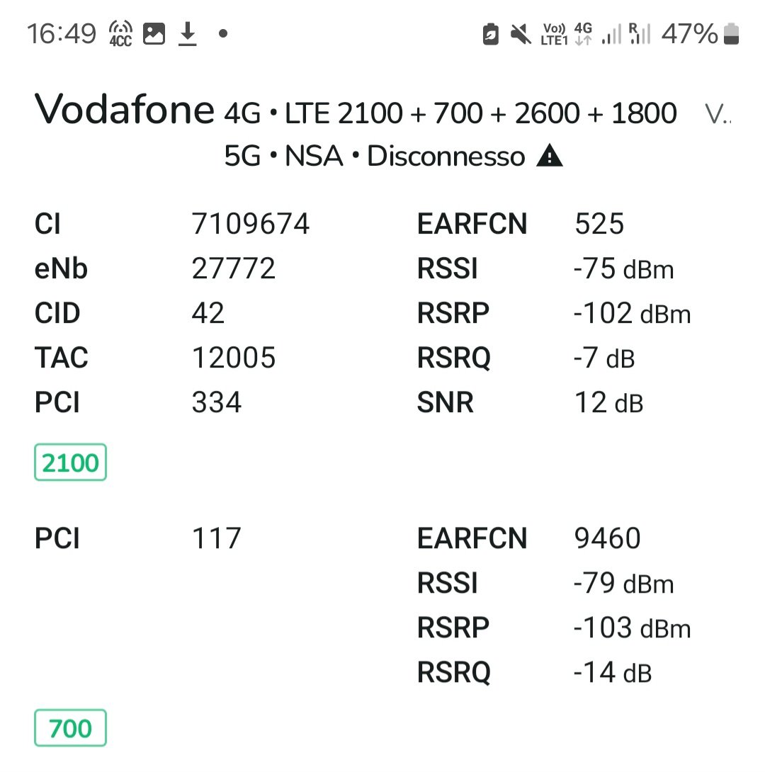

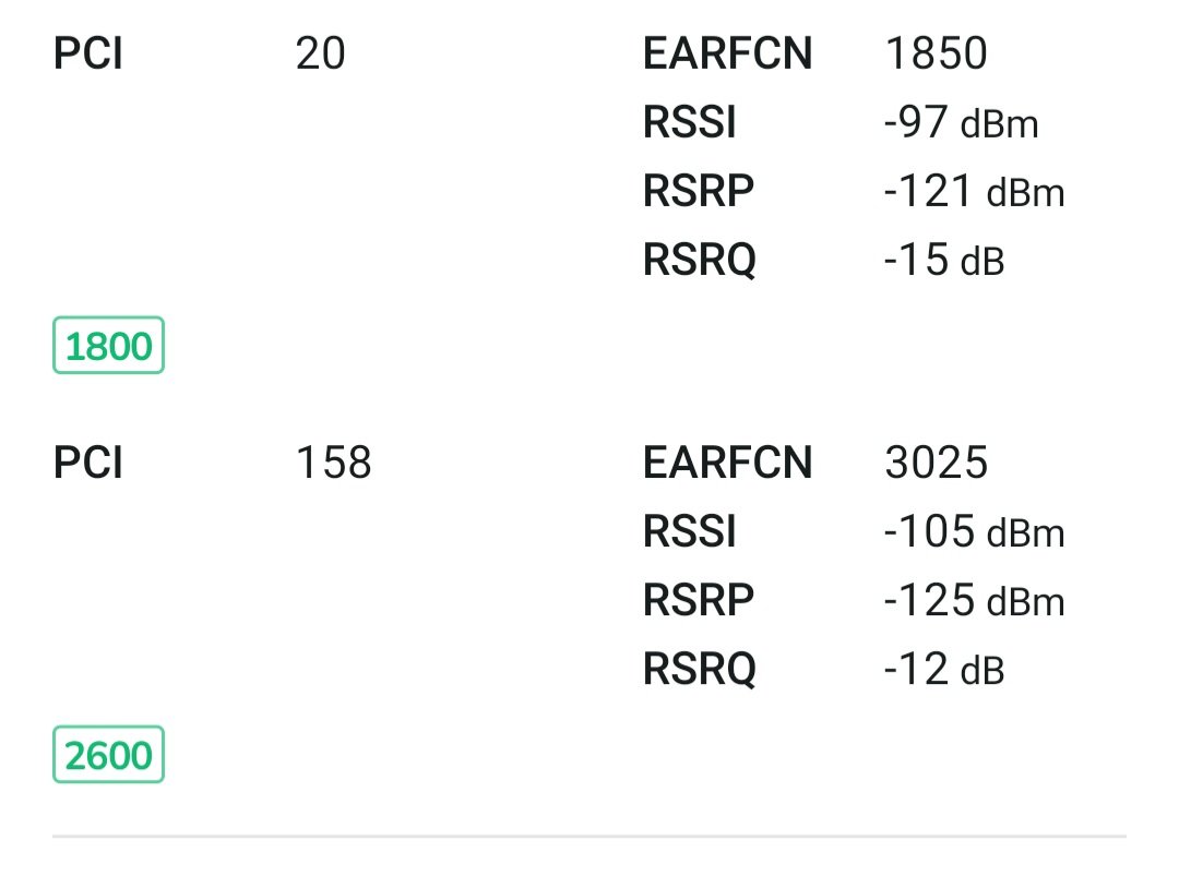

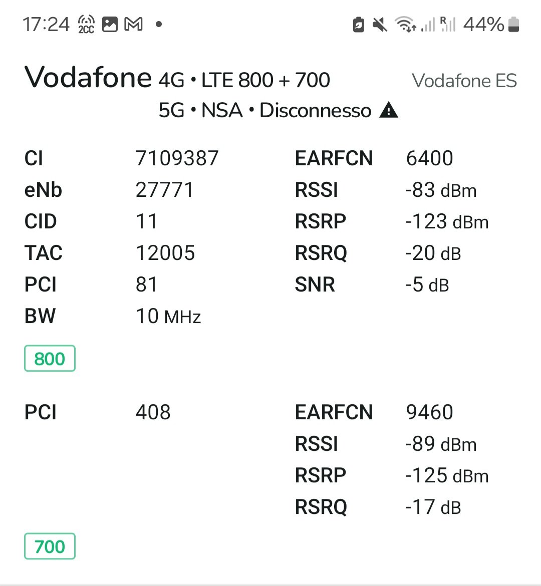

        Dunque, ho una SIM Vodafone spagnola in roaming, e i risultati sono questi, dal punto con visibilità diretta più vicino a me (ora nascosta dal fogliame di un bosco però), non so se riceve anche da altre BTS:
        e dal punto meglio esposto della casa:
        La schermata da casa mostra i momenti migliori, dato che spesso il telefono passa a 900 2G. Non so di quali miracoli siano capaci le antenne outdoor...
        Wind3 sarebbe meglio? Purtroppo, tutte le altre BTS sono completamente schermate da colline, ma se mi capita una SIM Wind3 farò una verifica ulteriore. Eolo nada.

          Lupo79 Ti conviene comunque registrarti su LTEITALY,molto più conveniente per controllare bande e BTS se hanno foto.
          Lupo79 La schermata da casa mostra i momenti migliori, dato che spesso il telefono passa a 900 2G. Non so di quali miracoli siano capaci le antenne outdoor...
          Ci sono quelle direzionali che richiedono molta precisione ma in casi come questi fanno e non poco.
          Questa BTS mi sembra bella carrozzata

            Secondo me Voda FWA ,con antenna esterna, con la bts 27772 dovrebbe darti buone soddisfazioni. Certamente sempre meglio di una adsl...
            @Lupo79 speedtest sulla prima BTS quanto ti da?
            Con RSRP -111dbm e sola B20 in una casa in montagna senza visibilità, raggiungevo 7/4 Mbit/s DL/UL
            La prima bts dovrebbe darti buoni risultati. L'unica cosa è che vodafone ha B20 disattivata nella cpe per la fwa, però a quanto pare hai B28
