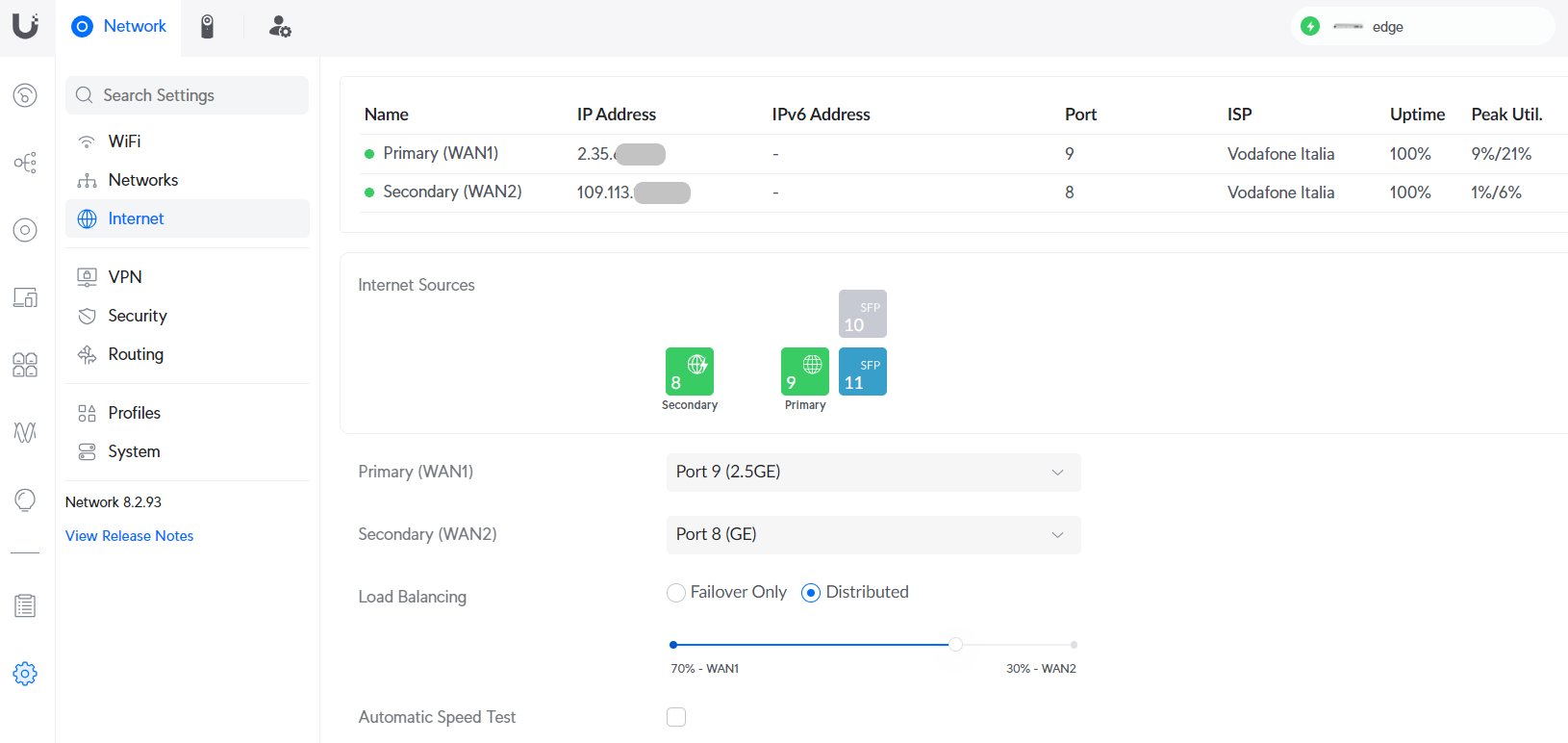

            cevaboyz Come da immagine che ho postato sopra, devi andare in Network -> Settings -> Internet e assicurarti che la porta 4 sia assegnata a Secondary WAN2

                cevaboyz Nella tua seconda immagine in corrispondenza di Very non vedo nessun IP.
                Io lascerei il DHCP server del tp-link attivo cosi' la WAN2 del gateway si prende un IP in modo automatico.
                Assicurati che il DHCP del tp-link sia configurato con una rete diversa da 192.168.1.0/24 e diversa da quello che userai tu internamente per la LAN.
