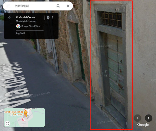

          Rasagarbha potrebbe essere questo:
          Lo avevo addocchiato pure io quel portone, sia perché ha quelle due lettere incise ma anche perché sembra uscire un grosso cavo di primaria proprio da quella struttura
          Rasagarbha Oh... sì. Circa 20(?) anni fa, il comune ha voluto "semplificare" gli indirizzi, abolendo i vecchi odonimi e lasciando solo i numeri civici.
          Ti basta sapere che quando devi cercare il tuo indirizzo devi inserire via del poggio e sei a posto
            BSMM Si al 90% la centrale è li dentro, l'unica cosa che mi fa strano è non vedere macchine esterne per la climatizzazione dei locali
              BSMM Lo avevo addocchiato pure io quel portone, sia perché ha quelle due lettere incise ma anche perché sembra uscire un grosso cavo di primaria proprio da quella struttura
              Essere del mestiere ti ha dato un bonus alle statistiche, io ho fallito il tiro a percezione sul cavo, non l'avevo notato subito!
              MatteoK Si al 90% la centrale è li dentro, l'unica cosa che mi fa strano è non vedere macchine esterne per la climatizzazione dei locali
              machine72 è una "cantina": fresca d'estate e calda d'inverno
              Credo anch'io sia una sorta di cantina, lo suggeriscono l'aspetto del portone e la griglia per la ventilazione sopra l'architrave. Il paese è d'impianto altomedievale, con spessi muri in pietra che assicurano una coibentazione naturale. Se poi fosse parzialmente interrata, la temperatura rimarrebbe quasi costante per tutto l'anno.
