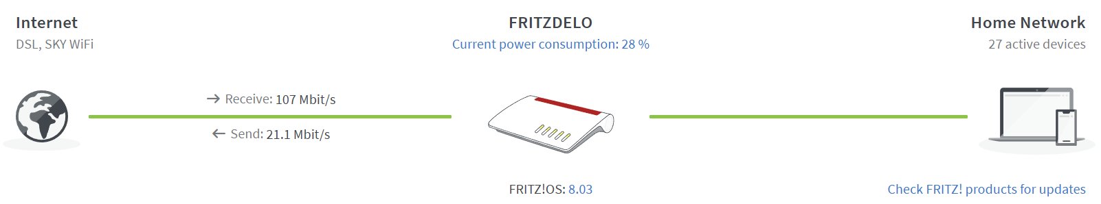

LOR_NAVIGATOR garbaticcio Io ho il 7590 ed ho eliminato lo sky wifi oltre 3 mesi fà. Confermo che funzionava anche con FRITZOS 8.02

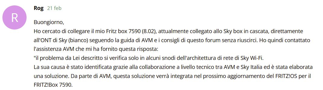

Parnas LOR_NAVIGATOR Confermo che funzionava anche con FRITZOS 8.02 Funzionava ad alcuni utenti (compreso evidentemente te) ma non a tutti, cosa per altro riconosciuta ufficialmente da AVM. Vedi ad esempio:

AgostinoLangellotti garbaticcio garbaticcio nfermo che finalmente funziona la connessione diretta con sky wifi. Tanto di cappello ad AWM che ha aggiornato il sistema operativo anche su prodotti non proprio recenti consentendone l'utilizzo senza necessità di acquistare prodotti più recenti. FINALMENTE posso levare di mezzo quel bidone di sky wifi hub sul lato voip? Funziona bene? E' facile ottenere le credenziali per il loro server sip?
garbaticcio AgostinoLangellotti Mi dispiace ma non so risponderti perchè non lo utilizzo. Posso dire che lato rete funziona perfettamente, meglio che con lo sky box il quale alcune volte si sconnetteva per qualche secondo. Lascio rispondere chi utilizza lato voip
