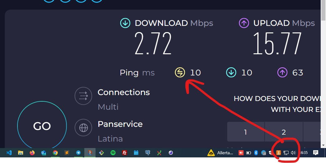

Adesso sono connesso col cavo al router e fa 2.72MB in download. Ho chiamato 3 volte la Tim e continuano a dirmi che il problema sono i settaggi del mio router e mi propongono la loro assistenza a pagamento di 30€
Dario91RM
Se il router è tuo e non il loro, hanno diritto a chiederti l'assistenza a pagamento.
Resta il fatto che senza cambiare impostazioni (giusto?) prima andavi a 45mbps e ora molto meno...
Ti direi di aprire una nuova discussione spiegando il problema e mettendo gli screen shot delle impostazioni del router (nascondendo eventuali dati sensibili).
rikyxxx esatto non ho cambiato nessuna impostazione e sono connesso via cavo
documibozu scusa mi dici dì che voci dovrei fare screenshot? Il mio router asus ha tante pagine ognuna con tanti tab
Dario91RM manda il modello del modem/router Asus (comprensivo della sigla DSL che precede il nome) e ti dico dove guardare
documibozu DSL-AC52U
