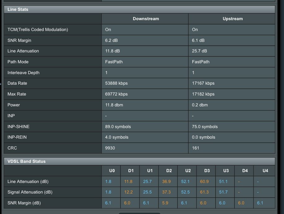

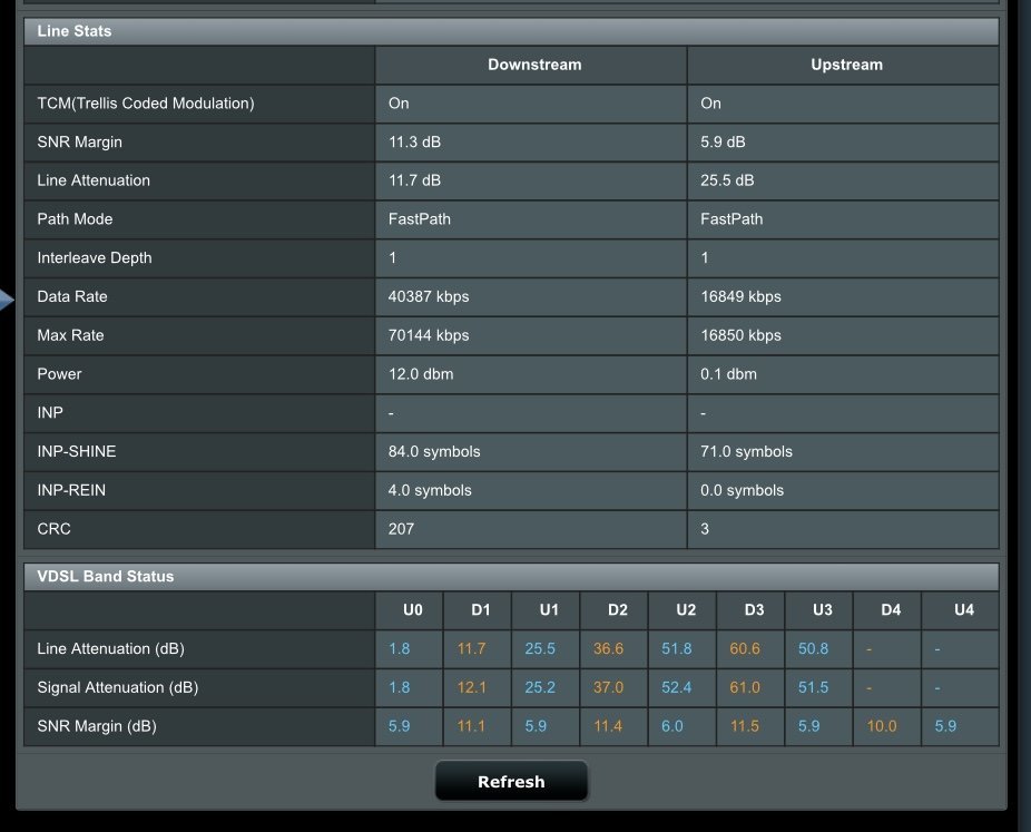

    documibozu ti riferisci per caso a questi dati? Sono abbastanza terrorizzato di poter caricare per sbaglio dati che io non capisco, ma che sarebbero riservati
      Dario91RM
      il modem negozia 50mb in down e 17 in up.
      Temo che sia un problema non di connessione ma di configurazione del tuo router.
      Hai per caso abilitato il QOS? Hai abilitato il download master per scaricare i torrent? Hai abilitato la VPN integrata?
      Quel router è vecchio come il cucco e mostruosamente sottodotato come ram, appena abiliti qualcosa di "esotico" rischi di rallentare tutto...
        documibozu l’unica cosa che ho toccato dopo il reset è stato configurare la rete 5ghz e 2.4ghz, e cambiare i dns. Ho lasciato tutto come è.
        Però non mi spiego perché per 5 giorni è andato bene dando una connessione stabile, oggi piove e va così.. quindi se fosse dovuto alla rete, prossima volta che rallenta (ora è tornata a regime), dovrei vedere dei valori di negoziazione più bassi in quella pagina?
          Dario91RM potrebbe aver qualche componente andato e questi 5 giorni di utilizzo gli hanno dato il colpo di grazia. Un mio vecchissimo router si comportava esattamente così e la colpa erano i condensatori passati a miglior vita.
          Comunque da quanto tempo è su la portante? 9930 CRC non sono proprio pochissimi
            handymenny ma ora è tornato a scaricare 50MB 🤔 guarda caso come ha smesso di piovere
              Dario91RM dovresti monitorare quanti crc al minuto hai, se ci sono momenti in cui ne hai più di 15-20 può essere quello il problema

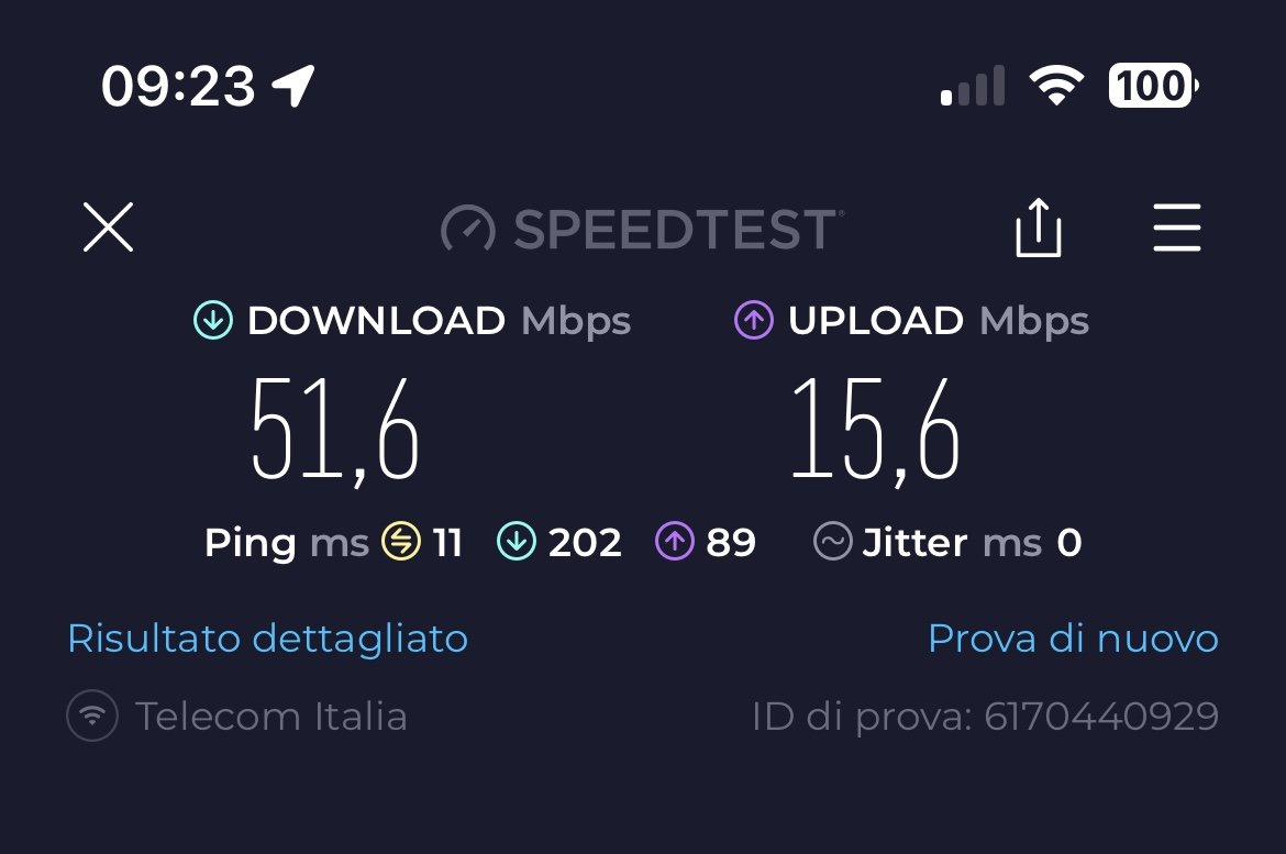

                MiloZ questo modem per 7 giorni che ho la fibra ho sempre fatto questi test
                Questo in particolare l’ho fatto adesso in Wi-Fi da un’altra stanza. E sempre ho fatto test così identici. L’unico giorno che piove (ieri pomeriggio) e solo durante la pioggia collassa la rete e dovrei acquistare un altro modem per quando piove? E anche se lo comprassi aspetto settembre che piove per provarlo?

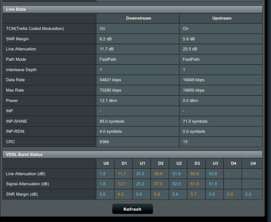

                  Se lo screen sopra (mi riferisco alla schermata del router) l'hai fatto durante la pioggia, quando andavi a 2.7mbps, allora è pacifico che devi cambiare apparato.
                  Altrimenti non è detto, forse sì, forse no.
                    rikyxxx quello screenshot era abbastanza al limite, nel senso che aveva già smesso di piovere da un po’ e stava tornando alla normalità. Prossima volta che piove allora faccio screenshot di quella sezione quando va male

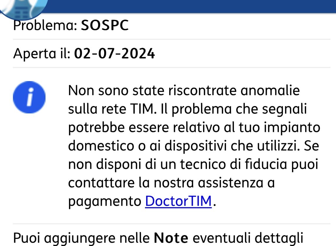

                      Il tecnico ha già fatto l’intervento stamattina e ha risolto il caso dicendo che non ci sono problemi.
                      Ma quindi il problema non è il mio modem? Perché continuano ancora a propormi l’assistenza a pagamento a 30€??

                        La dico terra-terra (se sono poco accurato perdonatemi...): i CRC indicano quanto spesso i dati devono essere ri-trasmessi da remoto perchè arrivano corrotti.
                          rikyxxx ho capito grazie. Quindi seppur nel pannello vedo 50mb negoziati e loro mi dicono che infatti loro vedono 50mb, i miei speed test sono mooolto più bassi perché il modem impiega banda per ritrasmettere sempre gli stessi pacchetti corrotti così da occuparla per nuove trasmissioni.

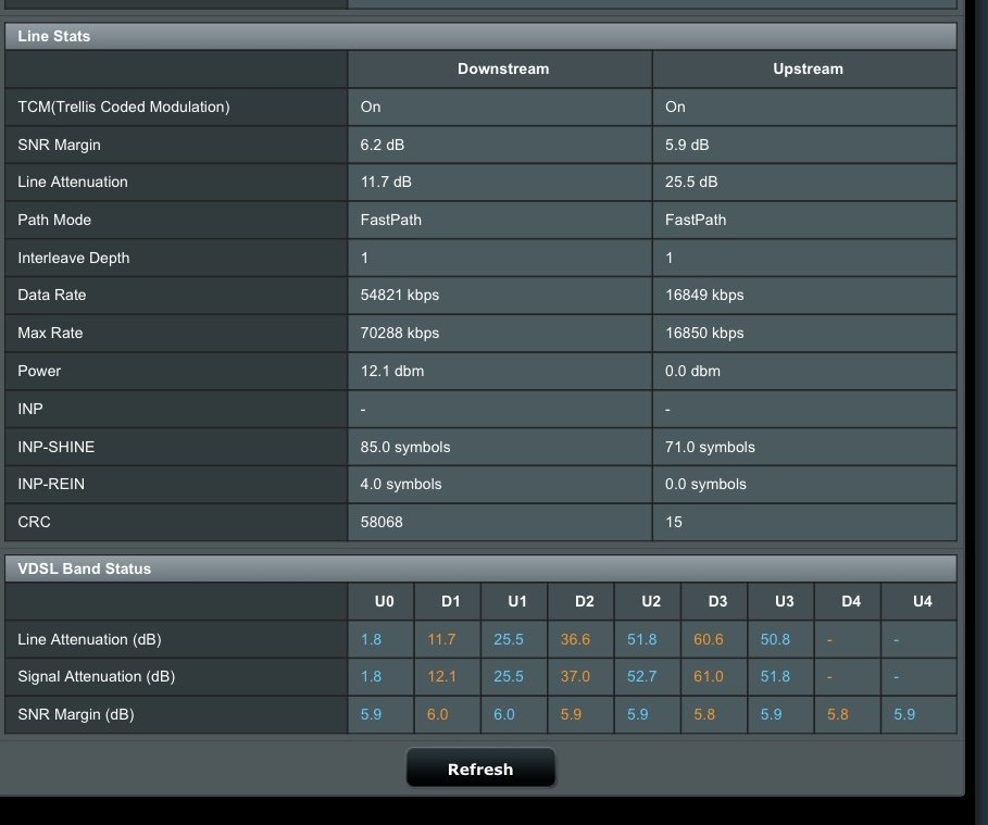

                          Da ieri sera che ho riavviato il modem a oggi a pranzo avevo 200 CRC , adesso sta a 83.000 CRC . Praticamente ha fatto 83.000 CRC in neanche un’ora.
                          Quindi il problema non è il modem? Devo contattare TIM e dirgli di controllare il CRC? Loro possono vederlo o è una cosa locale?
                          Allego screen. Dagli screen prima potete vedere come UNORA FA il CRC era di 200, dopo tipo 12 ore di attività e in un’ora è passato a 90k
                          • rikyxxx ha risposto a questo messaggio

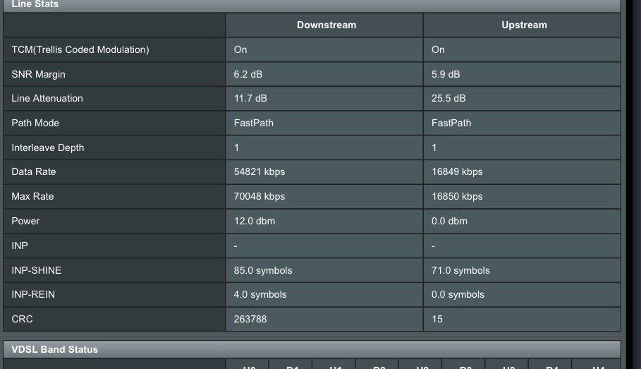

                            Come visibile dai vari screen ci sono stati circa 160MILA CRC nell’ultima ora. 160.000 / 60 = 2.666 CRC al minuto. Come vi sembra come dato?

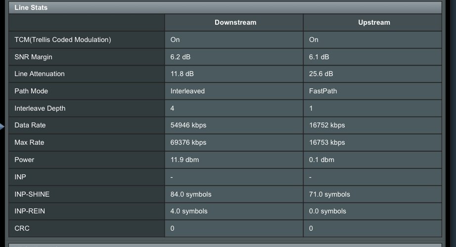

                            Edit: mi è successa una cosa molto strana. Stavo arrivando a livelli di CRC enormi e la rete andava a 0.40MB, allora ho riavviato il router e magicamente ha ripreso ad andare a piena banda. È bastato solo il riavvio. Però ho notato che col riavvio sono cambiati dei parametri come PathMode e interleaveDepth
                            Come è possibile che stava facendo 2.500 CRC al minuto e solo riavviando ha ripreso a fare Speedtest in piena banda e non fa più CRC adesso?
