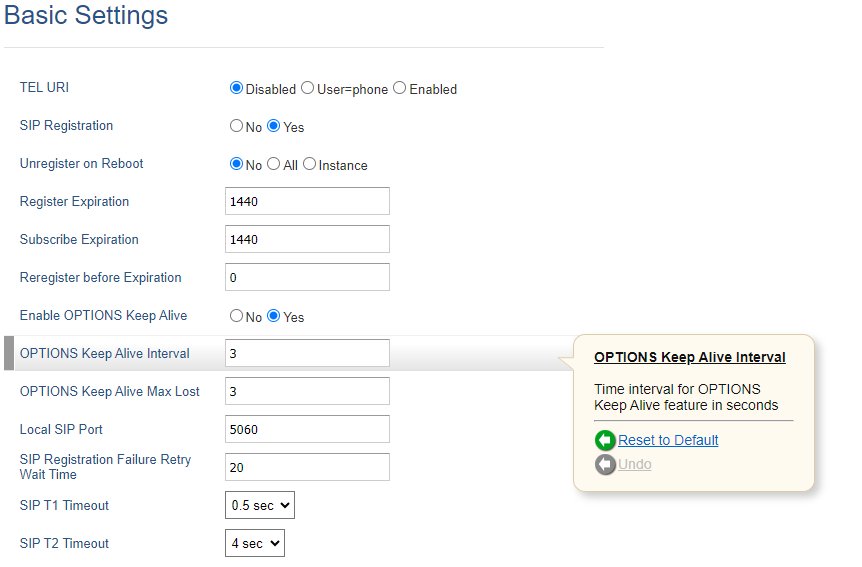

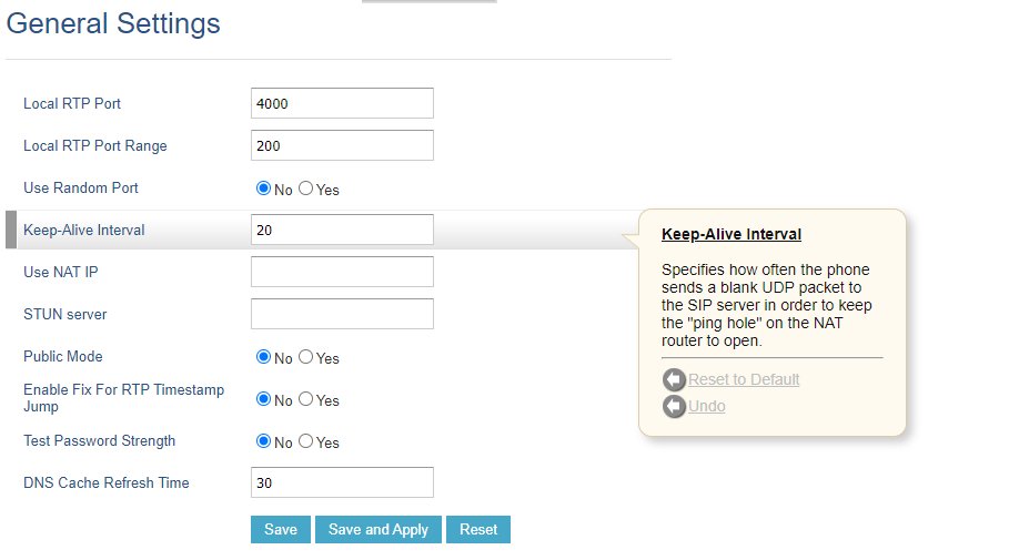

Presumo che le impostazioni del keepalive siano queste:
Mi sembrano tutti intervalli abbastanza ridotti e dubito che il problema siano questi valori; provo ad abbassare Keep-Alive Interval a 10 (il minimo) e vediamo cosa succede
Edit: con keep-alive interval 10s ho lo stesso comportamento

PauloMurineddu Idealmente dovresti settare il keep-alive massimo del tempo di timeout udp più piccolo tra tutti i router nel tragitto verso l’outbound server, ma meno di 30 non dovrebbe essere mai quindi potresti impostare 25. Inoltre non credo servano più tipologie di keepalive.
Marco25 Non so a cosa serva il keepalive su basic settings che inizia con "OPTIONS", comunque ho gia impostato il keepalive su general settings a 25, ma nada, dopo pochi minuti perde la registrazione poi si ri-registra, la ri-perde, dopo un po si ri-registra e cosi' via... un comportamento strano.
PauloMurineddu
Keep alive impostato su Options ser ve a fargli inviare un pacchetto sip per mantenere le connessioni che contenga le varie "options" che vengono trasmesse. Altrimenti di default il pacchetto di keep alive è un pacchetto sip vuoto, ma molti server voip non rispondono al pacchetto sip vuoto. Semplicemente lo scartano. Se il server voip non risponde al pacchetto la connessione la sessione NAT udp non si rinnova e sulla maggior parte dei router scade dopo 3 minuti.
Con tim devi selezionare proprio l'opzione "options" perchè il server voip di tim non risponde a pacchetti sip di keep-alive vuoti. Quindi la sessione nat dopo 3 minuti scade e il telefono voip perde la registrazione e deve rifarla.
