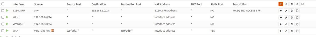

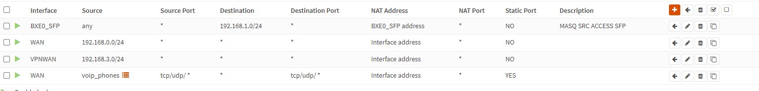

    Attualmente le regole applicate sono queste:
    Port forward:
    Outbound:

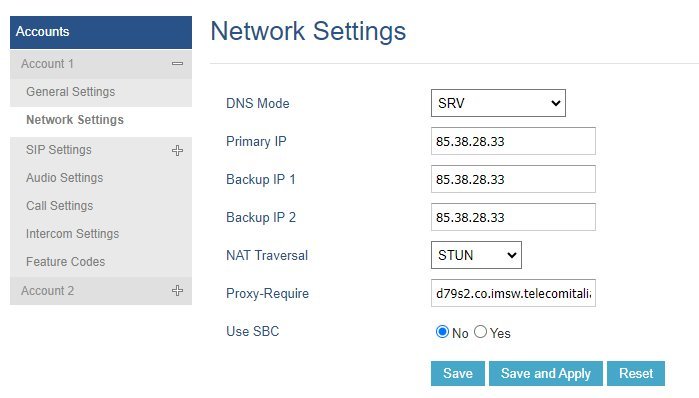

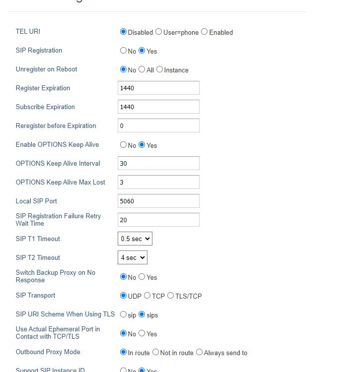

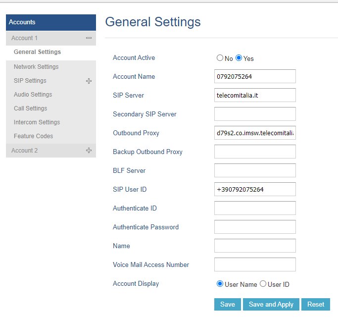

    Impostazioni grandstream:
    Ovviamente nel dubbio cercando di farlo funzionare ho magari fatto delle cose nosense:
    So che STUN non serve in caso di porte aperte, ma nel dubbio ho fatto varie prove con STUN, upnp e keepalive.
    Come IP DNS ho messo quello di tim per risolvere outbound proxy TIM con richiesta SRV.

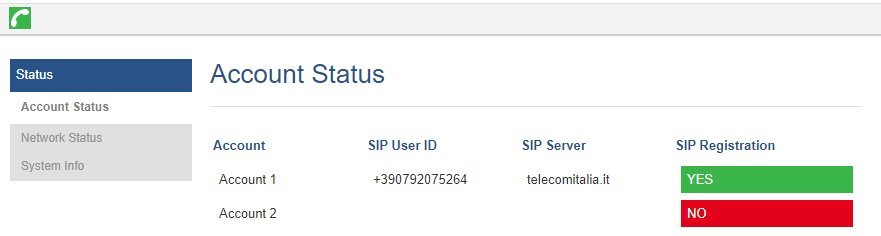

      attualmente risulta registrato su SIP:
      Ma se provo a fare una chiamata al fisso NON squilla (il cellulare dice numerazione non raggiungibile) e se provo a chiamare DAL fisso mi da NO RESPONSE.

        Non ricordo cosa sia quel proxy require nel campo network setting
        Che altri modi ha il telefono ?
          gandalf2016 Li ci ho semplicemente messo l'outbound proxy
          La descrizione 'e questa "Proxy-Require A SIP Extension to notify the SIP server that the phone is behind a NAT/Firewall."
          Non ricordo dove ma ho letto che poteva essere necessario mettere qui l'outbound proxy, ma in realta' non ne ho idea...

                    PauloMurineddu imposta NAT Traversal su no e prova togliendo lo stun.
                    Togli anche proxy require nei settaggi del Nat.
                    Lascia invece l’outbound proxy con always via outbound

                          Il VOIP di TIM non richiede né di aprire porte sul router, né di utilizzare STUN, comunque. È sufficiente inviare un keepalive periodico in modo da tenere aperta la connessione SIP così da poter ricevere sempre messaggi di signaling per chiamate in entrata.

                            Edit2: Ho provato a togliere la rule nel FW, mettere nat keepalive ma niente, non si registra...

                              PauloMurineddu Quindi se disabilito la rule sul fw e imposto keepalive, dovrebbe funzionare tutto ugualmente?
                              Dovrebbe anche perché aprendo le porte per avere un minimo di sicurezza dovresti consentire l’accesso solo dagli IP degli outbound proxy ma così perderesti il vantaggio di ottenerli dinamicamente tramite DNS SRV.
                              PauloMurineddu Ho provato a togliere la rule nel FW, mettere nat keepalive ma niente, non si registra...
                              Nemmeno si registra? Non mi sembra un problema di NAT. Ogni quanto viene inviato il keepalive?
