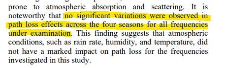

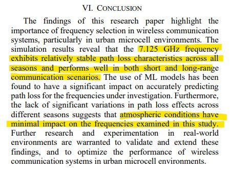

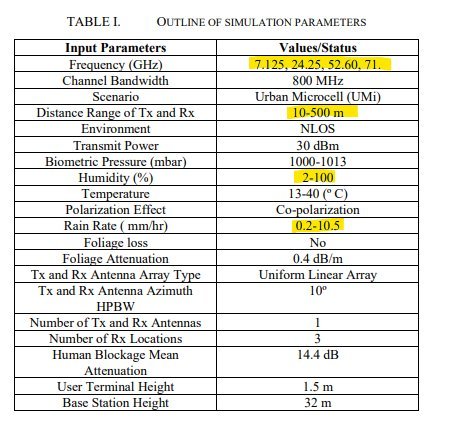

https://arxiv.org/pdf/2306.01894
Questo paper di arxiv già fa testo a un caso reale, ed è indicativo della qualità eccellente di connessioni addirittura con frequenze più "alte" del 4G LTE, come frequenze scelte ha preso come la più piccola del set quella a 7.125 GHz, e nonostante siano frequenze molto alte, si difendono tutte bene (sul mezzo chilometro di differenza) con la 7.125 che risulta - scontata - essere la migliore. Figuratevi a frequenze più basse.

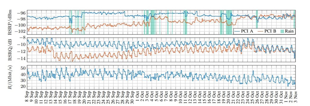

https://publik.tuwien.ac.at/files/publik_290763.pdf
Questo paper nel dettaglio non si occupa di vedere come il meteo disturba una connessione radio, quanto più in un punto dell'articolo, come osservazione, fanno notare che alcune "short-term anomalies" sono state registrate proprio in corrispondenza di piogge, impattando sull'RSRP delle due celle dell'esperimento. Ciò non va a incidere però nè sul RSRQ (qualità del segnale) nè tantomeno sulla velocità di connessione tra l'antenna e le due celle. Questo paper conclude che solamente l'RSRQ e R (rate di connessione) subiscono picchi di minimi e massimi nelle ore di picche standard, visto che le celle sono più congestionate o meno in determinati orari della giornata, mentre invece l'RSRP rimane un valore stabile per tutto il periodo di osservazione.

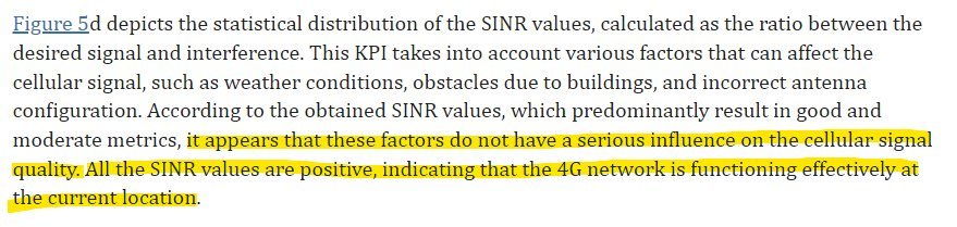

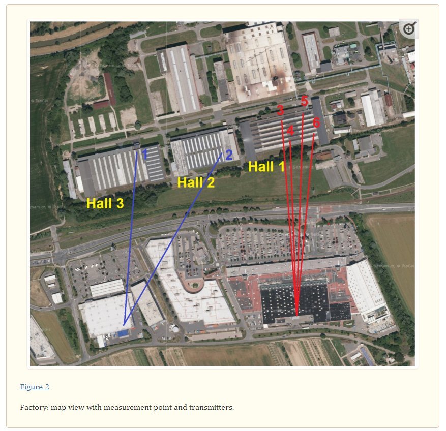

https://www.ncbi.nlm.nih.gov/pmc/articles/PMC11054803/#B12-sensors-24-02538
Per concludere ti riporto anche questo paper che tratta in maniera esaustiva lo scenario in una zona industriale. Riportano sempre una situazione di relativa "vicinanza" tra le antenne. Ti riporto un tratto: questi fattori (tra cui weather conditions) non hanno influenza seria sulla qualità del segnale. In altre parole, non cambia niente.
