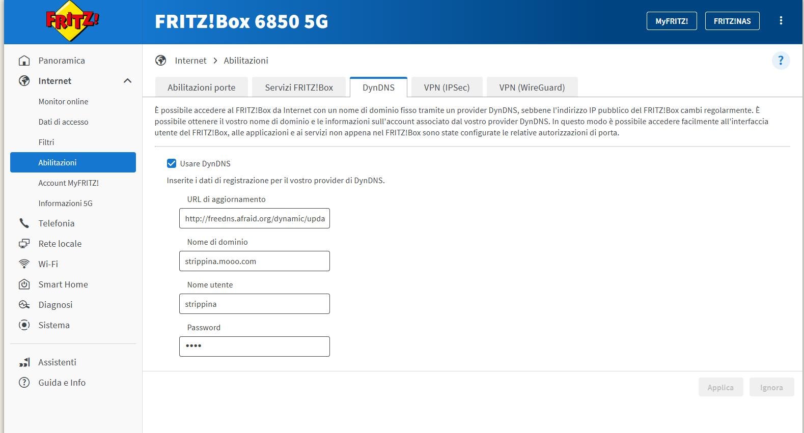

Salvocann DDNS offerto dal FritzBox è quello che voglio usare. nei settaggi ddns devo inserire qualche parametro?
Nick1997 Salvocann Il servizio DDNS funziona solo se hai ip pubblico, l’ip ricevuto dal router deve coincidere con quello visualizzato su myip o servizi similari

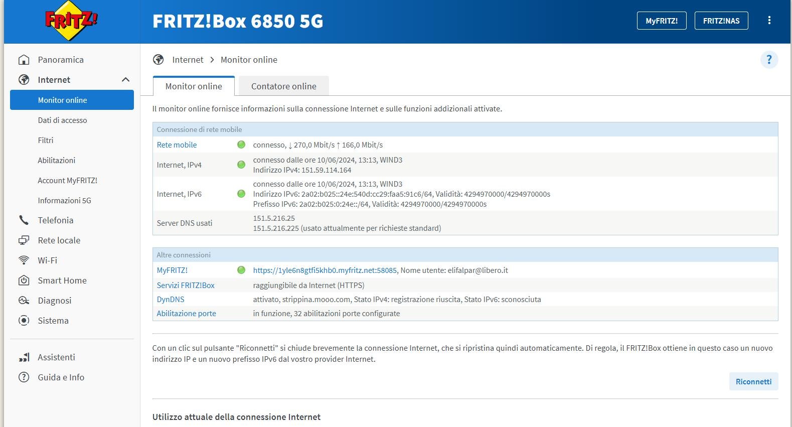

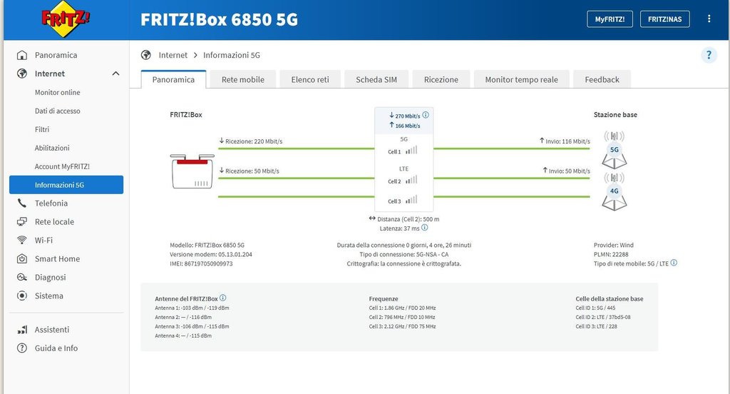

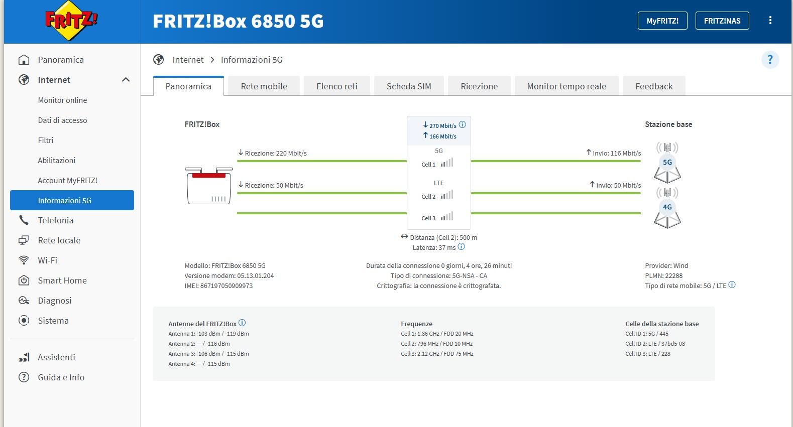

Salvocann Provider: WIND3 connesso dalle ore 10/06/2024, 13:13 Velocità: ↓ 268,9 Mbit/s ↑ 165,3 Mbit/s Rete mobile connessa ↓ 270,0 Mbit/s ↑ 166,0 Mbit/s Secondo voi va bene questa velocità?

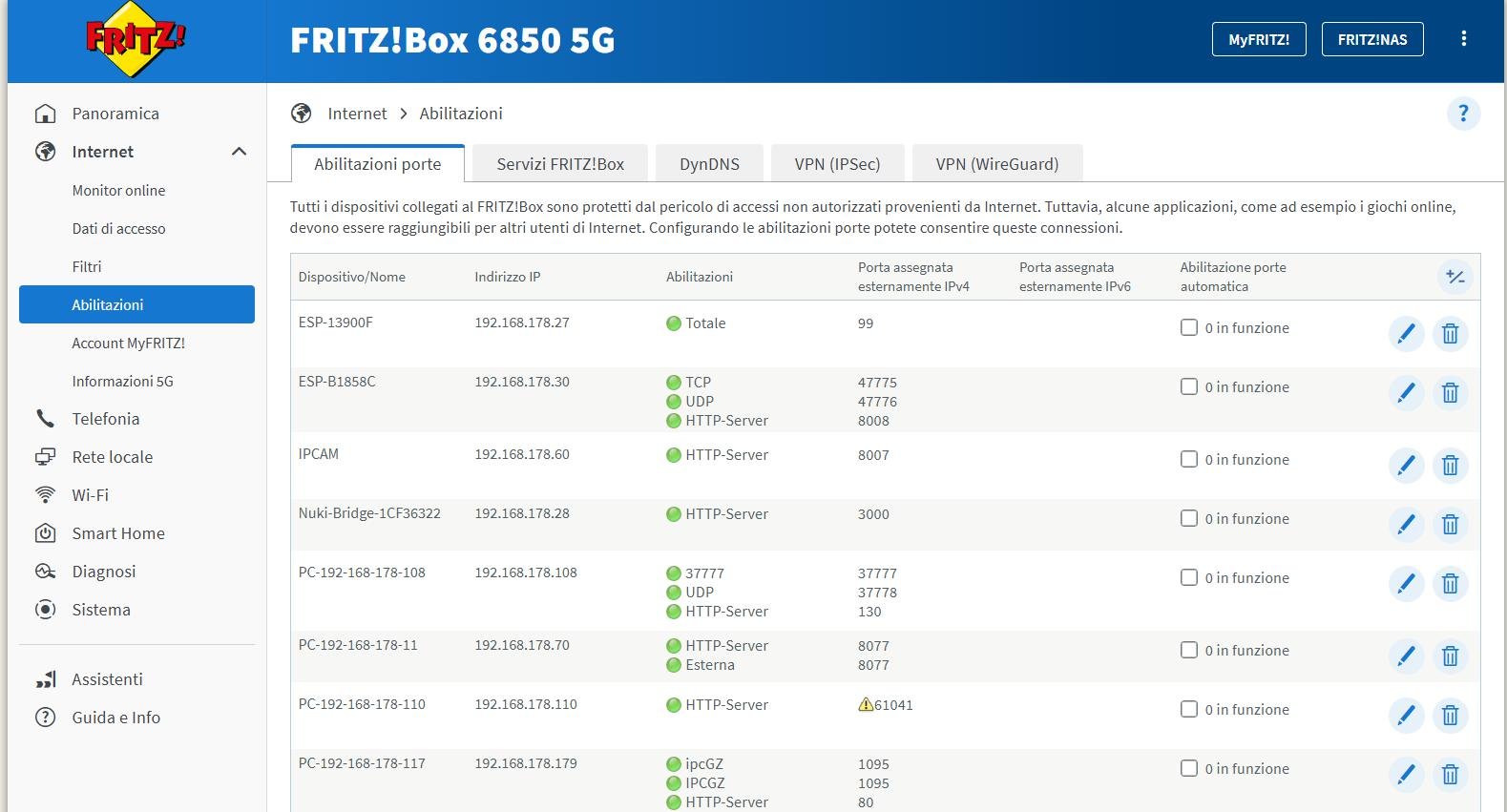

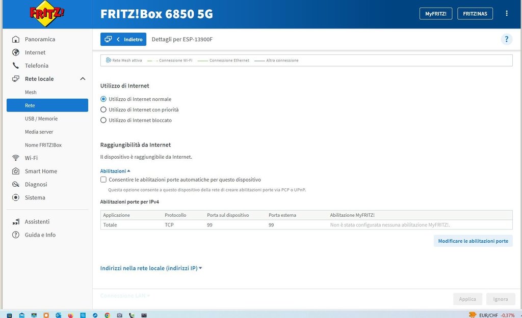

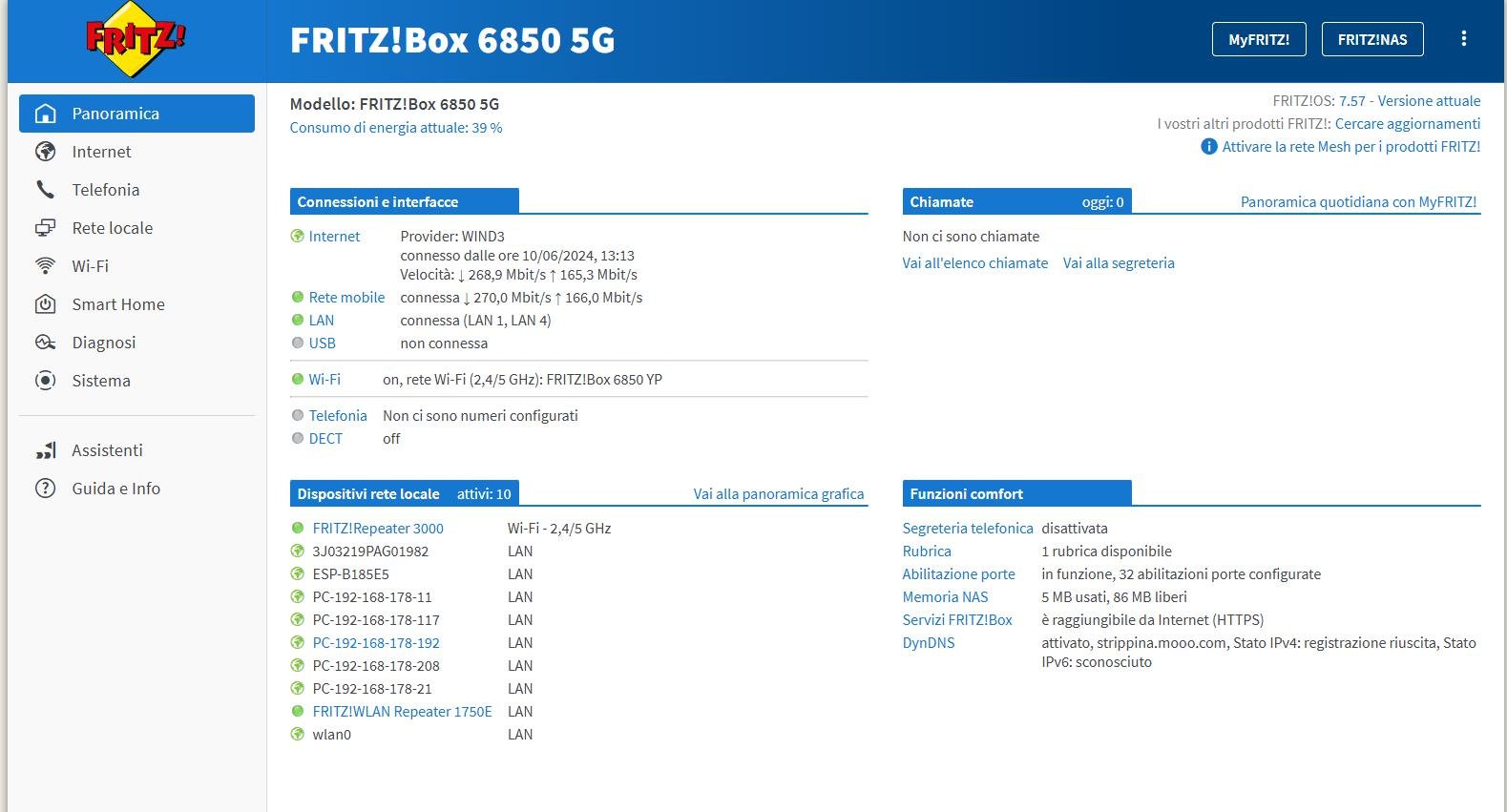

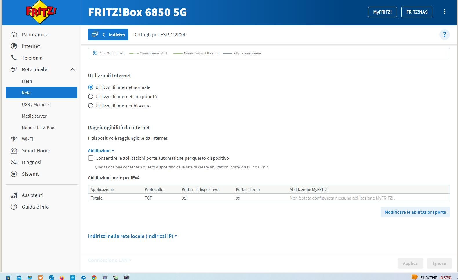

Salvocann sursumcorda Ho inserito il NAT corretto. Utilizzo solamente il 6850. Visto che sicuramente sei molto + esperto di me posto alcune immagini della mia configurazione. Salvocann
