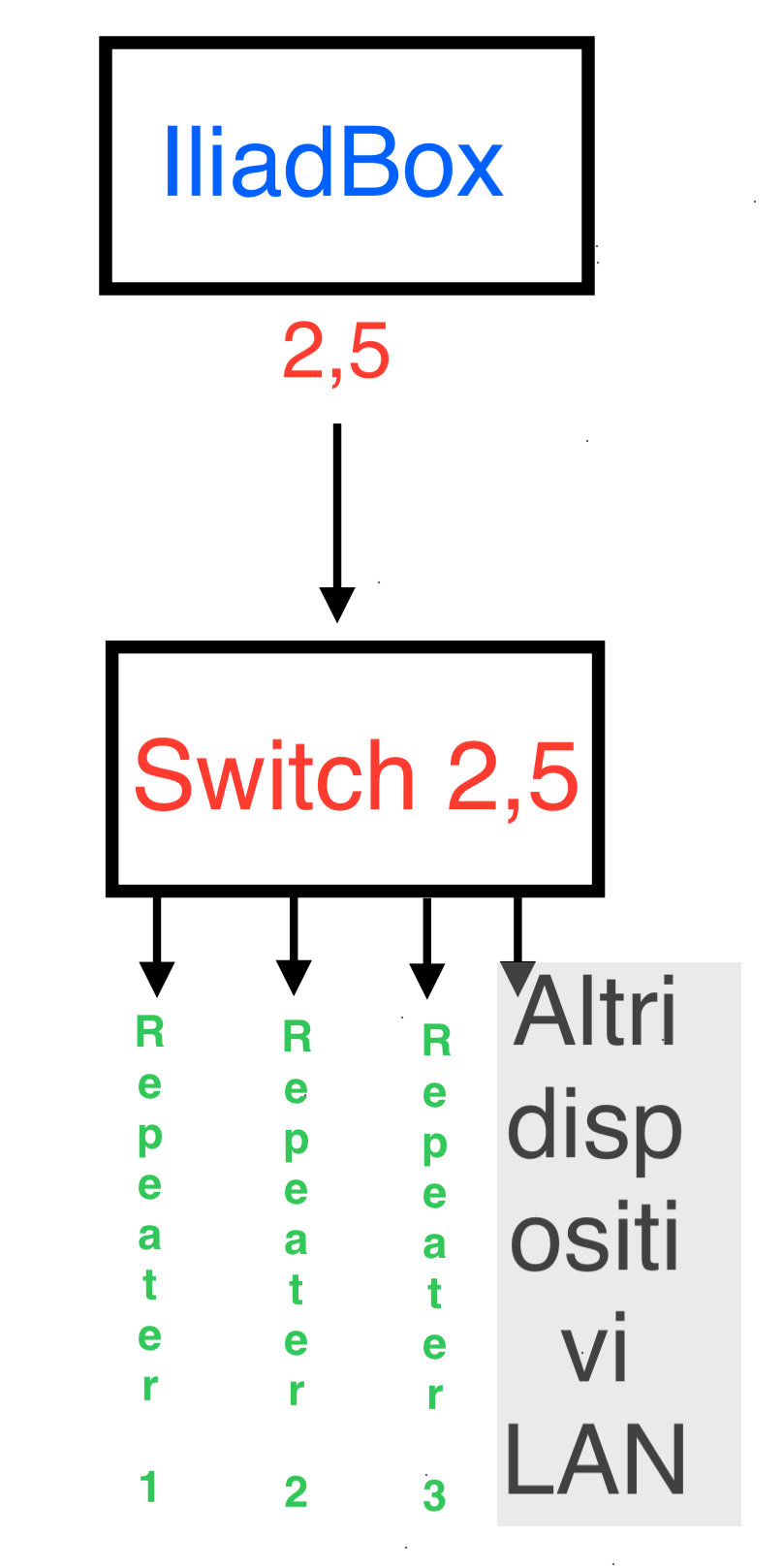

TheMarsican Ogni repeater sarà connesso allo switch come anche il 7590.
Semplicemente la rete mesh la fai gestire dal 7590 come master, ma solo per il mesh.
Mi sto incasinando un po’…. Ma così facendo, collegando tutto allo switch, sia i tre repeater che il 7590, andando ad occupare 4 porte, i repeater non andranno a prendersi la configurazione WiFi dell’IliadBox?
    filippo-s
    Il mesh dovrebbe essere solo fra dispositivi compatibili, quindi solo tra i Fritz e serve per ottenere una copertura wifi più uniforme ma essi sarebbero comunque cablati.
    Poi non so come il sistema mesh avm gestisca il backhauling.
    A questo punto eviterei di utilizzare il mesh e utilizzerei tutto solo come semplici AP.
      TheMarsican
      Quindi in questo modo? Andando ad eliminare del tutto il 7590?
      L’ideale sarebbe però che i repeater prendano le impostazioni dell’IliadBox e spunti un’unica rete WiFi a casa
        filippo-s
        Esatto.
        Imposti lo stesso SSID e la stessa Password su ogni repeater e sulla IliadBox e sei ok.
        A mio modo di vedere è la soluzione più veloce e facile che puoi utilizzare.
        Il 7590, se proprio vuoi usarlo, nel caso lo imposti come Access Point e collegandolo allo switch diventerà un altro ''repeater'' wifi.
        filippo-s L’ideale sarebbe però che i repeater prendano le impostazioni dell’IliadBox e spunti un’unica rete WiFi a casa
        Non potranno mai farlo perchè non sono compatibili.
        In questo modo i repeater saranno sotto il DHCP della IliadBox e gestiranno solo il wifi creando ognuno la propria rete.
        Dandogli lo stesso nome e la stessa password saranno poi i tuoi dispositivi a collegarsi ad uno o all'altro oppure lo farai tu manualmente.

        filippo-s Stavo pensando… avendo già un fritzbox 7590 al quale ho collegato come ti dicevo tramite Ethernet i repeater fritz, per evitare di continuare a fare acquisti, al posto dello switch non potrei lasciare intatta la mia architettura attuale e collegare al 7590 una porta da 1Gbit dell’IliadBox evitando così la scocciatura di dover configurare la miriade di dispositivi domotici
        Puoi farlo certamente, ma è sconsigliabilissimo: dovresti impostare il Fritz come client-IP, però così si disattiva il firewall - tra l'altro. Questo significa che non avresti più a disposizione la rete ospite del Fritz, che è il 'posto' più sicuro dove collegare la domotica.
        filippo-s Mi sto incasinando un po’
        E ci credo: i repeater andrebbero connessi al Fritz - questa dello switch a 2.5 Gb da connettere a monte del Fritz e dei repeater non mi convince. Non sono certo che funzionerebbe.

                  filippo-s come consigliatomi da @TheMarsican a mio parere questa sarebbe la soluzione più veloce… alla fine ci andrebbe di mezzo soltanto uno switch ed eliminerei il 7590 andando ad utilizzare soltanto i repeater fritz in mio possesso. Lo scopo di utilizzare uno switch 2,5 G dove andare a collegare la porta da 2,5 G dell’IliadBox sarebbe quella di utilizzare quanta più banda da 2,5G possibile sia per i 3 repeater fritz sia per gli altri dispositivi lan che andrei a collegargli (sistema di videosorveglianza NVR con telecamere di sicurezza, Allarme)
                    filippo-s ma se i repeater che hai hanno porta gigabit non ha senso prendere uno switch da 2,5. se gli mandi il segnale a 2,5 loro comunque leggono solo 1giga perchè è il massimo che supportano. Ecco perchè se vuoi un consiglio non comprare proprio niente e metti giusto il router che hai già in cascata così non tocchi niente della rete attuale e mantieni il mesh evitando ai dispositivi collegati di saltare da una rete all'altra mancando il mesh nella soluzione con lo switch
                    aggiungo: se non fosse chiaro non è che mandando 2,5 i repeater sfruttano tutta la banda dei 2,5, collegando da un lato il gigabit dalla 2,5 uscirà sempre e solo gigabit e non multigig
                      ginofiumo ma se i repeater che hai hanno porta gigabit non ha senso prendere uno switch da 2,5. se gli mandi il segnale a 2,5 loro comunque leggono solo 1giga perchè è il massimo che supportano. Ecco perchè se vuoi un consiglio non comprare proprio niente e metti giusto il router che hai già in cascata così non tocchi niente della rete attuale e mantieni il mesh evitando ai dispositivi collegati di saltare da una rete all'altra mancando il mesh nella soluzione con lo switch
                      Si certo. Ma comunque offrirei, tramite switch, ai dispositivi che gli collegherò una banda più ampia del gigabit. Offrirei nel totale 2,5G. Poi il singolo dispositivo non raggiungerà neanche mai il gigabit ma avendo collegato tanti device tra lan e WiFi (che si collegheranno ai repeater) offrirò una banda maggiore.
                      L’obiettivo sarà di aggiornare questi repeater in futuro cambiandoli pian piano con qualcuno in WiFi6.
                      L’unica mia paura è appunto quella di questi continui salti tra una rete e l’altra. Ciò accadrà mantenendo, in tutti i repeater, compreso l’IliadBox, lo stesso nome e la stessa password? Sul sito di fritzbox dicono che è possibile utilizzarli anche con altri router in modalità LAN ma anche Wi-Fi (io li utilizzerei in lan).
                        filippo-s No non funziona così, come immaginavo avessi compreso. Se la porta è a 1gigabit andrà sempre a 1gigabit. Se attacchi 4 dispositivi a 1 gigabit (per fare un esempio) viaggerai in totale sempre a 1gigabit su tutti contemporaneamente. Non è che se a monte parti da 2,5 ti divide la banda in base a quanta roba attacchi. Quando colleghi 1gigabit il protocollo di trasmissione è quello perchè la lan funziona così sceglie sempre la velocità minore di quello che c'è attacccato, o va a 1 o va a 2,5, non ci sono vie di mezzo. Collegando da un lato 1g arriva sul router sempre a 1, non è che dal router dato che esce 2,5 divide la banda in base alle richieste. Spero di essermi spiegato. Per quello o cambi tutto a 2,5 o inutile comprare quello che hai elencato nei post precedenti.
                        Per il fatto del salto della banda esatto, salterà da una all'altra anche con lo stesso nome a meno che usi mesh, per quello nel tuo caso la soluzione migliore è tenere tutto come sta adesso e mettendo semplicemente il fritz in cascata a IB
