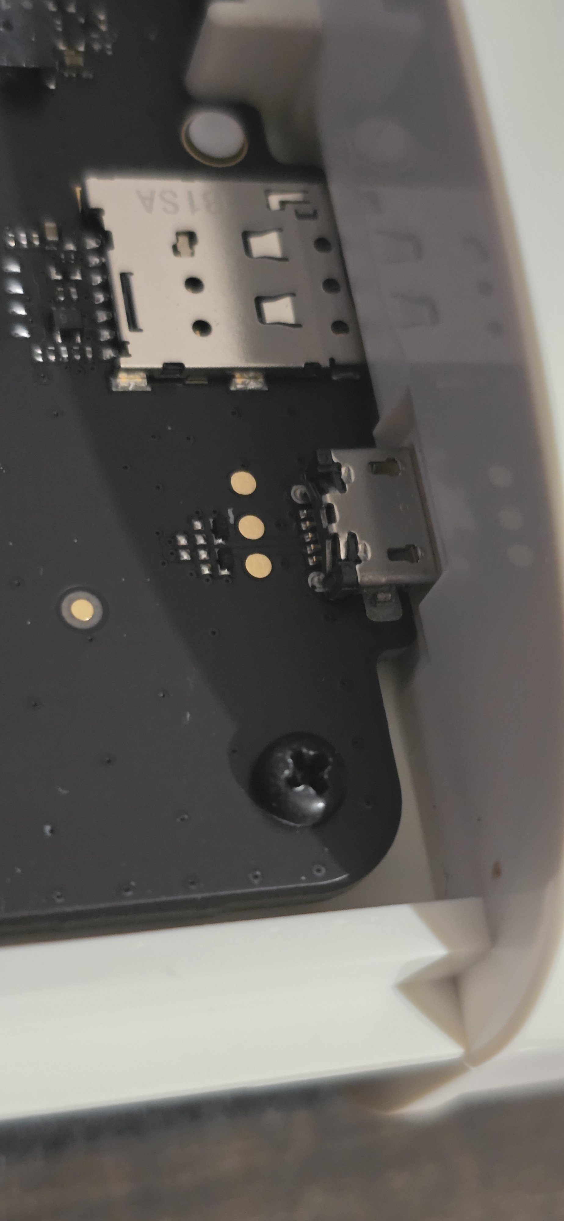

                    L'ho aperto, ma non mi sembra ci sia nulla per collegare una seriale
                    stich86 qualche pad
                    Ciao, tipo questo?

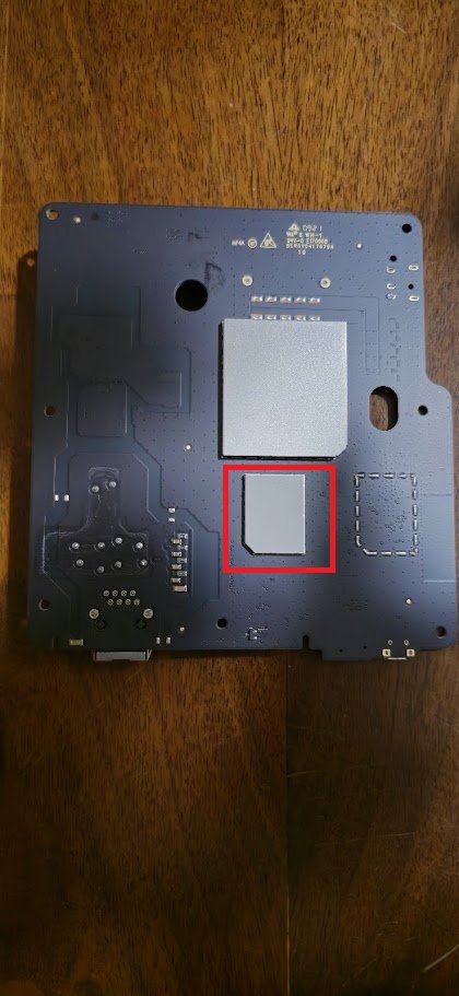

                    No, l’EDL point è sul modulo miniPCIe, quasi sicuramente la parte dietro vicino la NAND
                    • Geko ha risposto a questo messaggio
                      stich86
                      Quindi questa in teoria se ho capito bene.
                      Va tolta la placca?
