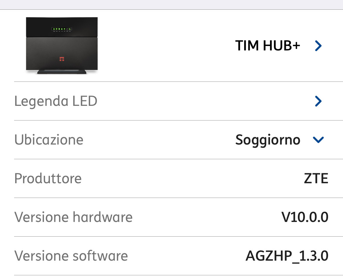

        Attualmente quale TIM hub + hai? Che modello esattamente?
          Bast
            Davide33 Ho problemi con gli screenshot, problema mio... È il modello H388X o H388XF?

                Bast è un H388X
                phil2000 stesso nucleo famiglia, non preoccuparti
                  Davide33 H388X

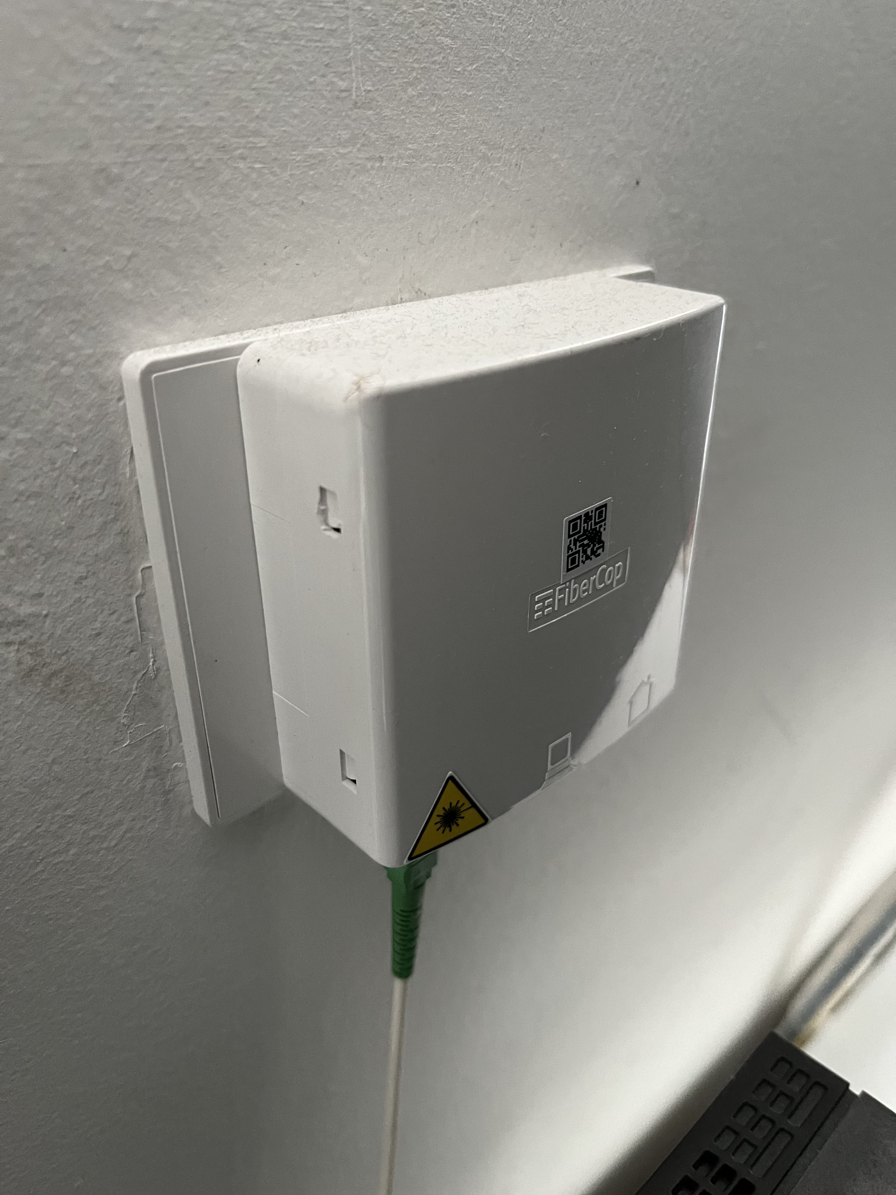

                  Eh, quello effettivamente non ha porte a 2.5 Gb, nemmeno la WAN. Che SFP hai? Intendo il 'cosino' dove entra il cavetto con estremità verde lato TIM hub +.

                        Questo è il “cosino”, scatola bianca con cavo che va a finire nel Modem Tim
                          Davide33 Non riesco a vedere, è un mio problema. Se scrivi marca e modello mi aiuti
                            Bast volevo aspettare di essere a casa per dirtelo, ma non ha nessuna sigla. È una scatolina bianca con scritto FiberCop e ha 3 ingressi, uno ha il cavo cavo che si collega al modem, e altre due ingressi che mi sembrano ethernet. Ha sopra un QR che mi apre una ricerca web con scritto “41AAFM1X”
