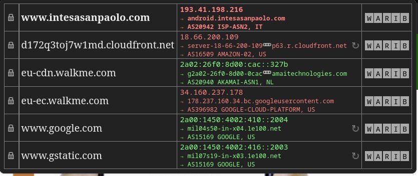

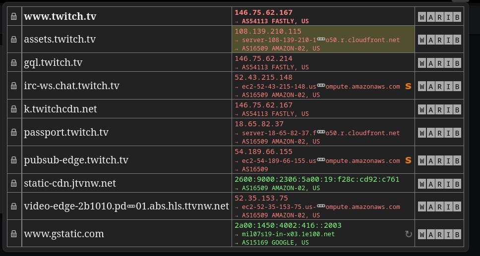

subito dopo l'installazione non riuscivo ad accedere ad alcuni siti (ex. twitch.tv / intesasanpaolo.com), rimanevano in caricamento per un pò di tempo per poi ritornare la pagina di "Impossibile raggiungere il sito", altri invece venivano caricati correttamente (ex. youtube,com). Il problema è stato risolto cambiando l'assegnazione IP da manuale (che avevo messo quando usavo il vecchio modem connesso in FWA 30/3 sempre con PianetaFibra) a automatico nei settaggi del mio pc. Un secondo pc connesso alla stessa rete non aveva proprio accesso a internet invece, anche qui risolto cambiando l'assegnazione IP in automatico.

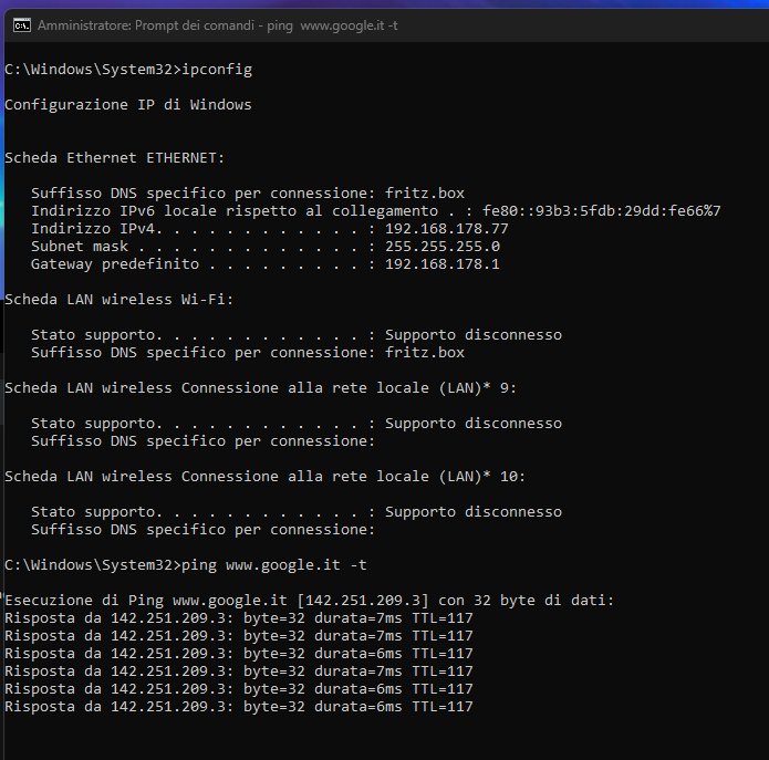

Era stato poi risolto il problema del search domain fritz.box ?
Perché...
$ host twitch.tv.fritz.box
twitch.tv.fritz.box has address 45.76.93.104
twitch.tv.fritz.box has IPv6 address 2001:19f0:6c00:1b0e:5400:4ff:fecd:7828

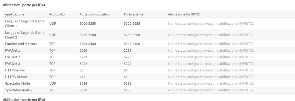

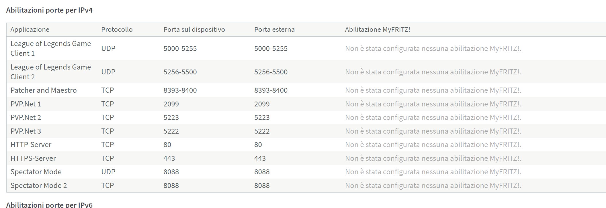

ho provato anche a spegnere il fritzbox, lasciarlo scollegato 5min e poi ricollegarlo, far raggiungere come nuovo il pc alla rete sempre tramite fritzbox, abilitato apertura porte automatiche e aggiunto:
ma stesso problema.
Se attivo la vpn prima/mentre sono in attesa del caricamento si sblocca e parte subito...questo porta più a pensare ad un problema di configurazione del mio pc locale o del fritzbox?

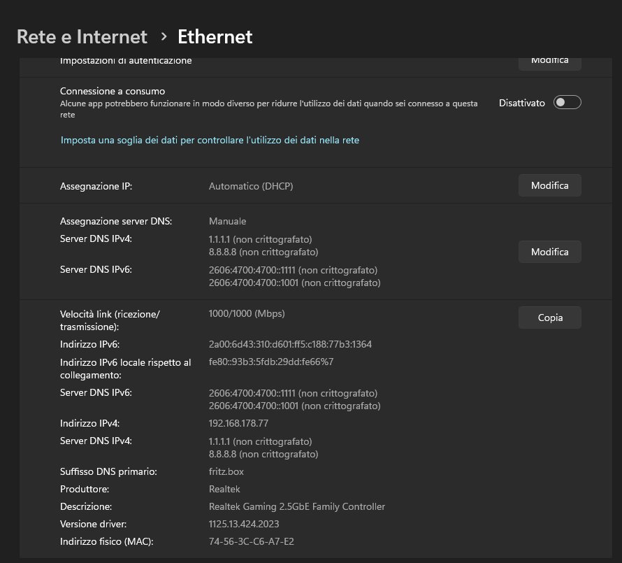

marcoatqnets da prompt noto sempre la dicitura "Suffisso DNS specifico per connessione: fritz.box", c'è qualcosa di default che viene tenuta in conto anche se metto i DNS manuali? se tengo i DNS "assegnati automaticamente da provider" ho problemi su molti altri siti...mettendo 1.1.1.1/8.8.8.8 risolvo gran parte degli accessi

IvanV in breve... qualche settimana fa qualcuno ha registrato fritz.box come dominio e si è scoperto che, per una sua configurazione, il fritz "appende" ".fritz.box" a qualsiasi dominio stia risolvendo. Leggo però che è stato risolto, non hai aggiornamenti per FritzOs? Comunque mantieni i dns manuali finché la cosa non si risolve.

IvanV abilitato apertura porte automatiche e aggiunto:
Perché l'apertura delle porte HTTP e HTTPS? Non possono essere collegate al problema!

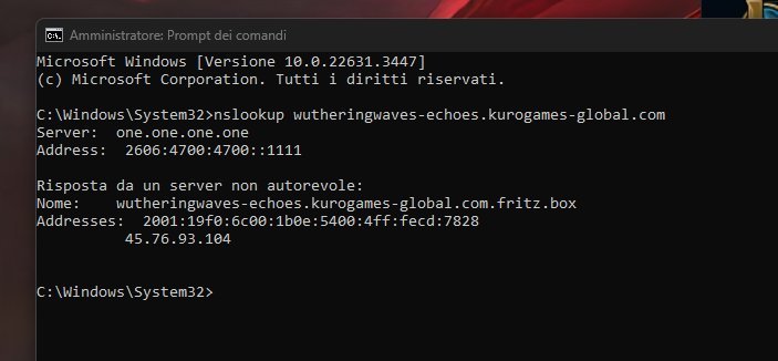

Cosa ti restituisce, piuttosto, un nslookup wutheringwaves-echoes.kurogames-global.com ?

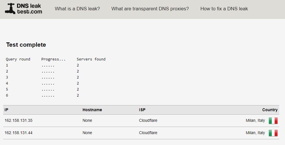

E cosa ti restituisce il DNS leak test (https://dnsleaktest.com/)

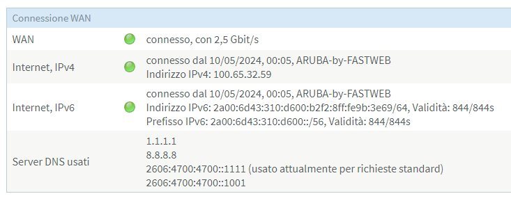

SPower sul router ho messo 1.1.1.1/8.8.8.8 come DNS, lo stesso sul pc (sennò la maggior parte delle pagine han problemi a caricare)
mario152475 di sotto trovi cosa mi ritorna l'nslookup per quel sito (che ti confermo non riesco a raggiungere neanche in wifi da telefono, tramite 5G è raggiungibile senza problemi) e l'extended test su DNSleak, ti lascio anche l'attuale configurazione della scheda ethernet

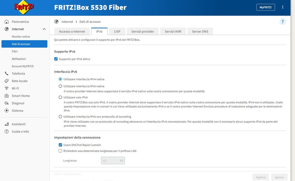

l'ho disabilitato da qui

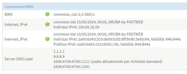

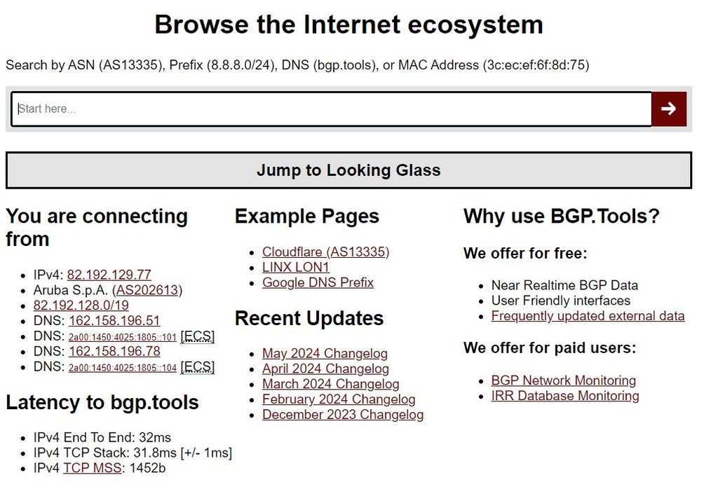

IvanV Se sei in V4 only e comunque non va ti dispiacerebbe dirci con IP esci dalla CGNAT? (Almeno la subnet.) https://bgp.tools

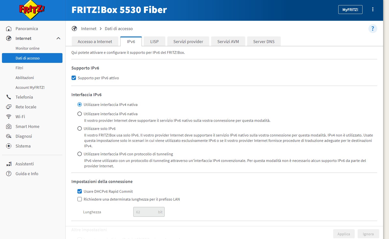

IvanV ho disabilitato da qui
Così però non è disabilitato (assumo tu abbia spunto il supporto in alto)
Lorenzo1635 dimmi se ti serve altro (e si ti confermo che ho tolto la spunta in alto per l'IPv6 sul fritzbox, si è riavviato in automatico poi)

C'è un problema di IP reputation su quella subnet V4. Il problema è l'IP con cui esci dalla CGNAT V4 non V6.
Lorenzo1635 ho provato a leggere la discussione ma confermami se ho capito bene...il problema è causato dall'IP che mi è stato assegnato dall'ISP, che quindi non posso cambiare io (ne apparentemente loro in quanto fisso), se non chiedendo un cambio a IP pubblico dinamico, giusto? (o rimanere cosi e aspettare che sistemano la cosa? in caso come potrei segnalarlo?)
IvanV 'IP quindi è quello che mi è stato assegnato dall'ISP, che quindi non posso cambiare io, se non chiedendo un cambio a IP pubblico dinamico,
In questo momento tu sei in CGNAT (lo noti perchè l'indirizzo WAN e quello riportato da bgp.tools sono diversi, oltre dal fatto che l'IP è WAN è del tipo 100.x.x.x): non hai il controllo del tuo IP (solo quello v4, v6 hai tutta la subnet tutta per te) che è quindi condiviso con altra gente; ciò fa si che:
1) Tu non possa fare port forwarding (in risposta a uno dei tuoi messaggi sopra);
2) Tutte le utente assegnate a un particolare pool CGNAT condividono lo stesso IP (che non può essere cambiato se non cambiano pool interamente all'utenza).
L'utilizzo di CGNAT è comune visto che V4 è duro a morire; il problema sta che la subnet che hanno designato a questo scopo è riciclata da quella che, probabilmente, usavano per l'hosting e quindi è segnata come "malevole" da vari siti che non hanno ancora recepito la modifica di utilizzo.
IvanV che quindi non posso cambiare io (ne apparentemente loro in quanto fisso), se non chiedendo un cambio a IP pubblico dinamico, giusto? (o rimanere cosi e aspettare che sistemano la cosa? in caso come potrei segnalarlo?)
Cambia a pubblico dinamico se ne hai la possibilità. Specie se è "una tantum".
