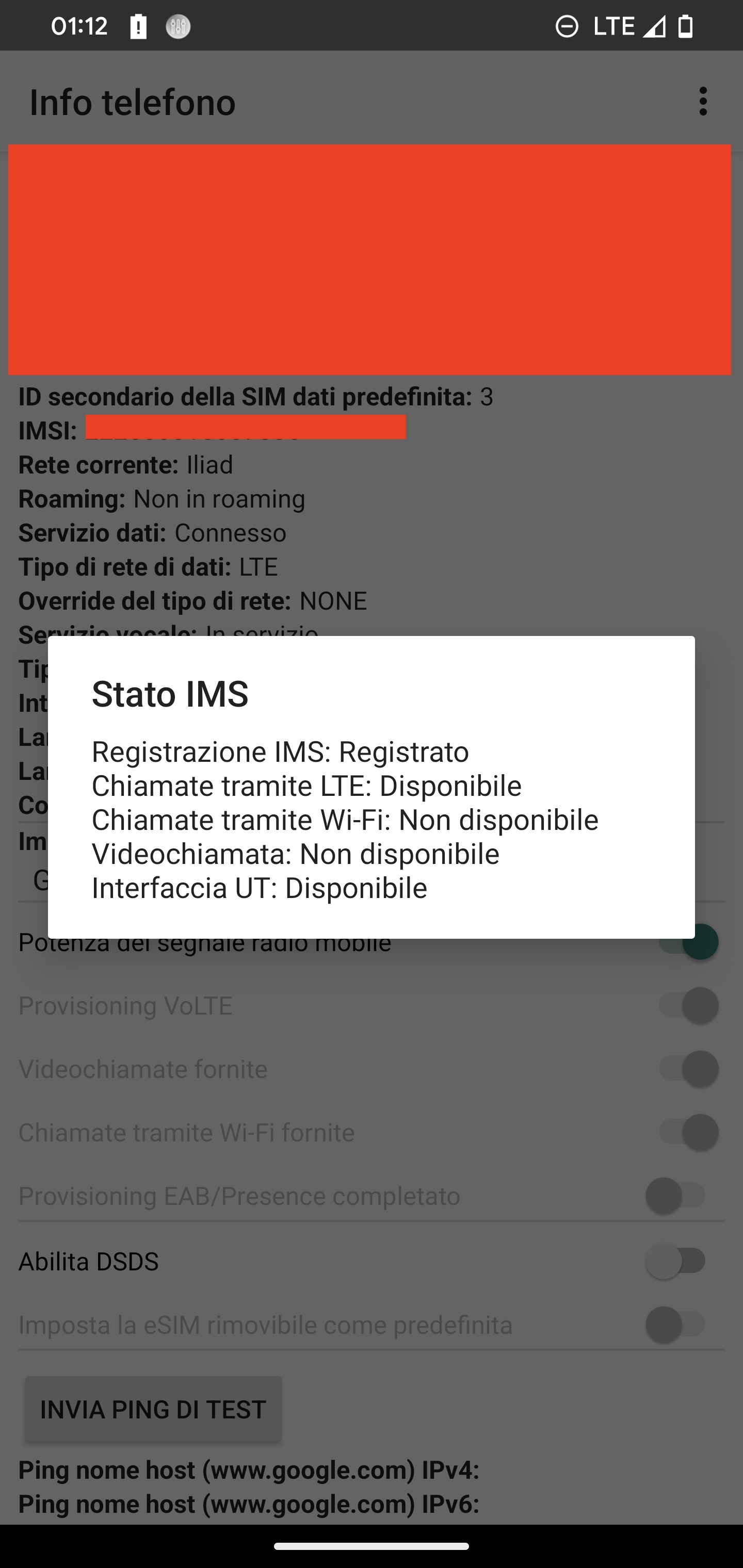

        @handymenny @SimoneGliori RISOLTO!
        La soluzione, semplice, è in questo thread su xda:
        https://xdaforums.com/t/activate-volte-on-pixel-4xl-android-11-r.4163217/
        Questi i 2 moduli magisk da usare insieme, il secondo è strettamente necessario:
        https://pixeldrain.com/u/dCJhHxqC --> VOLTE Pixel 4
        https://pixeldrain.com/u/LKeowJSc. --> selinux_permissive_v2
        Io ho lasciato l'mbn di default che è l'mbn di vodafone uk, potete trovarlo nel pacchetto nominato mbns-mi9t (probabilmente quelli davvero adatti per Pixel4/4XL) contenente tutti gli mbn raccolti dal creatore della guida/modulo (non c'è iliad, né free francia):
        https://pixeldrain.com/u/E656aK9Q. --> mbns-mi9t
        L'icona LTE potete cambiarla facilmente con quella 4g con PixelIMS, o lasciate semplicemente LTE.
        Forse si può semplificare ancora qualcosa? Non saprei, fatemi sapere una volta provato 🤞
        Ps. Tecnicamente non servirebbero più né PixelIMS, né Shizuku, perché ora il lavoro tutto lo fa il modulo magisk.
        Io però preferisco tenerli, male non fanno, ma disattivate tutto da PixelIMS o comunque le parti riguardanti
        Volte, VoWIFI, etc.. che potrebbero sovrapporsi alla funzione del modulo. Anche se ho già visto che problemi non
        danno. Appena ILIAD abilita il VoWIFI magari faremo qualche altra sperimentazione.

          Ciao, rieccomi dopo una notte e una mattina di prove. Non posso più modificare il precedente (3 messaggi sopra questo) post, quindi ne scrivo uno nuovo.
          La prima cosa da ricordare è: se all'avvio del vostro Pixel 4/4XL vi accorgete che lo status IMS impiega circa 10/15 minuti per passare da solo su Registrato senza averlo triggerato in nessun modo E avete le Chiamate Wi-Fi attivate in impostazioni del telefono, allora avete 2 strade principali da seguire. O disabilitate e riabilitate in sequenza le Chiamate Wi-Fi di cui sopra, IMS passerà immediatamente su Registrato oppure tramite PixelIMS abilitate l'opzione Show VoWiFi preference in Settings e poi da impostazioni telefono --> Chiamate Wi-Fi e scegliete come predefinita l'opzione Chiamata su rete mobile. In questo secondo modo la registrazione dell'IMS rimarrà istantanea per i successivi avvii del telefono. Poi ovviamente questa impostazione può essere cambiata, ma come scrivevo più su va fatto questo passaggio in questo specifico caso per triggerare l'IMS e portarlo su Registrato.
          Ad esempio un altro modo di "triggerare" l'IMS se volete invece mantenere l'impostazione Chiamata tramite Wi-Fi come predefinita è quello di spegnere il wifi e riattivarlo dopo un paio di secondi all'avvio dello smartphone. Dopo che la fase di boot è stata completata ovviamente.
          Infatti il creatore del modulo magisk postato all'inizio del mio precedente post scrive:
          Note:
          I had a problem that the volte getting disabled after a reboot, in order to fix this:
          1. After applying the module restart your phone
          2. go to settings>network>Mobile network> wifi calling> choose "call over mobile network"
          Se avete in mente qualcosa di creativo per "risolvere" meglio questo problema fatevi avanti, ad esempio con magisk si potrebbe far partire uno script che all'avvio, dopo tipo 5 secondi, ma sempre dopo aver completato la fase di boot, spegne e riaccende il wifi in sequenza. O uno script che sempre all'avvio disabilita e abilita le Chiamate Wi-Fi, etc..
          Per quanto riguarda i file del modem, gli mbn, ne ho provati qualche decina, con diversi riavvii e con diversi system.prop. Zero problemi da segnalare, almeno per quelli provati da me, le chiamate si sentono bene, il volume è ok, se ci chiamano vediamo il nome di chi ci chiama senza nessun tipo di errore e così via.
