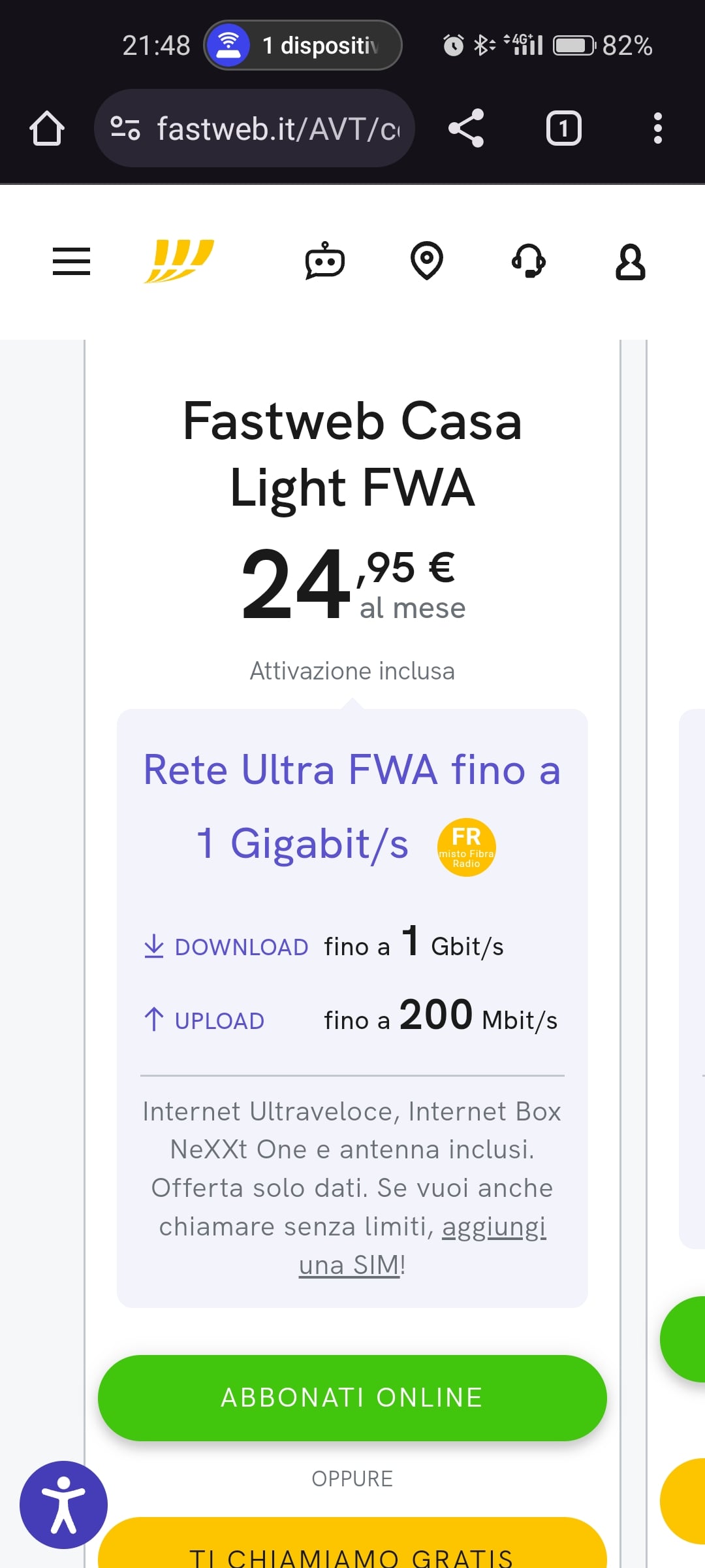

al mio indirizzo è possibile attivare fastweb fwa 5G a 24,95€ al mese, velocita 1Gbit in download e 200 in upload.

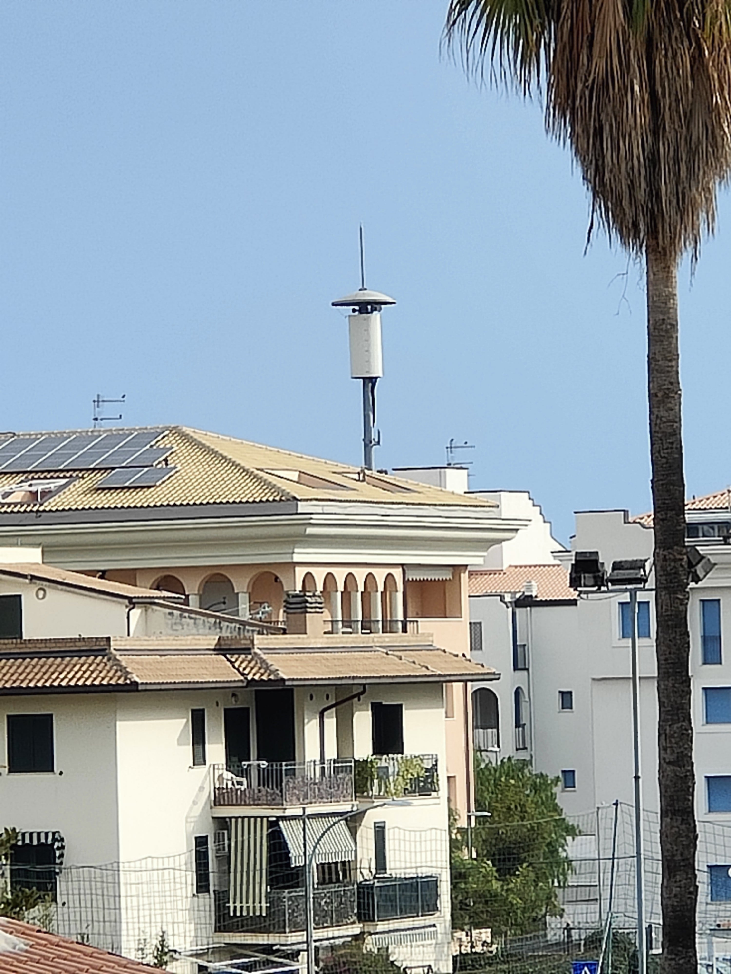

          Si dal balcone la vedo

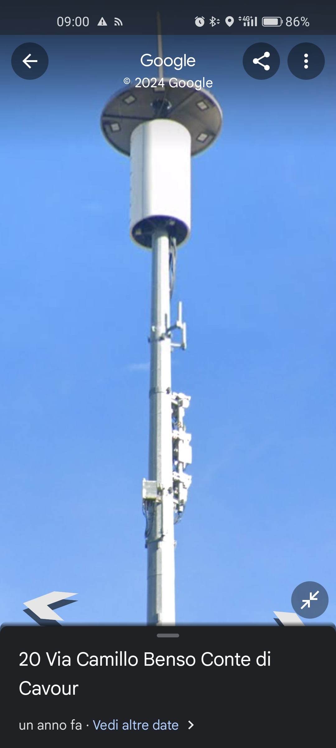

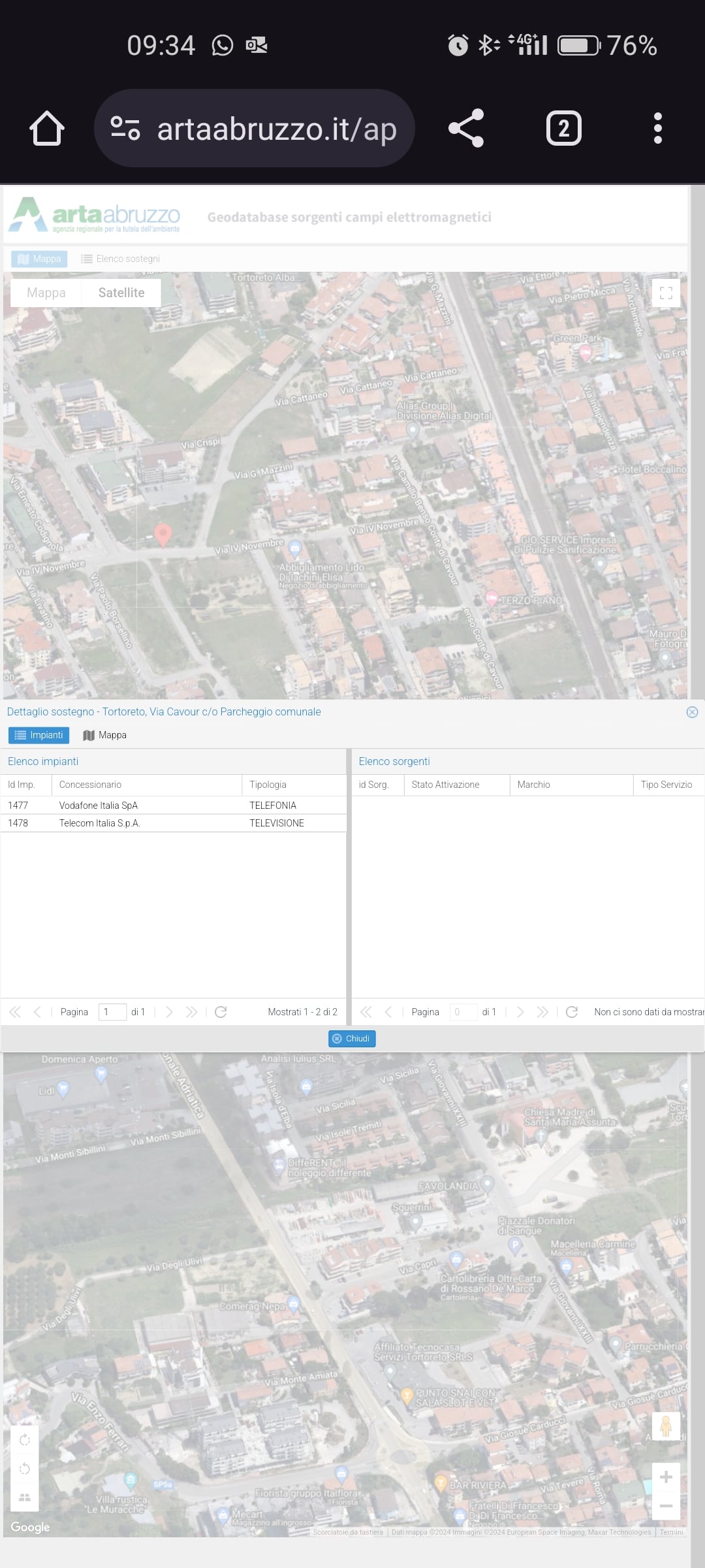

          Questa è la BTS da vicino
            Gatsu Sicuro sia quella? Gli apparati Fastweb non sono su tutte le BTS, che comune è?
            • Gatsu ha risposto a questo messaggio
              enricoz Solo questa vedo.
              Tortoreto (TE)

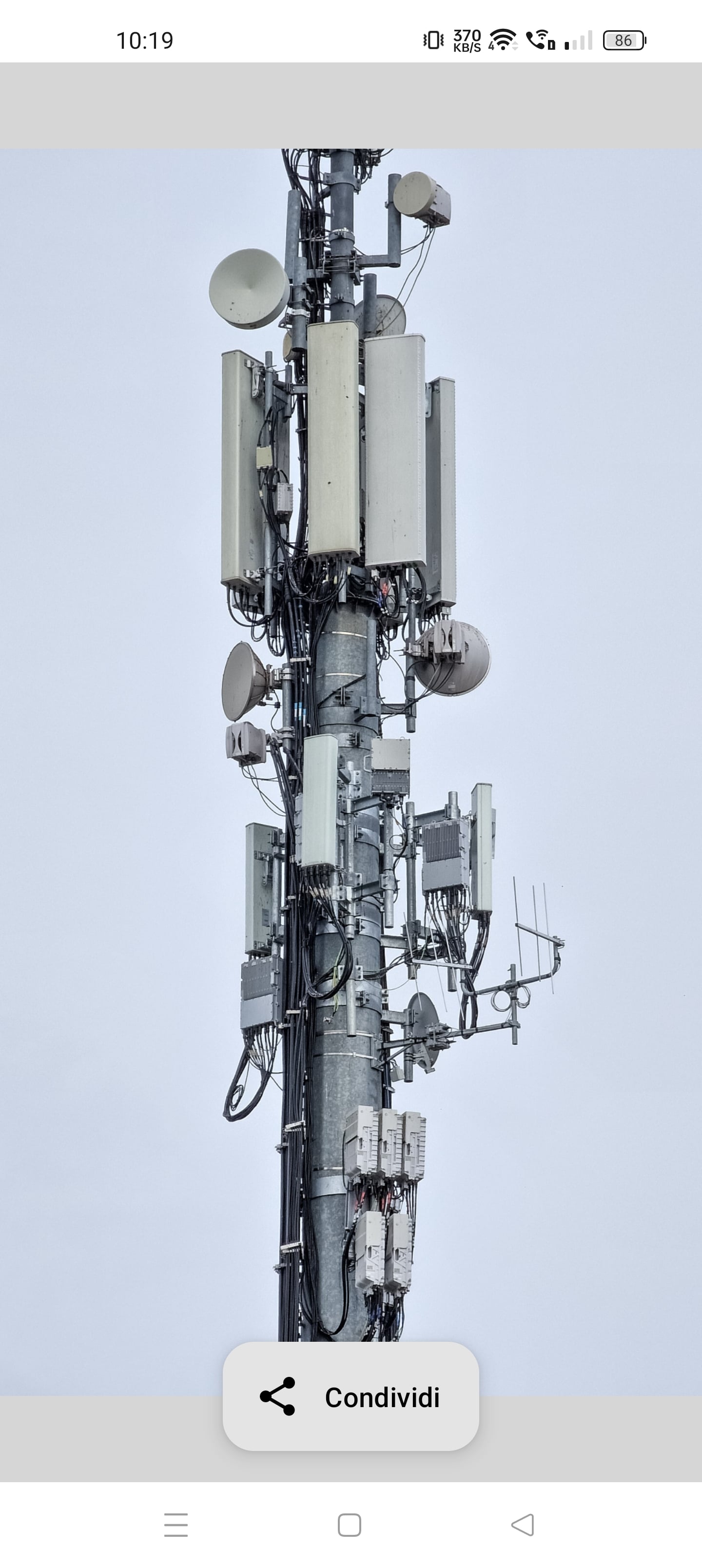

                Gatsu Dal portale ARPA non risulta nulla come "Fastweb" ma sulla BTS di Via Pascoli mi sembra di vedere le AAU di FW.
                Bisognerebbe capire com'è il campo visivo verso questa, le AAU sembrano orientate su 3 settori. In base a dov'è casa tua potresti essere entro 1km
                  enricoz sembra di vedere le AAU di FW.
                  Non sono le AAU Mmwave quelle. A me sembrano più AAU Linkem.

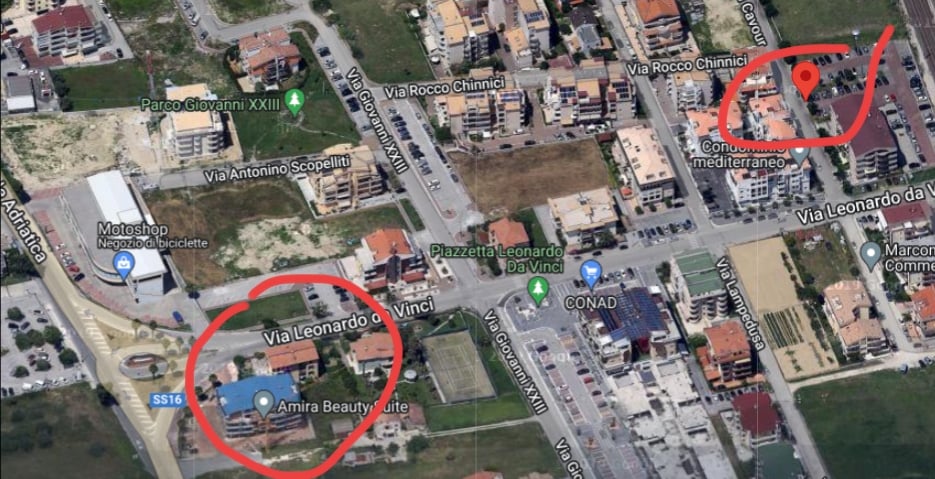

                    enricoz
                    Ho cerchiato il mio condominio e la BTS che presumo sia quella per la FWA.

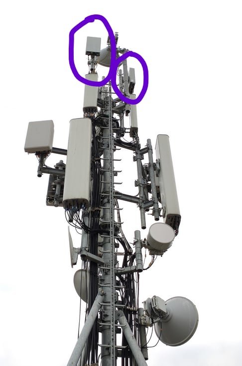

                    Camel90 ma aau + passivi linkem non avrebbe tanto senso, sembrano grandi quelle aau perché effettivamente le mmwave huawei lo sono
                      handymenny Quindi state dicendo che non è possibile attivare Fastweb casa light fwa?
                      handymenny ma aau + passivi linkem non avrebbe tanto senso,
                      Perché non ha senso? Cioè tutte le installazioni che ho visto per la Fwa 1G ci sono le AAU Mmwave+radiante passivo...
                      Esempio banale, qui le AAU Zte più radiante passivo. Sbaglio qualcosa?
                      handymenny le mmwave huawei lo sono
                      Ero rimasto che si usassero solo Zte o Ericsson (sempre per 1G), mi sono perso qualcosa?
