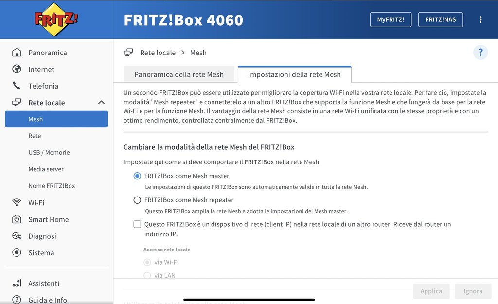

            hento io ho questo menu qui che sembra diverso dal tuo sbaglio?

              star5 io ho questo menu qui che sembra diverso dal tuo sbaglio?
              il 7590 deve essere impostato come mesh master, il 4060 come mesh repeater.
              • star5 e Bast hanno risposto a questo messaggio
                hento giusto scusami! E la dicitura “questo fritz box è un dispositivo client ip” ecc.. a cosa serve?

                    star5 la dicitura “questo fritz box è un dispositivo client ip” ecc.. a cosa serve?
                    Se selezioni questa impostazione, il 4060 diventa uno switch + AP in cascata al 7590 ax, con la stessa subnet. Così puoi usare il wifi del 4060 e il 7590 ax continuerà a fare routing, DHCP e tutto il resto.

                    hento il 7590 deve essere impostato come mesh master
                    Non riesco a capire perché volete fargli fare a tutti i costi questa rete mesh se l'op ha detto che vuole spegnere il wifi sul 7590 ax. A che gli dovrebbe servire questo mesh in tal caso?
                    • hento ha risposto a questo messaggio
                      star5 scusatemi ragazzi questa potrebbe essere un altra soluzione?
                      Prova così e poi segui la guida che ti ho fornito per disattivare l'applicazione delle impostazioni sul mesh repeater.
                      Bast se l'op ha detto che vuole spegnere il wifi sul 7590 ax
                      ... è proprio per questo che ho suggerito all'OP di disattivare l'applicazione delle impostazioni sul mesh repeater, in modo da poter gestire in totale autonomia il wifi sul 4060. Se poi non gli interessa integrare i due apparati in una rete mesh, è giusto che faccia come meglio crede.
