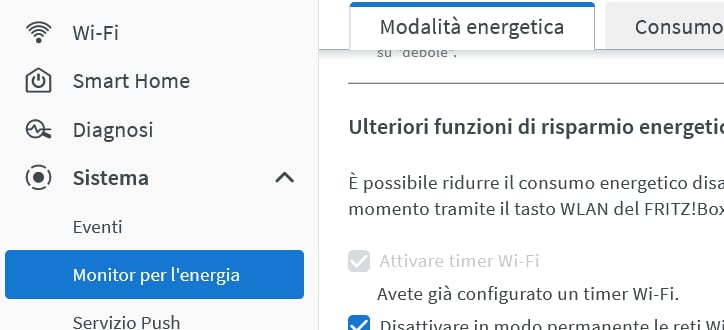

                                Per disattivare completamente la parte WiFi del 7590, @star5:
                                • sistema -> monitor per l'energia -> modalità energetica -> disattiva il timer e metti la spunta su disattivare permanentemente le reti wifi:

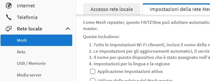

                                Sul 4060 invece:
                                • rete locale -> mesh -> impostazioni della rete mesh -> togliere la spunta da applicazione impostazioni:
                                Dovresti così poter riuscire a sfruttare tramite mesh solo il wifi del 4060, che purtroppo non avendo la parte DSL è subordinato al 7590 come router centrale.
