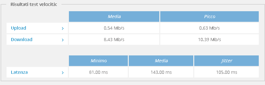

                        AlexFacchinetti
                        per caso hai provato a fare qualche speed test col cavo lan, giusto per vedere se ti hanno abilitato la fttc o l'adsl?
