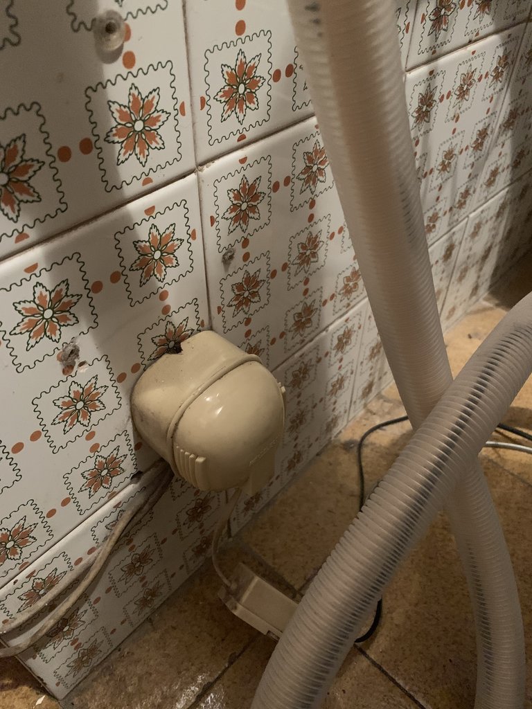

                                come volevasi dimostrare due telefoni sulla stessa linea non vanno. Va solo quello che ho collegato al modem..
                                ho provato a mettere filtri su tutti e due ma niente.. al piano basso non va..
                                p.s :il filtro nella scatola Fastweb non c’era ed ho messo quello Telecom..
                                La foto è del piano basso dove non va..

                                  AlexFacchinetti Va solo quello che ho collegato al modem..
                                  Ma quindi è VoIP, io te l'avevo anche detto:
                                  Hadx Prima di attivare fatti comunque confermare che la linea che attivi ha fonia in RTG e non in VoIP.
                                  All'ultimo paragrafo di questa guida è spiegato come modificare l'impianto per far funzionare anche la seconda presa:
                                  https://fibra.click/sezionare-impianto/
                                  AlexFacchinetti al piano alto ho fatto lo stesso collegamento con la differenza che il cavo Internet l’ho collegato dall’uscita dsl del modem al filtro dove c’è l’entrata adsl
                                  Togli il filtro che non serve, collega il modem direttamente alla presa.
                                  AlexFacchinetti nel caso non è più possibile passare in rtg?
                                  Non senza cambiare operatore.
