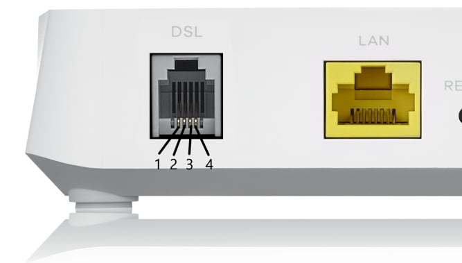

      tempo fa, avendo due FTTC usai un VMG4005-B50A-EU01V1F qui le specifiche, preso su Amazon per fare Bonding, cioè l'aggregazione tra le due linee... 🙂
      qui lo schema dei collegamenti dei 'Pin'
      usando un adattatore a vite rj11 a vite preso --> qui su Amazon per collegare i fili delle due connessioni... 😉

        ErBlask tempo fa, avendo due FTTC usai un VMG4005-B50A-EU01V1F
        Quindi è possibile tramite un router dedicato che le collega assieme. La spesa non sembra molto elevata, potrei pensare di fare l'acquisto. (Mi aspettavo che fosse necessario un hardware molto più costoso, per quello ho chiesto se era possibile farlo direttamente dal mio computer)
        ErBlask usando un adattatore a vite rj11 a vite preso --> qui su Amazon per collegare i fili delle due connessioni...
        in che senso collegare i fili delle due connessioni? Non esiste una soluzione dove attacco direttamente due cavi ethernet ed il gioco è fatto?
