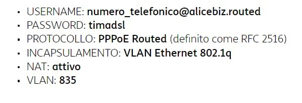

    Ho collegato l'ont alla wan del BE85
    Ho settato il router con connessione PPPoE
    Dati di accesso utente: numero di telefono della linea
    Pass: timadsl
    Altri dati non ne ho e non so nemmeno se è corretto visto che non si connette
      Roberto76 Dati di accesso utente: numero di telefono della linea
      Pass: timadsl
      Per la vlan ti hanno già risposto.
      Però... Tu sei un utente business con IP statico, quindi che io sappia quelle credenziali di accesso non vanno bene, perché sono quelle generiche con le quali otterresti IP dinamico.
      Tu dovresti avere credenziali specifiche per linee business - giusto @walt?
        Sono riuscito a far connettere il BE85 grazie all'inserimento della parte @alicebiz.routed nell'username e della VLAN come da voi indicato nelle impostazioni avanzate.
