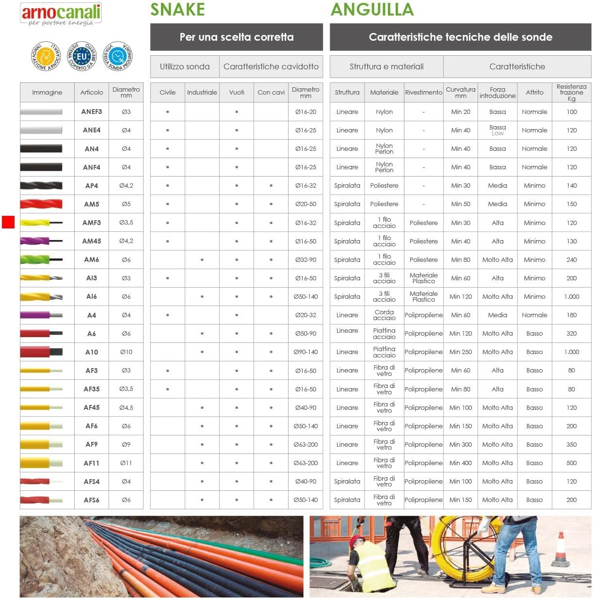

            Con quella sonda da 2€ da banco cinese fai ben poco nella tua situazione, quelle le usi quando hai i tubi liberi.
            Devi procurarti una sonda seria spiralata in acciaio da 3mm altrimenti non farai mai niente.
            Aggiungo: Si capisce che non sei assolutamente del mestiere, prima di ritrovarti anche i cavi che passano, chiama un buon elettricista che in 30 minuti ti fa il lavoro 😉

                  Pier90 Quella in acciaio è sicuramente la migliore, occhi a saperla usare perchè se per sbaglio la pieghi puoi buttarla via 😉
                  Il problema vero è la dimensione dei cavi e del corrugato. Se effettivamente è da 16mm il cavo in suo possesso è 4.6 +/- 02 quindi semplifichiamo in 5mm x 3 15mm lo spazio di manovra è poco e niente. Se c'è come pare una curva stretta...
                  • Pier90 ha risposto a questo messaggio
                    faland1266 Se utilizzassi una sonda in acciaio oppure una sonda da 3mm?
                    A prescindere dalla tipologia di sonda devi farti aiutare uno da un lato a tirare e l'altro a spingere. Evitare gli strattoni i cavi sono sottili awg25 e quindi li puoi stressare non più di tanto... No stai tirando un cavo elettrico in rame da 2.5mm che se non passa puoi strattonare che non si spezza, e soprattutto tanto lubrificante che man mano che infili l'attrito aumenta.

                        Il problema è che lo spazio è poco, c'è di sicuro una curva (+ o - stretta) che di certo non facilita.
                        Ma un percorso alternativo non c'è l'hai? Visto che in casa 25m di cavo c'è l'hai. Studiati bene i corrugati magari esci da una presa diversa nella stessa zona della casa.
                          faland1266 come posso superare la curva, qualche consiglio?
                          In rete stavo vedendo dei video con spago e aspirapolvere

                          kaia Devi procurarti una sonda seria spiralata in acciaio da 3mm altrimenti non farai mai niente.
                          Meglio non usare sonde in acciaio dentro i corrugati, rischi di spaccare i corrugati se sono sono su cartongesso o su usati con la schiuma poliuteanica o non cementati. Meglio la sonda in fibra di vetro per questi scopi.
                          Troppo spessa, serve qualcosa da 3 mm meglio non in acciaio.
                            Pier90 O togliere i fili e usare la sonda vecchia per tiranre 3 o la ARNOCANALI AF3
