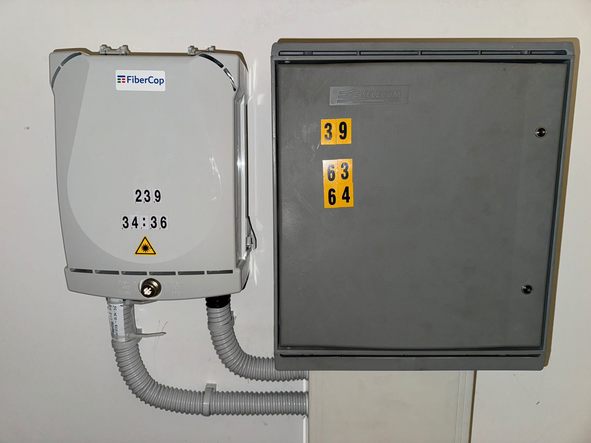

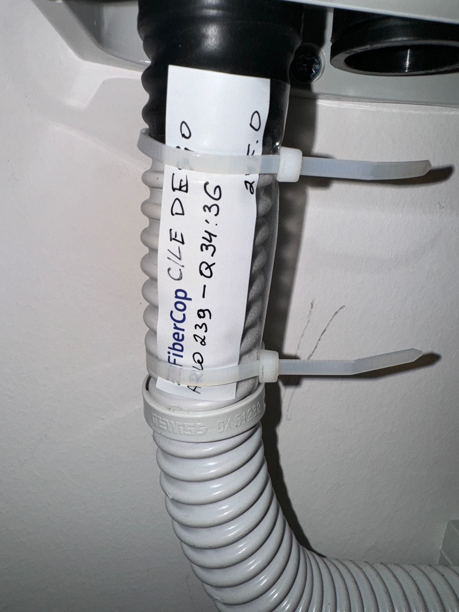

          Fai una cosa, fai foto al PTE Fibercop ed una foto alla chiostrina rame e mettile qui (entrambe in modo che si leggano i numeri che ci sono sopra).
          Con quelli possiamo provare a taggare Lore e vedere se è tutto ok e bisogna aspettare solo la vendibilità.

            TheMarsican Ciao ti allego le foto del PTE e della chiostrina con i numeri, l'offerta dovrebbe chiamarsi TIM WIFI Power Smart - FTTC NAKED
              LorenzoQuaglia
              Proviamo a taggare @LoreBlack che gentilmente potrebbe verificare in che stato si trova questo PTE.

                          LorenzoQuaglia PTE collaudato Giovedi' scorso, ci vorranno almeno 30 giorni per la vendibilità a partire da Lunedi' 4 Marzo.
                          TheMarsican Sarà poi possibile per l'OP fare upgrade a FTTH?
                          si, è possibile fare upgrade in FTTH gratuitamente.
