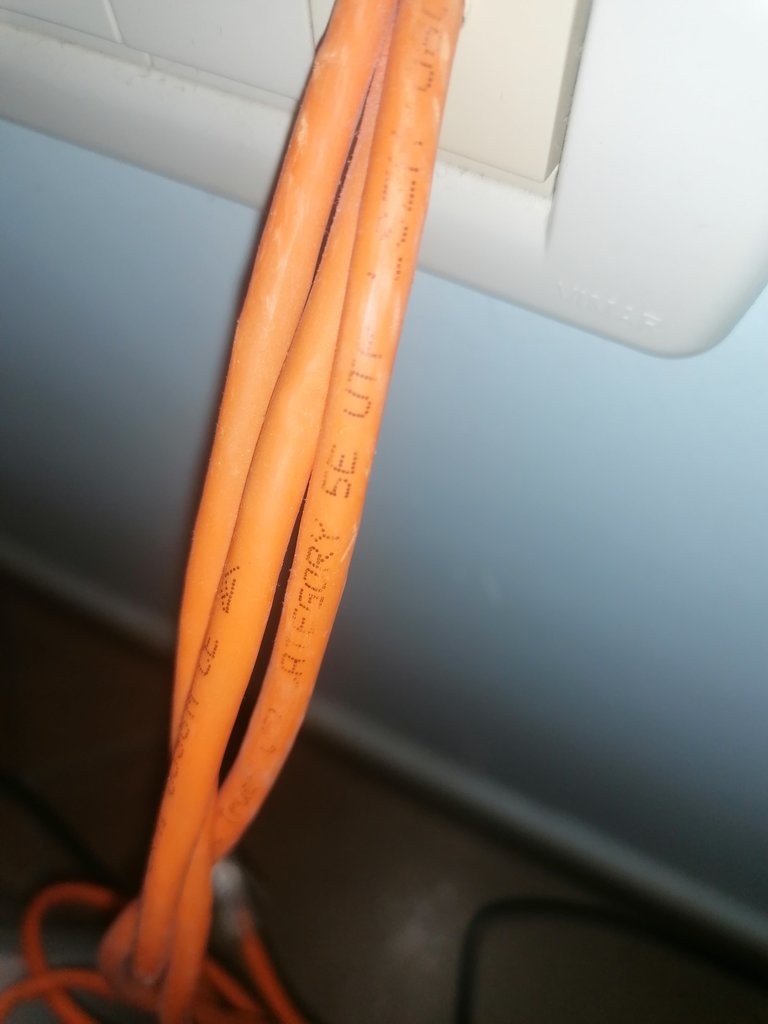

Vi allego la foto dei cavi nei corrugati, Cat. 5E UTP; il router è la Vodafone Station.

    magick81 Vi allego la foto dei cavi nei corrugati, Cat. 5E UTP
    Se non sono guasti, sono supportati ufficialmente fino a 2.5Gb/s (5Gb/s se rispettano ulteriori specifiche), e benché non supportati ufficialmente, se di buona qualità funzionano anche a 10Gb/s su brevi distanze.

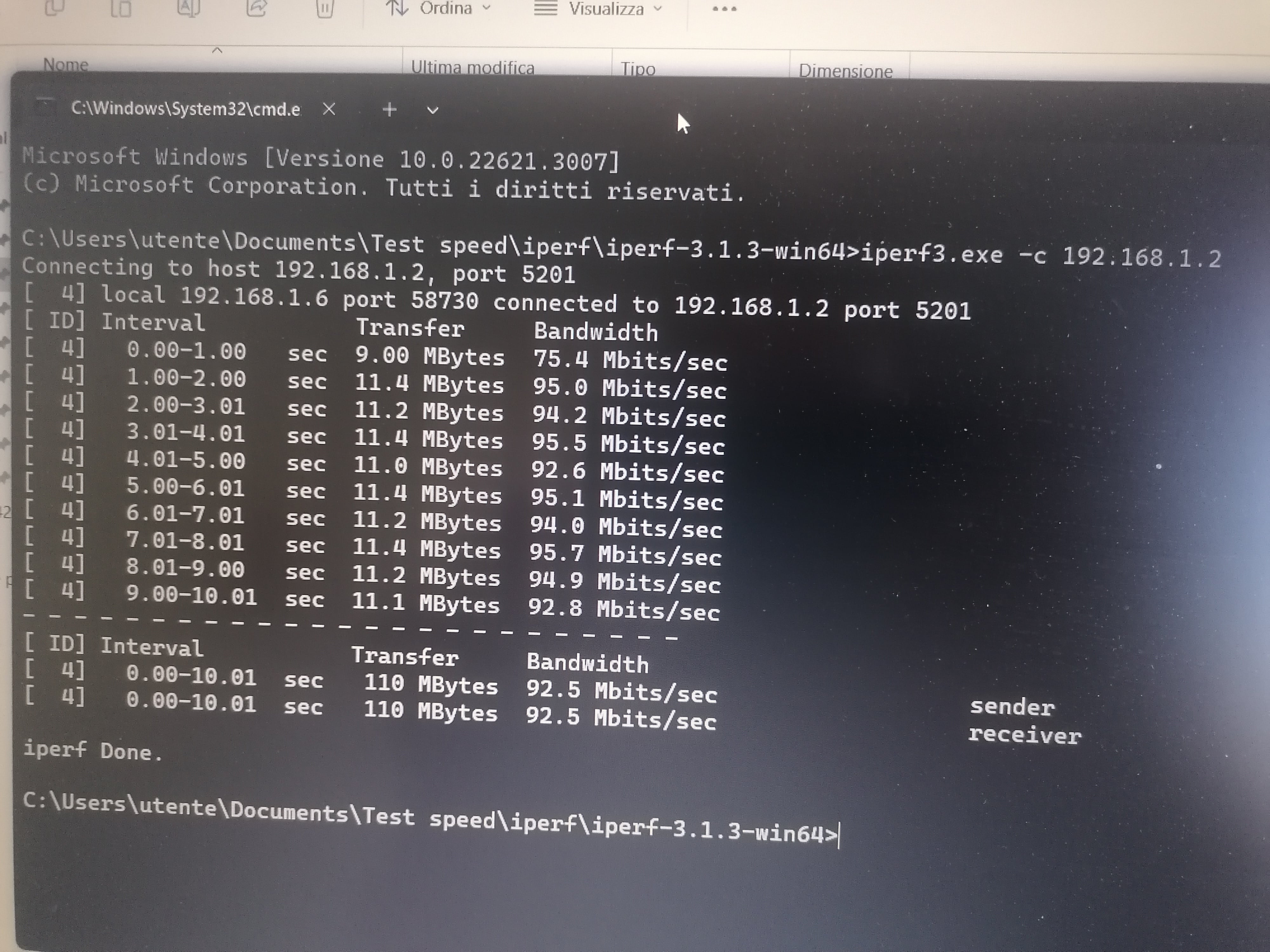

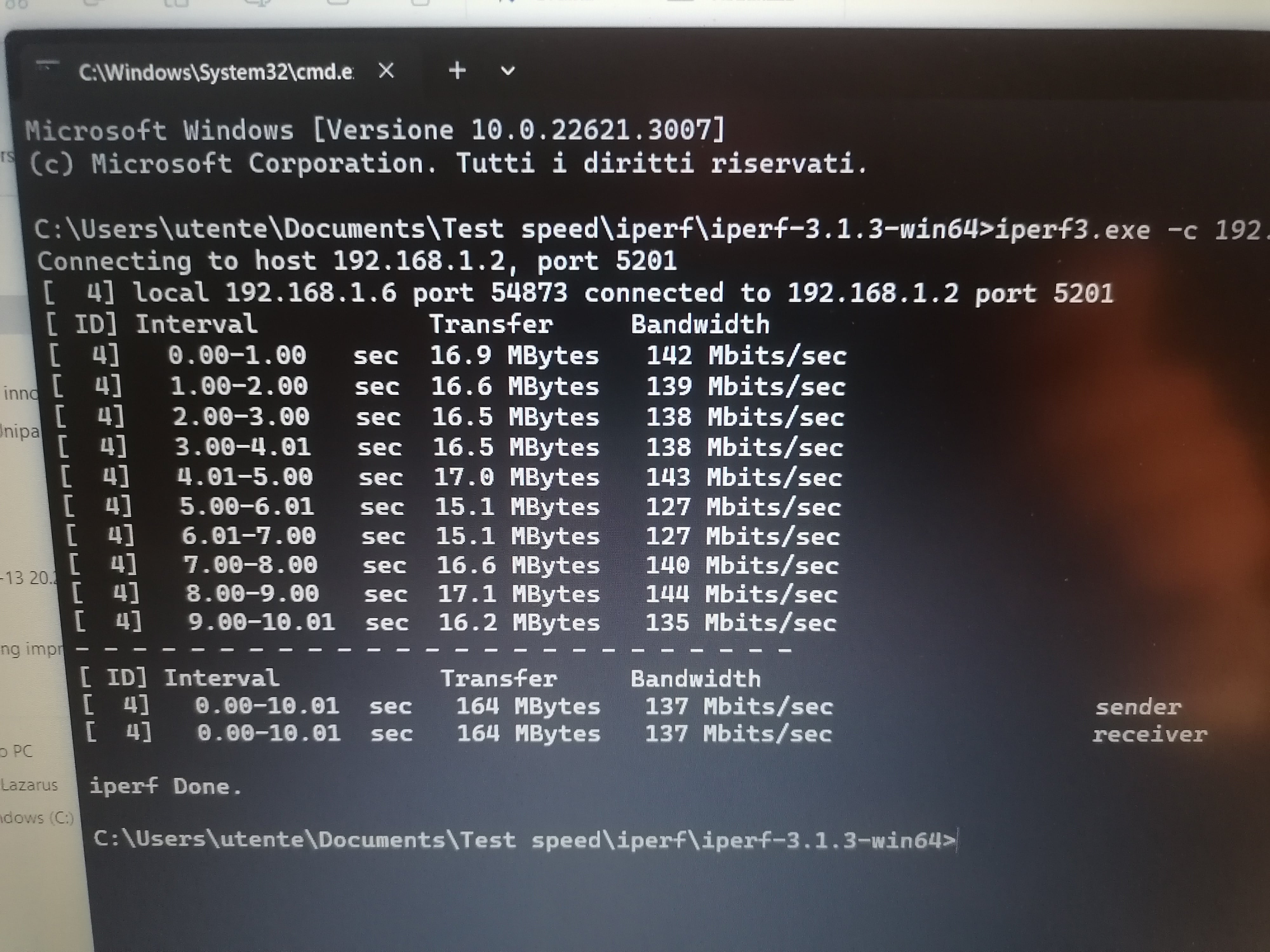

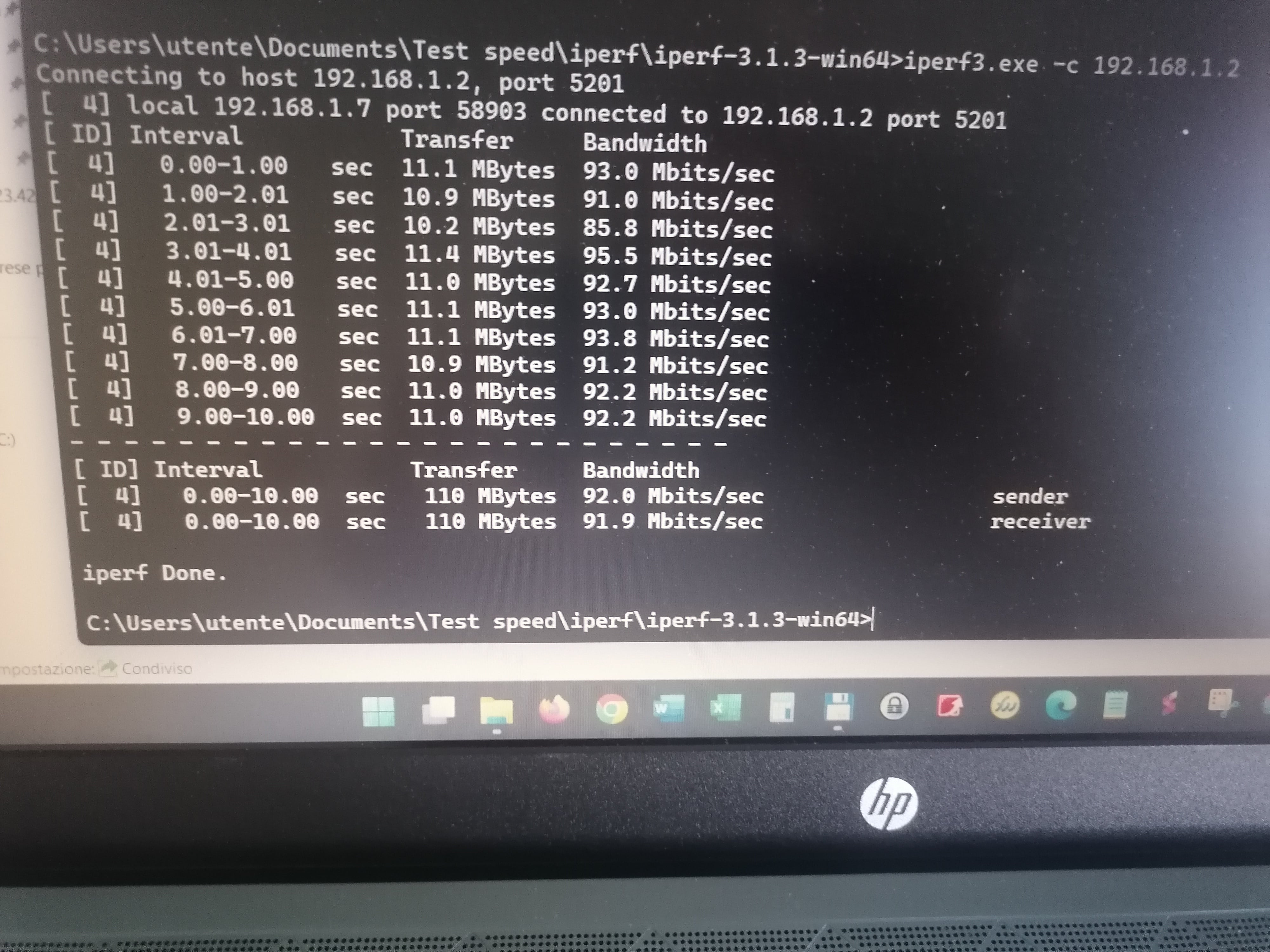

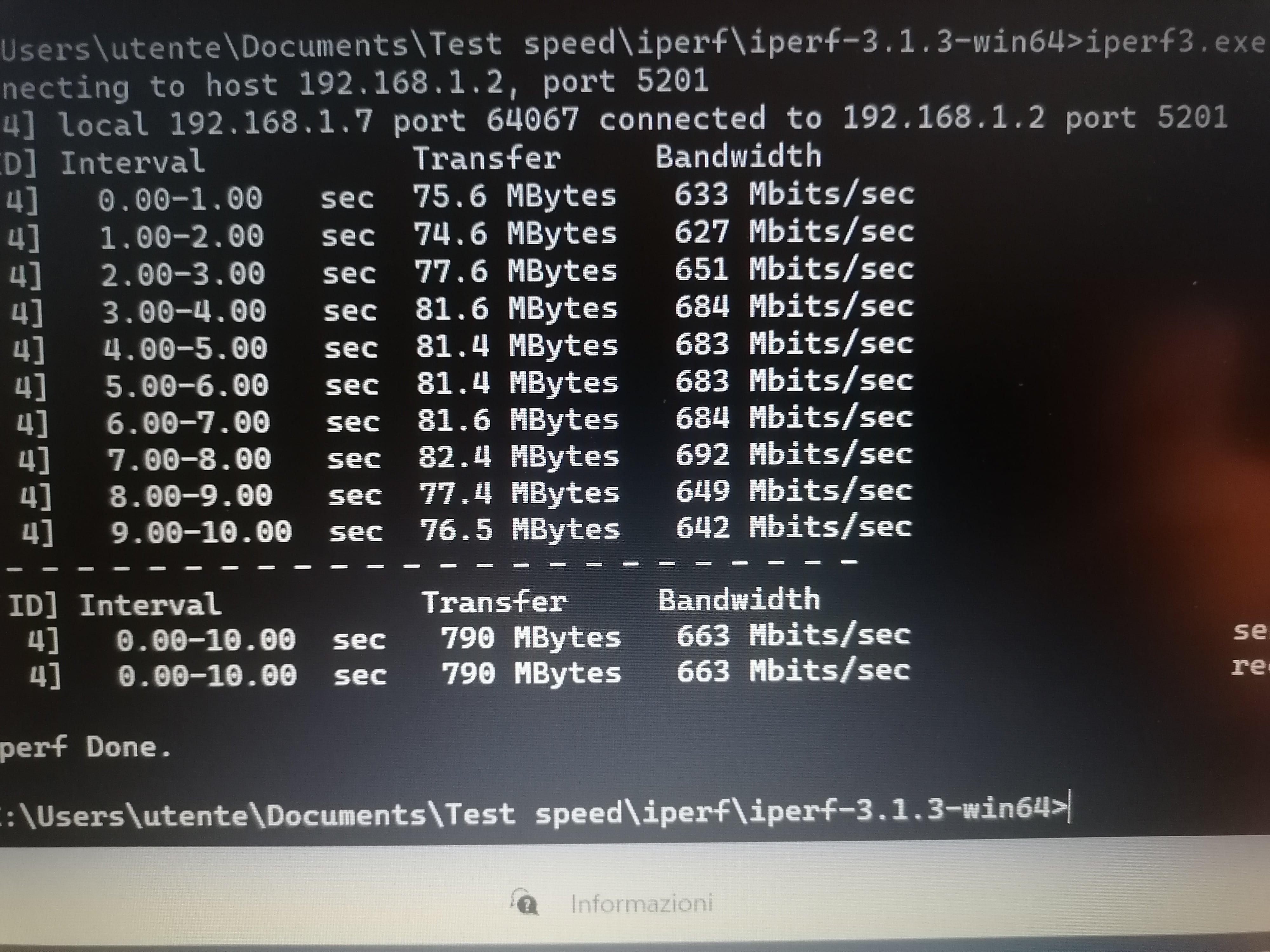

                        Eccomi con i risultati del test. Immagino che quando dici
                        PC1 - cavo - modem - cavo - PC2
                        ti riferisci al cavo che entra nei corrugati, mentre PC - modem sarebbe col solo cavo patch, se è così ti metto gli screenshot con due configurazioni testate.
                        L'indirizzo IP l'ho preso dalle impostazioni Windows - - > ethernet - - > rete - - > proprietà
                        Configurazione 1: PC fisso (server) - cavo - modem - Wi-Fi - PC portatile (client)
                        Configurazione 2: PC fisso (server) - cavo - modem - PC portatile (client)

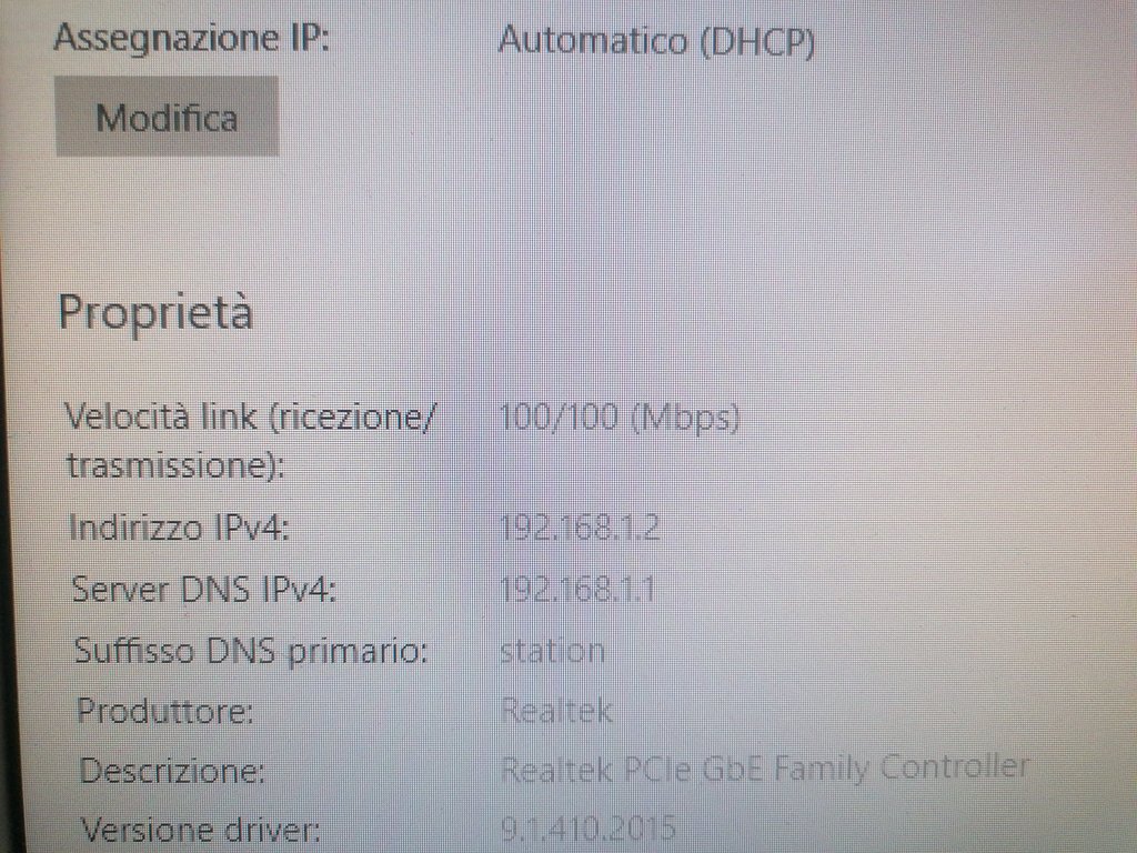

                        Ho notato una cosa: nelle proprietà Windows della rete del pc fisso in "velocità link ricezione/trasmissione" riporta "100/100 Mbps"
                        È un po' strano perché altre volte che avevo visto in passato dal pannello di controllo mi dava velocità 1 Gbps. È anche vero che per diverso tempo ho usato una scheda di rete PCI, che ora ho tolto perché non la riconosceva più e sono tornato a quella integrata.
                        Se davvero quella è la velocità della scheda di rete, sarebbe coerente con i dati di iperf e ho trovato il responsabile.

                          magick81 Ti avrei suggerito di guardare questo dato dopo aver visto i risultati dei test, ma mi hai anticipato. È difficile che tu abbia una scheda madre con rete a 100, probabilmente è solo un problema di configurazione (puoi guardare nelle proprietà se te lo fa impostare a 1000) oppure di driver (cerca sul sito del produttore della scheda madre). Dovresti risolvere facilmente.

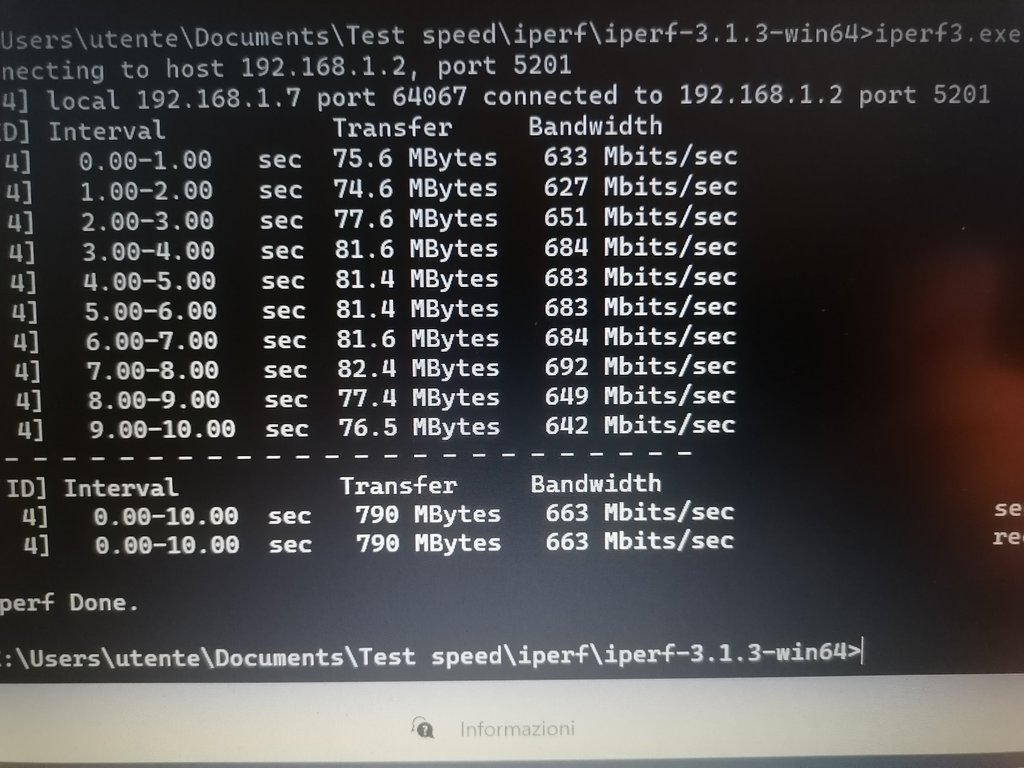

                                    Ecco i risultati, il primo è in WiFi (e mi sembra deludente visto che dalle impostazioni Windows il portatile mi dice 325/325)
                                    Questo è invece col cavo
                                    La situazione è decisamente migliorata, anche se più bassa degli 850/900 di cui parlavi più sopra.
                                    Posso anche accontentarmi, anche se mi piacerebbe capire i motivi.
