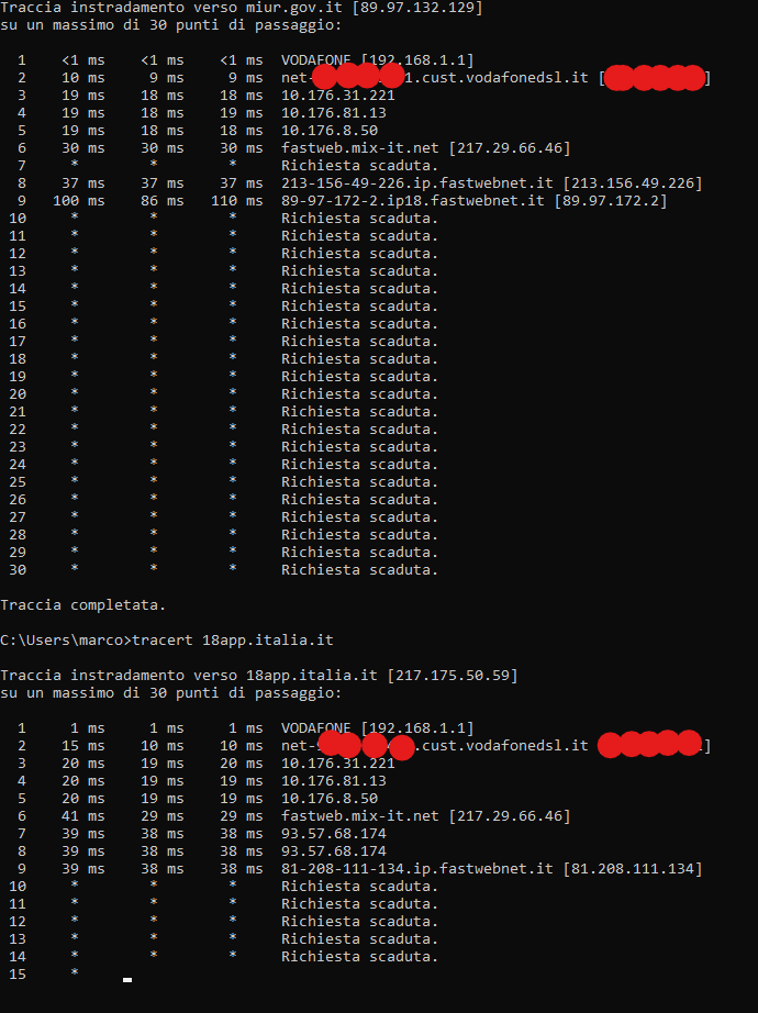

        fai un traceroute (con vpn spenta) verso uno dei siti che non rispondono e posta il risultato.

            MircoT Ecco i risultati
              mi sembra ci sia un apparato che funziona male.

                bestmark_01 Provato il ping e il traceroute da Rete Tim FTTC, sono irraggiungibili anche per me.
                  Hadx I nodi di rete di fastweb o i due siti?
                  in effetti anche dalla mia ftth tim il traceroute si interrompe negli stessi punti.
                  però il sito lo apro.
                  va a finire che è il sito che ha bannato alcune classi ip......

                        Hadx si ferma anche a me da rete Sky UK il traceroute, nello stesso punto del test di @bestmark_01... La cosa bella è che in fondo il sito a me funziona!
