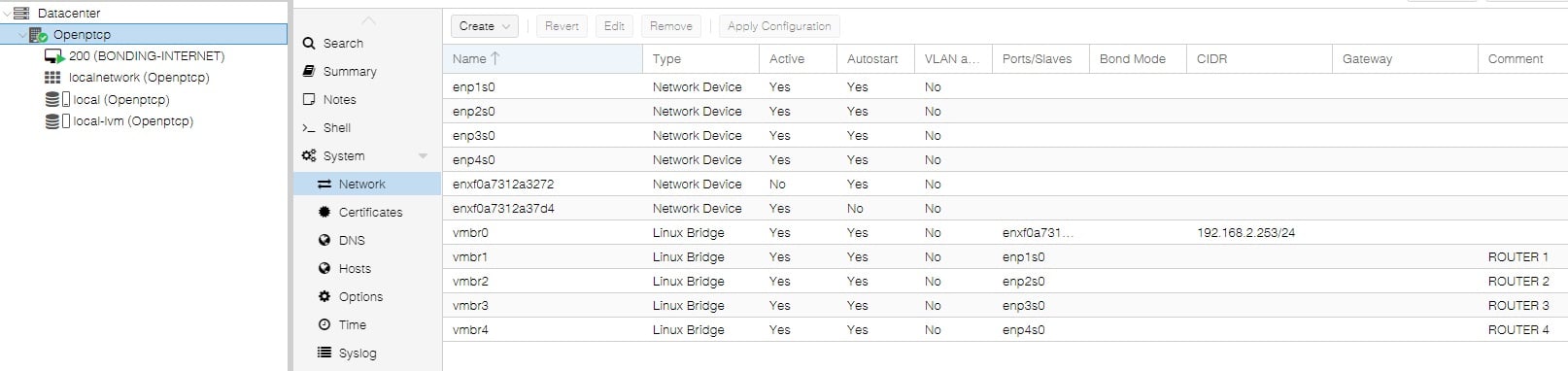

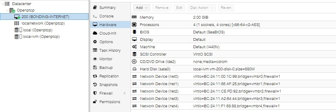

Buonasera a tutti. Ho un mini-pc/firewall sul quale ho recentemente installato Proxmox e OpenMPTCProuter.
Ho la seguente configurazione: Proxmox su IP 192.168.2.253/24, OpenMPTCProuter su IP 192.168.2.1 e 2 router configurati con indirizzo IP statico (192.168.9.1 e 192.168.10.1). Ho caricato le porte WAN del mio minipc/firewall nel server virtuale (ne ho 4 sul mio dispositivo). La prima domanda è: ho configurato tutto correttamente? Ed ora vorrei capire quali valori impostare in OpenMPTCProuter nella schermata delle interfacce (IPV4 statico e IPV4 Gateway) perchè non sono molto esperto...

    Spinn I router in questione sono tutti su sottoreti diverse? In tal caso OpenMPTCProuter dovrà, per ogni interfaccia, avere un indirizzo su quella sottorete e avere come gateway l'indirizzo degli altri router.
    P.S: Non ho ben capito la necessità di aggiungere un altro layer con proxmox, spero sia sufficientemente trasparente e che non aggiunga troppa latenza.
    • Spinn ha risposto a questo messaggio
      sursumcorda Cosa intendi per "sottoreti diverse"? I router sono tutti configurati con ip statico 192.168.9.1 e 192.168.10.1 (con subnet 255.255.255.0)...Come layer in Proxmox intendi la scheda di rete che ho aggiunto? Se si ho impostato il tutto in questo modo per lasciare libere le 4 porte nic in dotazione del mini-pc/firewall e installato il Proxmox su una scheda usb3-ethernet....è solo un' impostazione generica non c'è una ragione specifica...
        Spinn Cosa intendi per "sottoreti diverse"? I router sono tutti configurati con ip statico 192.168.9.1 e 192.168.10.1 (con subnet 255.255.255.0)
        Che appartengono infatti a sottoreti diverse (192.168.9.0/24 e 192.168.10.0/24); il router che stai configurando deve avere un indirizzo appartenente a quella sottorete per ciascuna interfaccia.
        Spinn Come layer in Proxmox intendi la scheda di rete che ho aggiunto?
        No. Intendo dire che girando virtualizzato invece che su bare metal, avrai una perdita di prestazioni, piccola o grande. Ma soprattutto aggiungi della complessità che potrebbe creare problemi difficili da isolare.
        Perciò faccio fatica a capire, visto che oltretutto si tratta di un router e non di una macchina cloud da condividere.

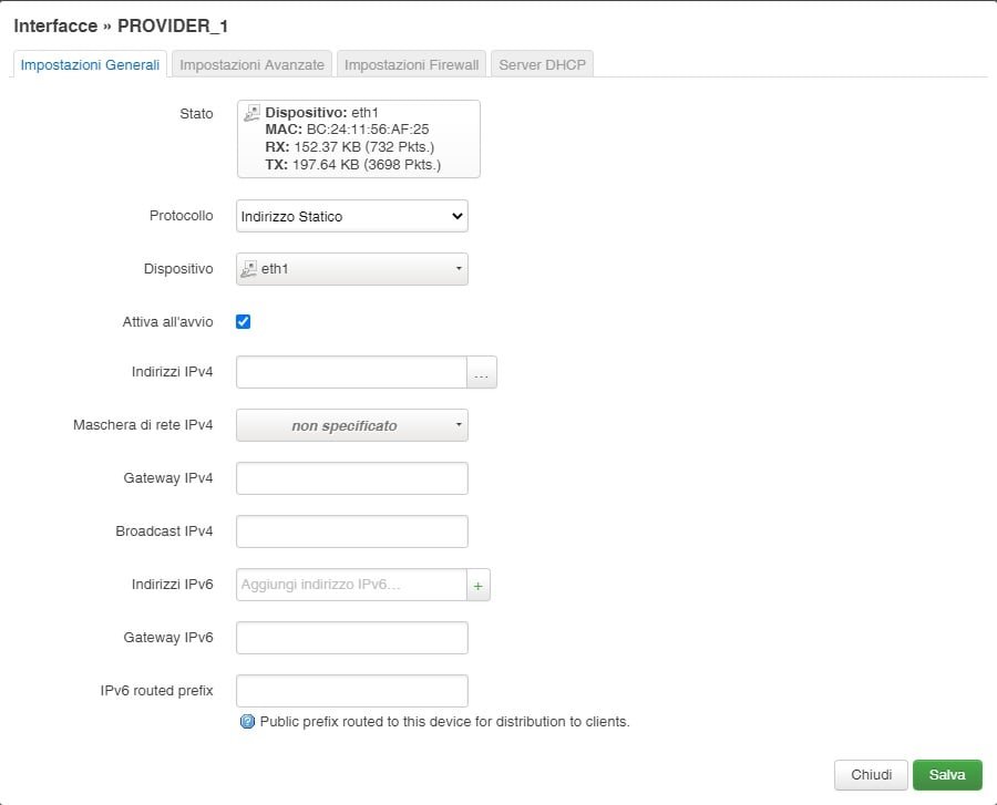

          sursumcorda Che appartengono infatti a sottoreti diverse (192.168.9.0/24 e 192.168.10.0/24); il router che stai configurando deve avere un indirizzo appartenente a quella sottorete per ciascuna interfaccia.
          Quindi come dovrei impostare la schermata degli indirizzi ip di OpenMPTCProuter?
          sursumcorda No. Intendo dire che girando virtualizzato invece che su bare metal, avrai una perdita di prestazioni, piccola o grande. Ma soprattutto aggiungi della complessità che potrebbe creare problemi difficili da isolare.
          Questo non lo so però vedo che chi ha adottato questo sistema lo ha fatto usando o Proxmox o VmWare...forse perchè direttamente non si può installare su un minipc/firewall o almeno io non ne ho idea di come fare e non sono riuscito a trovare nessun tutorial o altro in merito, come vedi già così per me è difficile...😀
            Spinn Quindi come dovrei impostare la schermata degli indirizzi ip di OpenMPTCProuter?
            Per esempio 192.168.9.100 come indirizzo locale e 192.168.9 come gateway. 192.168.10.100 e 192.168.10.1 per l'altra interfaccia.

              sursumcorda Per esempio 192.168.9.100 come indirizzo locale e 192.168.9 come gateway. 192.168.10.100 e 192.168.10.1 per l'altra interfaccia.
              Ok proverò questa configurazione grazie....

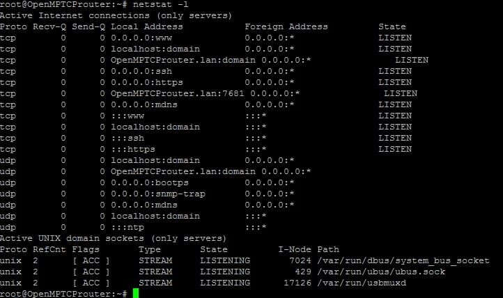

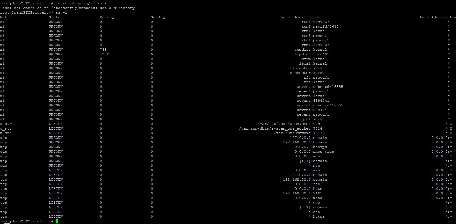

                          ss -l
                          netstat -1
                            Spinn L'output di dmesg è molto lungo...
                            Non riesci a metterlo su pastebin o simili?
                            Spinn Cosa intendi? Ho solo inserito l'adattatore usb3-lan nella porta usb3 del minipc-firewall...
                            Intendo dire se hai installato il pacchetto kmod-igc di cui si parlava all'inizio. Visto che hai una scheda di rete funzionante, puoi usare quella per installare tutto quello che manca.
                            Dalle schermate il demone httpd o busybox o quello che è sembra essere in ascolto su tutte le interfacce.
