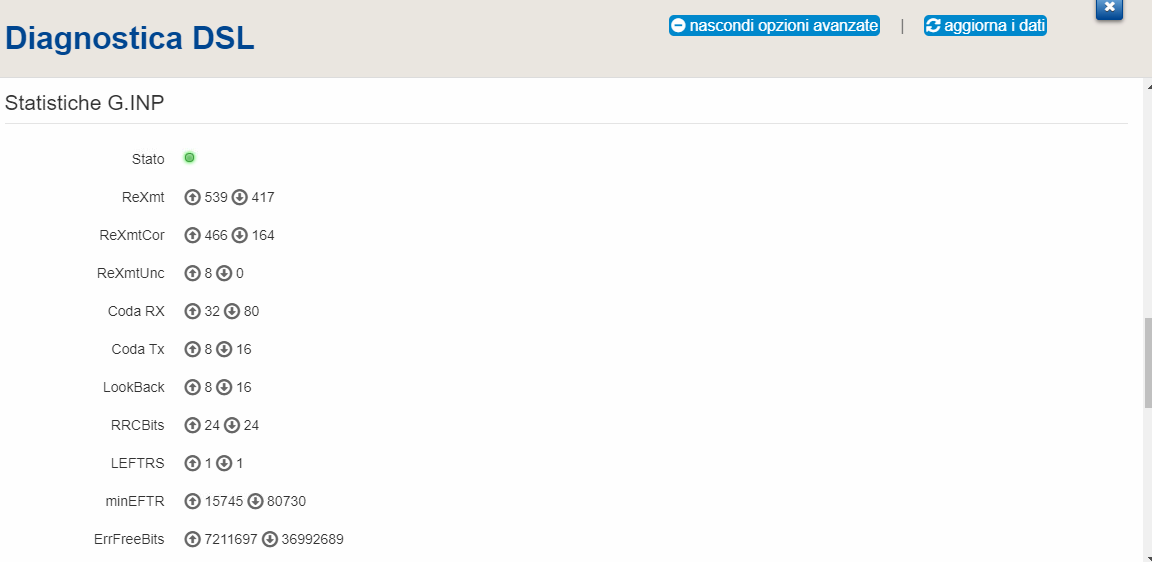

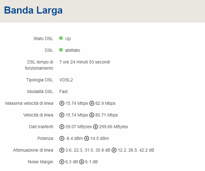

in data 17/01 è stata completata l'attivazione della VDSL (Tim Super Mega) . Purtroppo viste alcune difficoltà che ci hanno fatto perdere tempo (il tecnico non riusciva a trovare l'armadio dove ero agganciato) non era stato fatto il sezionamento dell'impianto come da prassi. Nonostante ciò riuscivo ad avere una velocità di download pari a 49 mb/s e di upload pari a 14,2 mb/s secondo speedtest. Su mia richiesta, qualche giorno dopo è venuto a casa altro tecnico per sezionare l'impianto, attaccare il router sulla prima presa e telefono su una presa a parte in un'altra stanza. Da questo successivo intervento, i miei valori di download e upload sono drasticamente cambiati (80 mb/s in download e e 7-8 mb/s in upload). Purtroppo, mentre ho guadagnato significativamente in download ho perso circa 7 mega sull'upload, che mi avrebbero fatto veramente comodo. Insomma, io questo downgrade non me lo riesco a spiegare—potrebbe dipendere dall'intervento sull'impianto del tecnico?

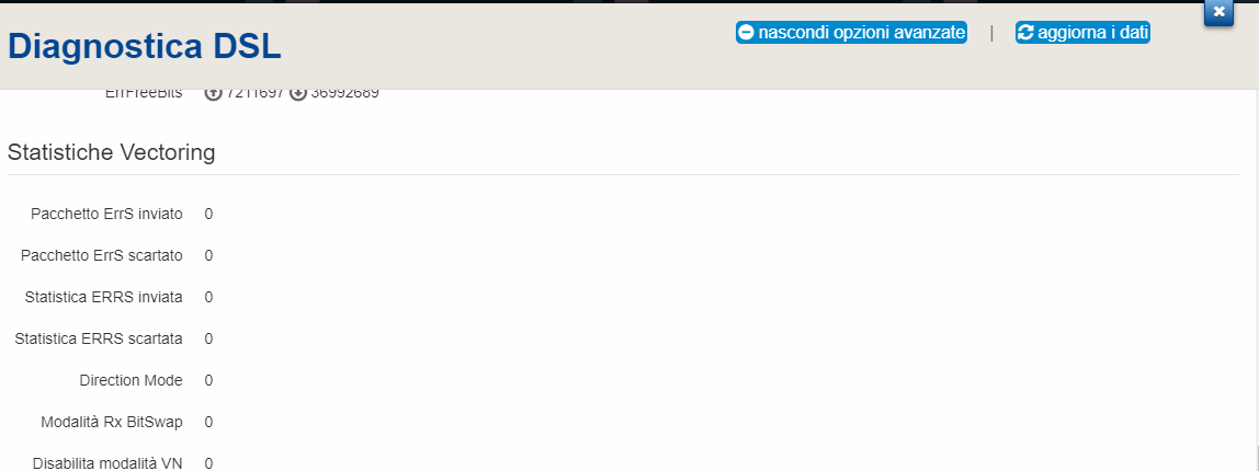

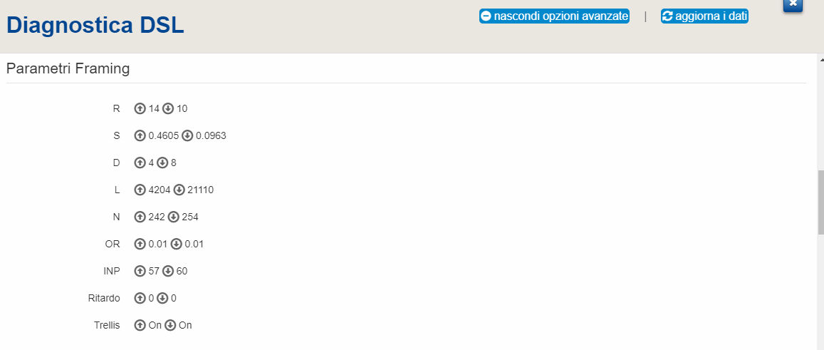

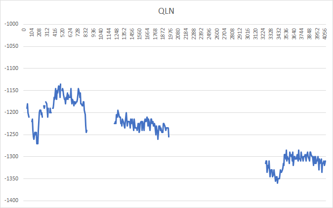

Cercando di avere chiarimenti con l'assistenza tecnica mi hanno detto che vedevano da loro sistemi lo stato del rame come "critico", il tecnico mi parlava di un 0,2 come valore che non saprei contestualizzare (di cosa si tratta?) e che ci sarebbe stato nuovo intervento tecnico. Ha poi aggiunto che i miei valori di download e upload sono normali, che il mio profilo non prevede i 20 mega teorici in upload come da contratto, perché "normalmente l'upload è sempre il 10% del download" a suo dire. Secondo me questa è un'affermazione contestabilissima, perché il mio upload è sceso così tanto? Posto i valori DSL presi dal router (Un fritz!box 7530) in modo che possiate chiarirmi se c'è qualcosa che effettivamente non quadra. Ho omesso i valori relativi agli errori perché gli indicatori sono tutti a 0.
P.S. L'indicazione che da il fritz nell'ultimo screenshot è indicazione affidabile? Quei 10 mega circa vengono persi in download o upload?

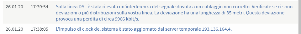

        fantak sei sicuro di non avere qualche ulteriore deviazione del cavo all'entrata in casa? Sul panel degli eventi leggo della possibile presenza di deviazioni o piu' distribuzioni della lunghezza di 35 metri.
        • fantak ha risposto a questo messaggio
          CarmineSerio Mi stupirebbe molto. Io non ho assistito al secondo intervento tecnico, fatto sta che il tecnico mi ha riferito al telefono che il doppino era situato all'interno della scatola di derivazione (sì insieme a tutto il resto purtroppo). il doppino telefonico arriva dal palo vicino casa, poi passa per un pozzetto a terra. a 1.5 m dal pozzetto c'è il muro dove è situata la scatola di derivazione. Anche il primo tecnico aveva individuato lì la presa principale. Però tutto può essere.

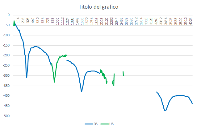

          fantak Generami il file con le statistiche di assistenza avanzate e inviamelo via mail.
          • fantak ha messo mi piace.
            Hadx adesso arriva. Ti ringrazio anticipatamente
            • Hadx ha messo mi piace.
              fantak
              C'è una derivazione, probabilmente esterna (controlla sulla chiostrina se ci sono pallini o trattini).
              Ma soprattutto c'è un buco che coinvolge quasi tutta la US2 + US3.
              Inizierei con un reset della porta e poi nel caso farei una analisi completa per capire perchè vi è questo buco.

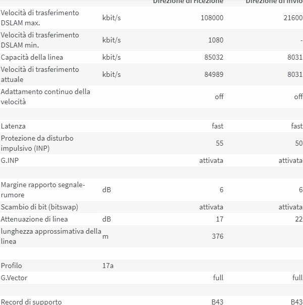

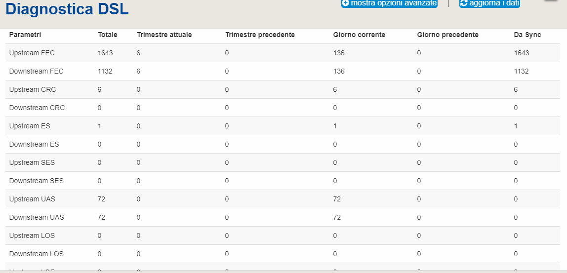

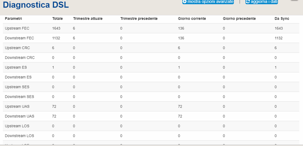

                                Hadx Ciao a tutti, allora volevo aggiornarvi sugli sviluppi. Il tecnico sin dalla prima telefonata (io non ero a casa) ha puntato il dito contro il Fritz!, dicendo che gli era già capitato di avere problemi simili con questo tipo di router quando si è su linee derivate. Mi ha detto che oltre a verificare i valori di portante con il golden modem (84 mbps e 15 mbps per l'upload) ha operato sull'armadio "stringendo meglio". Il valore 0,2 della qualità della linea è andato a 0.6. Secondo lui il miglioramento è dovuto principalmente al cambio di modem/router. Adesso infatti **con il TIM HUB ho da speedtest 74,7 mbps in download e 14,6 mbps in upload**. Mi ha pregato di non sostituire il router immediatamente, perché voleva evitare di tornare a breve. Adesso vi posto anche gli screen relativi alla connessione del TIM HUB. Fra meno di un mese torno a casa dei mie e volevo provare di nuovo il fritz...
