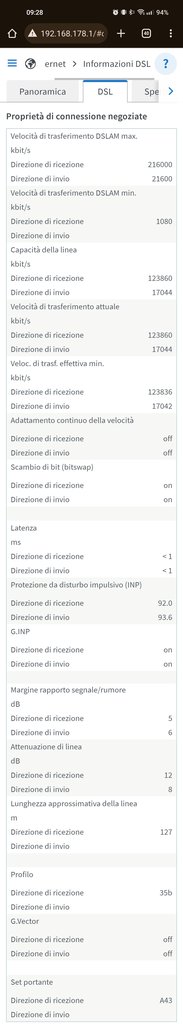

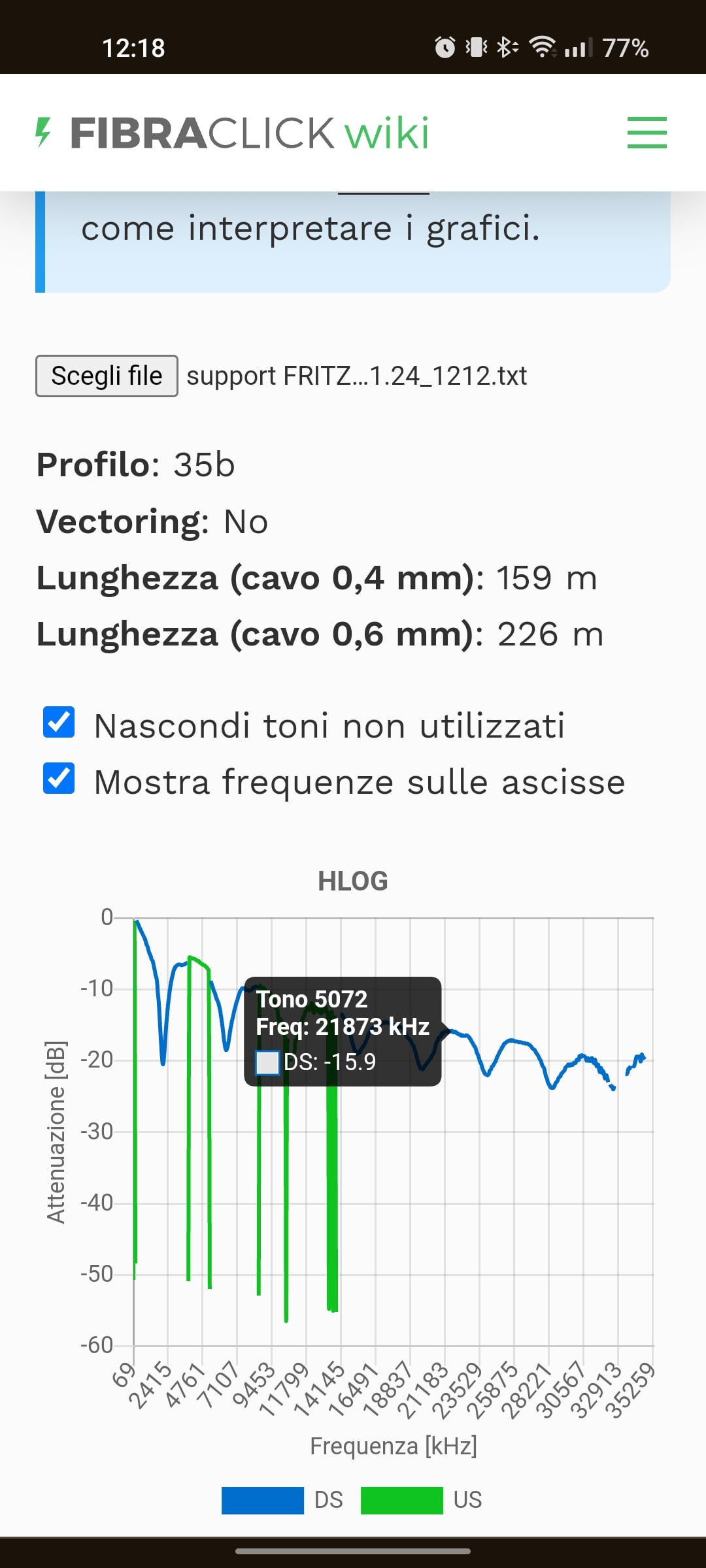

Buongiorno a tutti..ho una connessione FTCC con Tim, profilo 200mb volevo cercare di capire la qualità della mia linea..ho trovato questo bel forum e il mondo dei grafici, che però non mi è molto chiaro...con il mio 7590ax ho generato il file TXT e mettendolo nel generatore mi ridà solo il grafico hlog e non l'altro e in più è molto strano l'hlog..mi sapete aiutare?
    buona sera , anche a me il 7590ax generava i grafici cosi ( la parte verde ) quindi credo sia normale
    Spawn574 per il grafico qln ci sta un bug che non lo fa generare dal 7590ax
    Mi pare di aver già visto un grafico con questi piccchi negativi,penso sia un bug
    Sicuramente i picchi verdi accentuati non sono nè una derivazione e nemmeno un falso contatto (?)
    Comunque hai una derivazione di 20 metri
    Come qualità della linea direi molto buona vista la distanza
    Si spera che non abbia molto rumore,dovresti avere ottime velocità, direi sopra i 150 in download e 20 in upload
      GdiunG grazie! Viaggio a 120 17 e sono a 130 metri dall'armadio...20 metri di derivazione cosa intendi?

            Il primo picco negativo data dalla derivazione è a circa frequenza 2400(ho arrotondato a circa 550 come tono)
            Spawn574 20 metri di derivazione
            Una derivazione è del cavo che magari è stato giuntato male o che è stato messo dopo che il cavo di telecom è arrivato alla prima presa
            Siccome secondo i miei calcoli(che possono essere sbagliati) è una derivazione di 20 metri,penso che sia un pezzo di cavo dentro casa tua

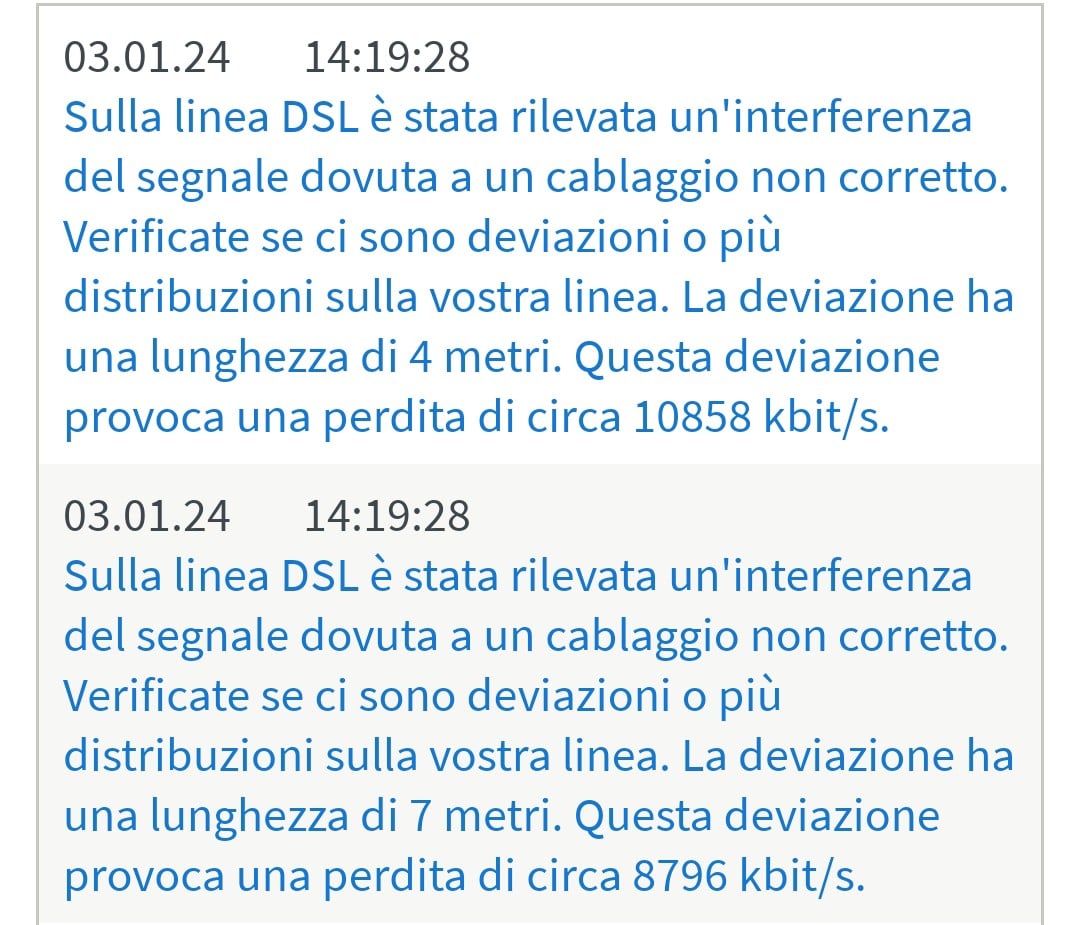

                Le derivazioni allora sono quelle 2 che segna il fritzbox (l'unica cosa su cui avevo ragione è che non ci stavano derivazioni lunghe)

                    Hai ragione, avevo letto male, con circa 5 metri allora potrebbe essere interna.
