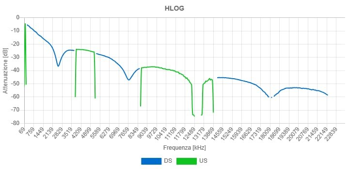

              GdiunG
              Sulla linea DSL è stata rilevata un'interferenza del segnale dovuta a un cablaggio non corretto. Verificate se ci sono deviazioni o più distribuzioni sulla vostra linea. La deviazione ha una lunghezza di 18 metri. Questa deviazione provoca una perdita di circa 33148 kbit/s.
              • GdiunG ha risposto a questo messaggio

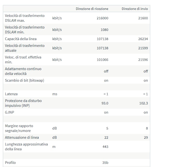

                  x_term immaginavo.. il mio elettricista sosteneva il contrario, che bastava non collegarci nulla
                  • Nella discussione HLOG strano
                    x_term ho anche una presa telefonica in un'altra stanza, ma non c'è attaccato nulla.
                    può influire?

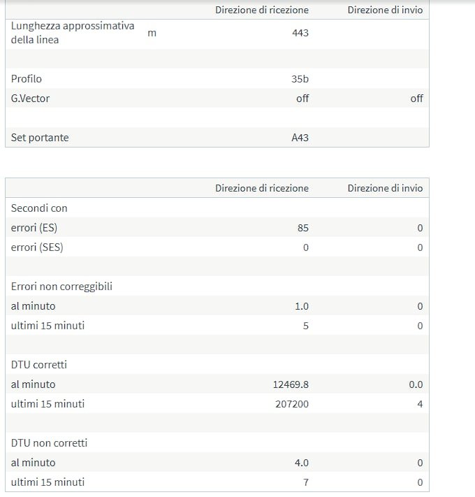

                          Mi aiutate a comprendere il grafico?
                          Ho una FTTC TIM con profilo 35b e router 7590ax
                          La casa è di nuova costruzione (2013), in sede di attivazione ho fatto scollegare al tecnico telecom la presa principale (era quella all'ingresso) per spostarla nello studio dove ho il router.
                          Nella tavernetta (piano interrato) ho collegato un powerline Fritzbox 740E che aggancia pochissima portante, in quanto ci sono parecchie derivazioni elettriche
