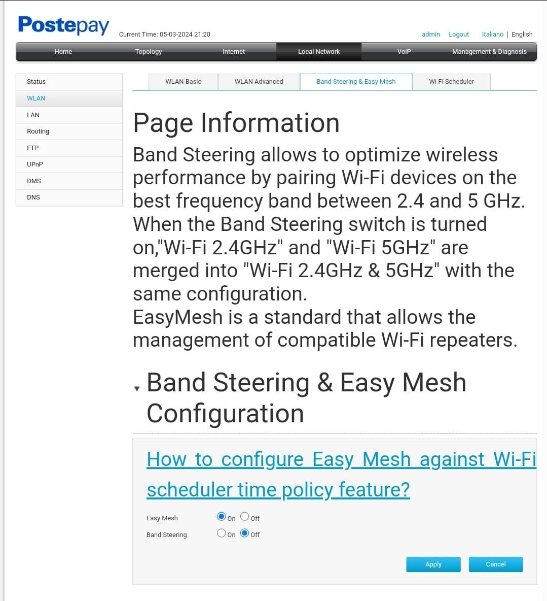

L'app Zlife Lite non è disponibile per la nostra zona, quindi ho scaricato l'apk.
Vede il router E1320 ma non l'H2640W, quindi non puoi settare il collegamento.
Di default l'E1320 ha un work mode settato in MESH AUTO(DHCP).
Provato come libretto istruzioni ad usare il metodo WPS... Quando si riesce il led diventa solo verde (collegamento ok) ma non blu (MESH Ok) e cambia il menu interno e si setta il work mode in Repeater. In questo stato, se va bene, mantiene la sua WiFi 2.4 di default e setta una 5ghz come l'H2640W. Ma non sembra in mesh in quanto su quest'ultimo (controller) nella scheda Topologia non lo riconosce come Agent.
Stesso discorso se provo l'altro metodo suggerito per settarlo in Repeater (per altro dovrebbe esserci una voce a tendina per il work mode per scegliere il tipo di utilizzo, ma non c'è traccia), in pratica dopo un reset a fabbrica, lo avviato e poi ho collegato direttamente la sua WAN ad una porta Lan del H2640. Anche in questo caso passa in Repeater ma no come Agent mesh.
Se in questa procedura invece lo resetto ed avvio direttamente con la porta wan collegata si setta in Repeater (controller) e se disattivo DHCP si impalla e non riesco più ad entrare nel l'interfaccia.
Per scrupolo ho rifatto lo stesso passaggio ma collegandolo in LAN... E qui stranamente se non tocco nulla (WPS) resta in Mesh auto (DHCP) e viene visto dal H2640W come agent, ma.... Il suo led resta sempre verde e non blu, e controllando la scheda topologia di quest'ultimo il suo "stato" cambia di continuo, nello specifico se non da riscontro del backhault visualizzi nome e MAC, dopo Qlc minuto visualizzi backhault ETH ma spariscono nome e MAC (anche nella grafica della tipologia va e viene in cascata).
Cosa più strana? Che comunque il fisso collegato in lan naviga sempre (e con IP giusto assegnato da DHCP statico), anche quando ho fatto la prova di collegamento solo WiFi con l'H2640W.
Ma niente MESH, o almeno così si capisce dalla scheda l'H2640W.
