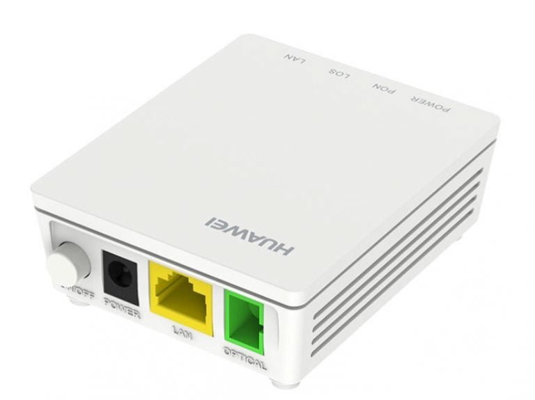

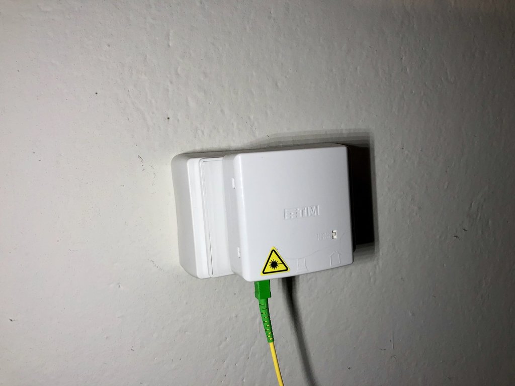

                                Per fare chiarezza:
                                Questo si chiama ONT.
                                Questa si chiama BORCHIA OTTICA.
                                Visto che hai tanta confusione sul nome delle cose, fai una foto a quello che hai e noi ti indichiamo tutto.
