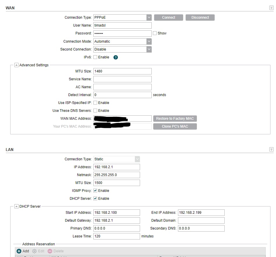

Ho tolto il router DDWRT e faccio fare alla CPE da DHCP.
Secondo te cosi' va bene? Ma in "default gateway" non devo mettere 192.168.1.1 cioe' il router TIM?

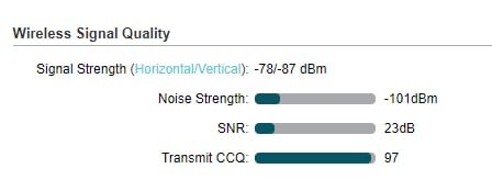

Ma se la CPE la metto piu' lontana, che valore nei led devo vedere per capire che va bene? 2 led accesi?

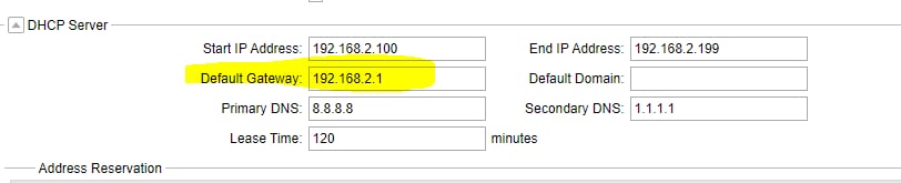

io adesso che funziona tutto vorrei solo capire una cosa. A cosa serve questo valore e se va bene che l'ho messo cosi':
    aquastorm che valore nei led devo vedere per capire che va bene? 2 led accesi?
    I led si programmano, nella tab Management: scegli tu quanti se ne devono accendere a seconda del segnale.
    aquastorm A cosa serve questo valore e se va bene che l'ho messo cosi':
    Ad indicare ai client della LAN .2 quale è il gateway verso tutte le altre destinazioni (default).
    Se non ho capito male, stai indicando la CPE210.

      Per la seconda cosa...quindi va bene se lo lascio cosi'?
      Io pensavo di doverci mettere 192.168.1.1 ma non me lo fa inserire...comunque cosi' funziona.
      Ti chiedevo se va bene configurato cosi'...
        aquastorm di default va bene come sono programmati i LED?
        Si, è una cosa media.

        aquastorm Io pensavo di doverci mettere 192.168.1.1 ma non me lo fa inserire
        Te l'ho detto che ti mancano le basi... nella rete .2 (casa tua) ci può stare un indirizzo della rete .1?
        La risposta è no, se la netmask è 255.255.255.0
        aquastorm Ti chiedevo se va bene configurato cosi'...
        Lascia così e vivi tranquillo i prossimi due mesi o quel che sono.

          Ma qui che valori dovrei avere per avere una connessione accettabile? non dico il massimo..ma che vada bene
          lo so che sono pignolo ma se dovessi fare un'installazione per piu' tempo (a casa mia) cosa non va bene in quello che ho fatto ? cos'ha questa configurazione che non va bene?

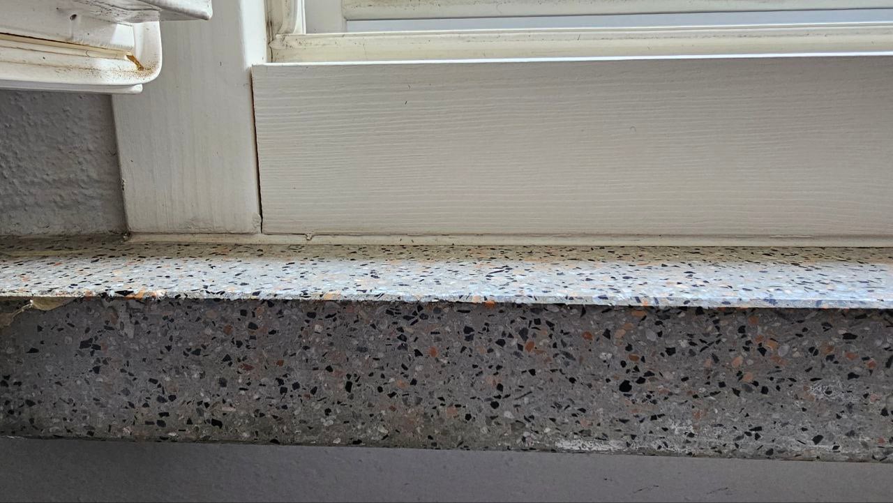

                      Nemmeno la base della finestra si puo' bucare eh?

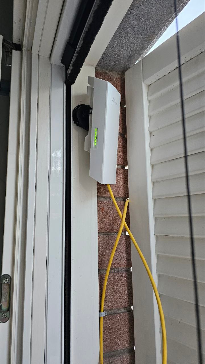

                      Installazione fatta ! Purtroppo avevo solo del cavo di rete LSZH che e' duro come un sasso!
                      PS: ho usato la staffa di una telecamerina Blink Mini.

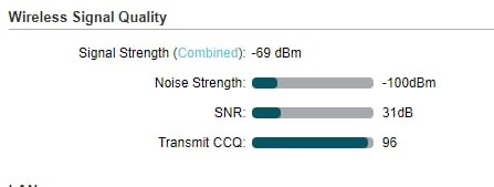

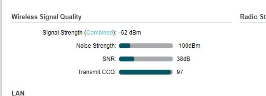

                        Vorrei chiedere una cosa. Come mai ieri avevo un segnale di -62 dBm mentre oggi - 69?
                        Da cosa puo' dipendere questa differenza?
                        aquastorm Purtroppo avevo solo del cavo di rete LSZH che e' duro come un sasso!
                        che comunque quello in foto non è doppia guaina da esterni...
                          simonebortolin no ma serve per pochi mesi...va anche troppo bene...
