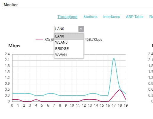

    Qualcuno mi puo' aiutare a interpretare questo grafico?
    • michii ha risposto a questo messaggio

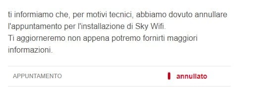

            michii l'FTTH non l'ho annullata io ma Sky.

              michii perché non ha aperto al tecnico
              michii non mi hanno dato motivazioni.

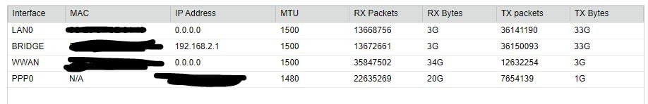

                  mark129 Ciao Buon Anno, tu mi riusciresti a spiegare queste info?e' indicato l'uso dati delle varie interfacce, ma queli interfacce ci sono? io ho solo un collegamento LAN e uno WIFI al router TIM...
                    aquastorm
                    Le interfacce sono fisiche (hardware), come LAN0 ma anche logiche (software), come l'interfaccia BRIDGE o PPP0, le cui funzioni sono determinate dal sistema operativo di rete utilizzato (Pharos OS nel caso di TP-Link): per es. l'interfaccia logica (software) BRIDGE è la tua interfaccia di management (quella che raggiungi col browser per gestire l'antenna), così come la PPP0 è una stratificazione L2 che serve a fornire funzionalità specifiche (autenticazione, capacità punto-punto, etc.) all'interfaccia WAN (nel tuo caso serve a stabilire la sessione secondaria con TIM che ti da l'indirizzo IP pubblico separato da quello del tuo amico).
                      mark129 ok grazie. Infatti e' quella che fa piu' traffico in RX.

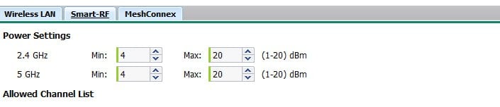

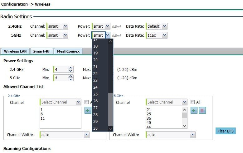

                      Vorrei chiederti una cosa se posso...in casa ho un AP e nelle impostazioni WIFI vedo questo. Come mai la CPE ha un max di TX di 11 dBm e questo invece arriva a 20? io ho messo Italia...quindi questo e' piu' potente?

                          aquastorm quindi questo e' piu' potente?
                          No: la potenza è fissata per legge a 20dB ma comprende la potenza dell'amplificatore RF ed il guadagno dell'antenna. Semplicemente il TP-Link 210 ha un'antenna più potente (guadagna di più) ed ha bisogno di meno potenza dall'amplificatore RF per arrivare ai 20dB.
                          Sulla 210 la potenza è sbloccabile (non ricordo se fino a 23 o 27) ma non ti serve: aumentando la potenza trasmetti più lontano ma non ricevi meglio o più velocemente.
