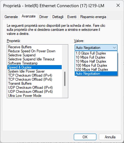

    Sotto questa voce ti lascia selezionare 2.5 gb in modo da provare a forzarlo?
    Non fare caso che nello screen c'è massimo 1 gb. Il mio pc non ha la scheda da 2.5
    • Hammer ha risposto a questo messaggio
      astrolabio la mia schermata è identica alla tua.. mi chiedo, però, come sia possibile.. dovrei avere una scheda di rete da 2.5 gbps
        Hammer Guarda, ho appena fatto la prova con il mio pc che ha scheda a 1 gb e mi da questo.

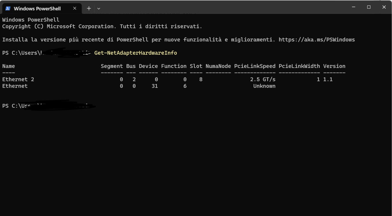

        La velocità indicata è quella della porta pcie che in realtà sono 2,5 GT/s * 8b/10b = 2 Gbps
        Quando ti arriverà l'adattato da 2.5 allora potrai fare la prova con quello.

                  Quel 2.5 è la velocità di collegamento tra NIC e CPU ed è in gigatransfers per second (GT/s)
                  https://en.wikipedia.org/wiki/Transfers_per_second

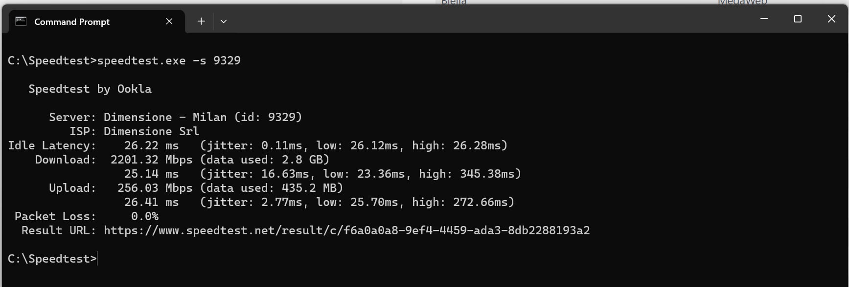

                    Hammer Usa una FTTH Dimensione da 2.5Gbit al momento, va a banda piena 2.2Gbit
                    La parte lan è tutta a 10gbit

                      PCIe link speed è una cosa diversa. Quella è la velocità dell'interfaccia PCIe, che tra l'altro è misurata in gigatransfers per second - attenzione a non confondere mele con arance.
