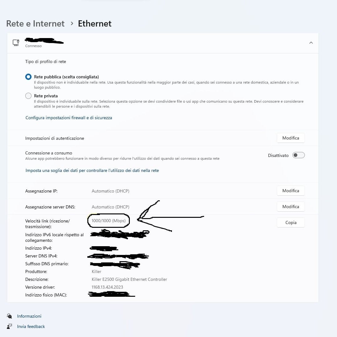

      @Bast e @[cancellato] dallo screen che posterò noterete che la velocità di link è 1000/1000, quando secondo me dovrebbe essere 2500/1000.. sta cosa mi sta facendo ammattire.. non capisco se dipende dalla mia scheda di rete.. qualche giorno fa, da speedtest fatto con modem tim lato wifi, tramite cel sono arrivato a circa 1,3 gbps in down..

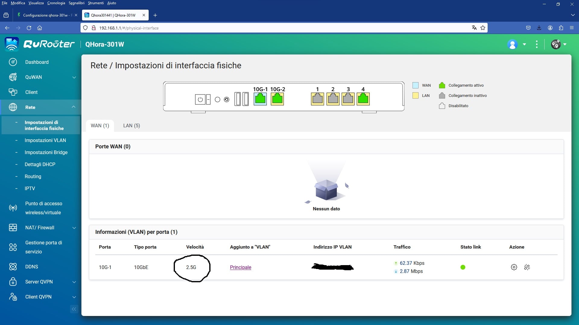

      ho stipulato un contratto con tim che prevede una linea 2500/1000.. in upload no problem, in download non supera 1 gbps.. ora, ho un ONT sercomm fornitomi in comodato d'uso gratuito, attaccato al router qhora tramite ingresso ethernet 10 gbps (ingresso che si trova sul router).. da uno screen che posto, si può notare come (secondo me) il router riconosce che l'ONT gli fornisce una velocità di 2,5 gbps:
      il router è attaccato ad uno switch, sempre marca qnap, tramite cavo ethernet, attraverso il secondo ingresso 10 gbps del router.. lo switch è attaccato al pc, sempre tramite cavo ethernet, attraverso porta 10 gbps dello switch.. ora mi chiedo, dove diavolo sta il problema?. ho comprato un adattatore di rete esterno a 2,5 gbps da attaccare all'ingresso usb-a del pc.. se anche così non raggiungo velocità più elevate in down, si accettano i consigli più disparati..

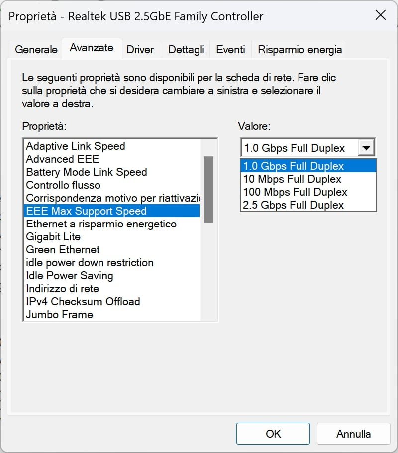

      ultima cosa: da una discussione qui sul forum, mi sono accorto che un utente aveva postato uno screen:
      andando in gestione dispositivi e cliccando su proprietà (tramite tasto destro del mouse) sulla mia scheda di rete ethernet, ed andando in avanzate, questa stringa "EEE Max Support Speed" non c'è..

            Sotto questa voce ti lascia selezionare 2.5 gb in modo da provare a forzarlo?
            Non fare caso che nello screen c'è massimo 1 gb. Il mio pc non ha la scheda da 2.5
            • Hammer ha risposto a questo messaggio
              astrolabio la mia schermata è identica alla tua.. mi chiedo, però, come sia possibile.. dovrei avere una scheda di rete da 2.5 gbps

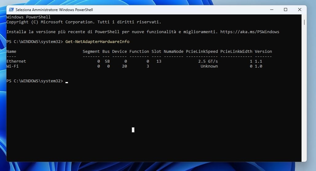

                Hammer Guarda, ho appena fatto la prova con il mio pc che ha scheda a 1 gb e mi da questo.
                La velocità indicata è quella della porta pcie che in realtà sono 2,5 GT/s * 8b/10b = 2 Gbps

                          Quel 2.5 è la velocità di collegamento tra NIC e CPU ed è in gigatransfers per second (GT/s)
                          https://en.wikipedia.org/wiki/Transfers_per_second

                          Toponchio Comunque anche la E2500 è una scheda solo gigabit, il 2500 del nome non è la velocità 😉

                            Io comunque (e senza voler offendere nessuno) non capisco tutto sto casino. La Killer E2500 è una scheda gigabit punto.
